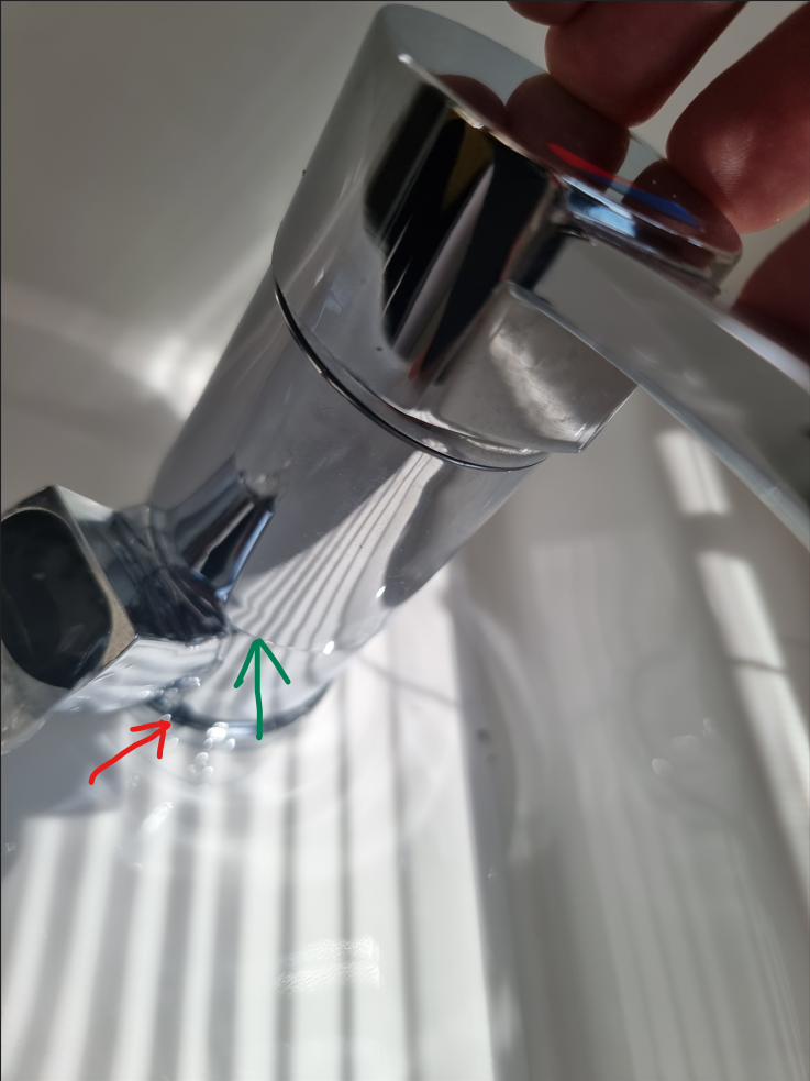

bei mir ist der Wasserhahn im Bad (Columbus 540 BJ 2021) undicht. Das Wasser tritt beim grünen Pfeil aus und rinnt dann beim roten Pfeil wieder ins innere und später dann an den Seitenwänden unterhalb des Waschbeckens in die Duschtasse. Leider laufe ich jetzt meinem Händler schon 3Monate nach, dass das gerichtet wird (anscheinend bekommt er aber wegen Ersatzteilen von Westfalia keine Antwort).
Ich denke da ist eine Comet Capri Kompakt verbaut - die könnte ich auch selbst z.B. bei Obelink bestellen. Allerdings scheint mir das alles sehr filigran zu sein. Hat jemand den Wasserhahn schon mal selbst ausgebaut? Wenn ja, wie kann ich diesen demontieren? Hab schon probiert die Teile auseinanderzudrehen - da löst sich aber nichts und mit Gewalt möchte ich das ungern machen.

Alles kein grosses Problem. Waschbecken ausbauen (5 Schrauben von unten), dann kann man die Armatur demontieren, um sie zu ersetzen. Etwas schwieriger ist, die Anschlussschläuche zu trennen, weil die Rohrschellen gequetscht sind. Kombizange und Schraubenzieher. Neue Schlauchschellen mitbestellen. Und den Stecker für die Elektrik lösen, ist vermutlich mit eklig klebendem Schaumstoffband umwickelt.
Möglicherweise ist auch nur die Kartusche undicht. Die kann man von oben ausbauen. Auf der Rückseite des Wählhebels müsste ein Loch sein, durch das man die Befestigung des Hebels lösen kann. Ggf unter einem Warm/Kalt Symbol. Ob es die Kartusche einzeln gibt, weiss ich nicht. Aber die ganze Armatur kostet um die 40€. Vielleicht gibt es auch was besseres als diesen Billigschrott, aber ich glaube, due Campingarmaturen geben sich alle nicht viel.
Edit: Kann auch sein, dass bei diesem Modell die Schraube auf der Hebelseite ist. Dann den Hebel ganz nach oben stellen ,dann sieht man die Schraube. (Pumpe vorher abschalten…😉)
und der Abbau des Waschbeckens bezieht sich auf den 640er (durchgehendes Kunststoff Formteil an der Badrückwand) - kann natürlich sein, dass es beim 540 anders aussieht
