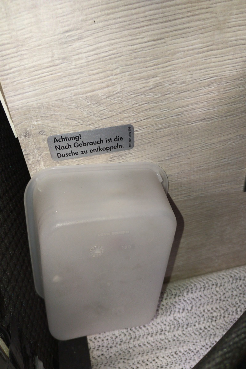

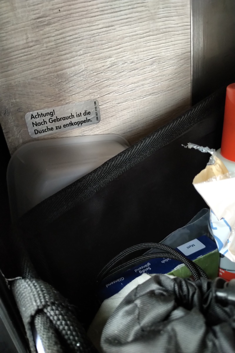

- Beiträge: 391
- Dank erhalten: 389
wir haben eine Tupperschale (nicht von Tupper 😀) davor gestellt.
Die Box die im Aussenstaufach steht hällt die Schale in Position.
