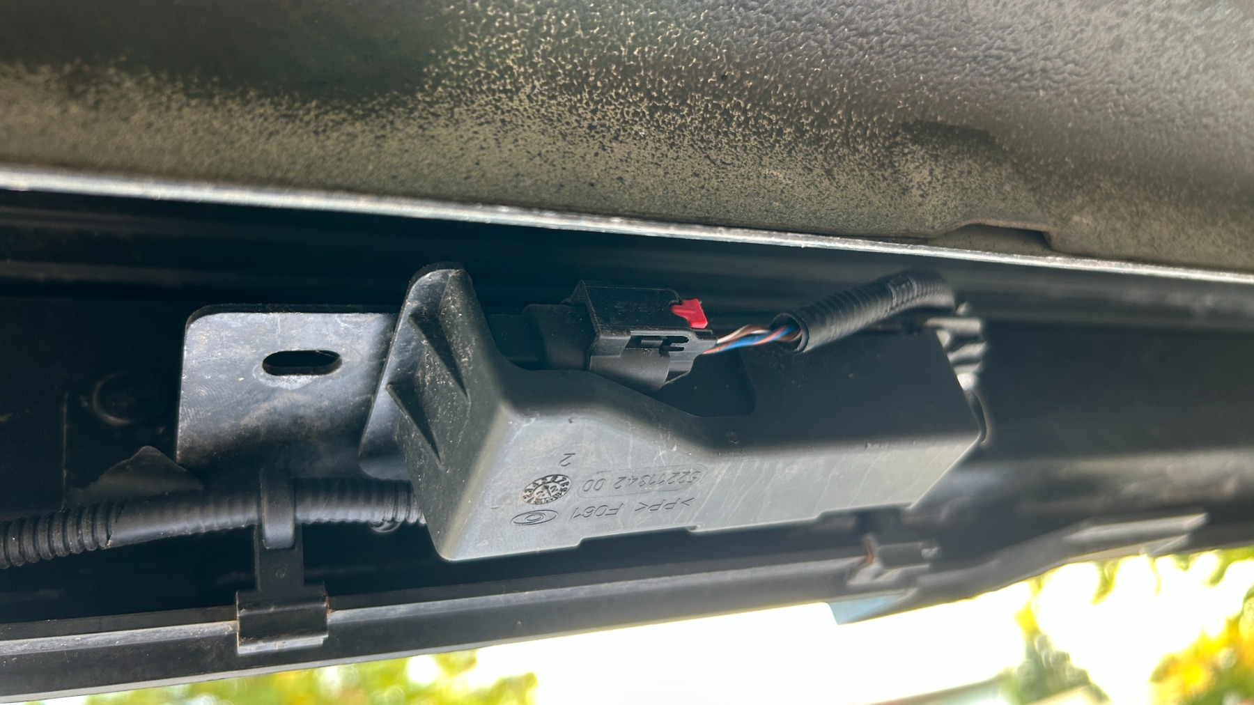

Dann habe ich noch mittig unter der Heckstoßstange den auf dem Foto abgebildeten Stecker gefunden. Mit Schutzkappe und in nichts eingesteckt. Für was könnte der gut sein?

Das Foto in der Frage oben zeigt ein Bauteil, welches in fast keiner AHK Anbauanleitung erwähnt wird.  Das ist ein Keyless-Go Funkempfänger unter der Abdeckung und der muss mit einer Eigenkonstruktion dann irgendwie an der AHK befestigt werden (ohne Bohren und Schweißen versteht sich wohl von selbst) und da sind die Rückfahrsensoren ein wenig lästig, weil die gerne mit dem Bauteil kollidieren. Aber mit etwas Lochband und Kabelakrobatik, um den Empfänger ganz weit nach rechts zu platzieren, geht das schon.
