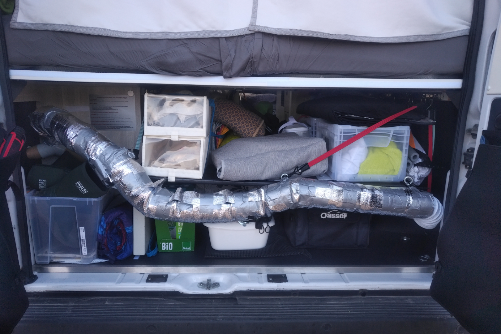

Bei uns war es im Kofferraum auch mal (allerdings nur) feucht, sodass sich am Radkasten der Beifahrereite Schimmel gebildet hat. Aufgefallen ist es uns im Urlaub, daher mussten wir improvisieren:
Wir haben einen Wäschetrocknerschlauch an die Stelle gelegt, das hat super geklappt.
An Deiner Stelle würde ich einen Schlauch vom Luftausströmer vor dem Bad an die Beifahrerseite legen. Der Ausslass des Kellers ist ja schon am Radkasten der Fahrerseite. Dann alle anderen Luftausströmer verschließen, damit an die 2 verbleibenden viel heiße Luft kommt.
Versuche auch die Plastikverkleidung hinter den Beifahrerradkasten etwas abzuklappen, dort war es bei uns auch schimmelig, da es das gleiche Material ist und die Feuchtigkeit ja hingezogen worden ist. Die Clips gehen schwer ab und werden vielleicht kaputt gehen. Bei uns ist einer kaputt gegangen.
Ich wünsche Dir viel Erfolg!
hatte gestern ganz vergessen was zum trocknen zu schreiben...
