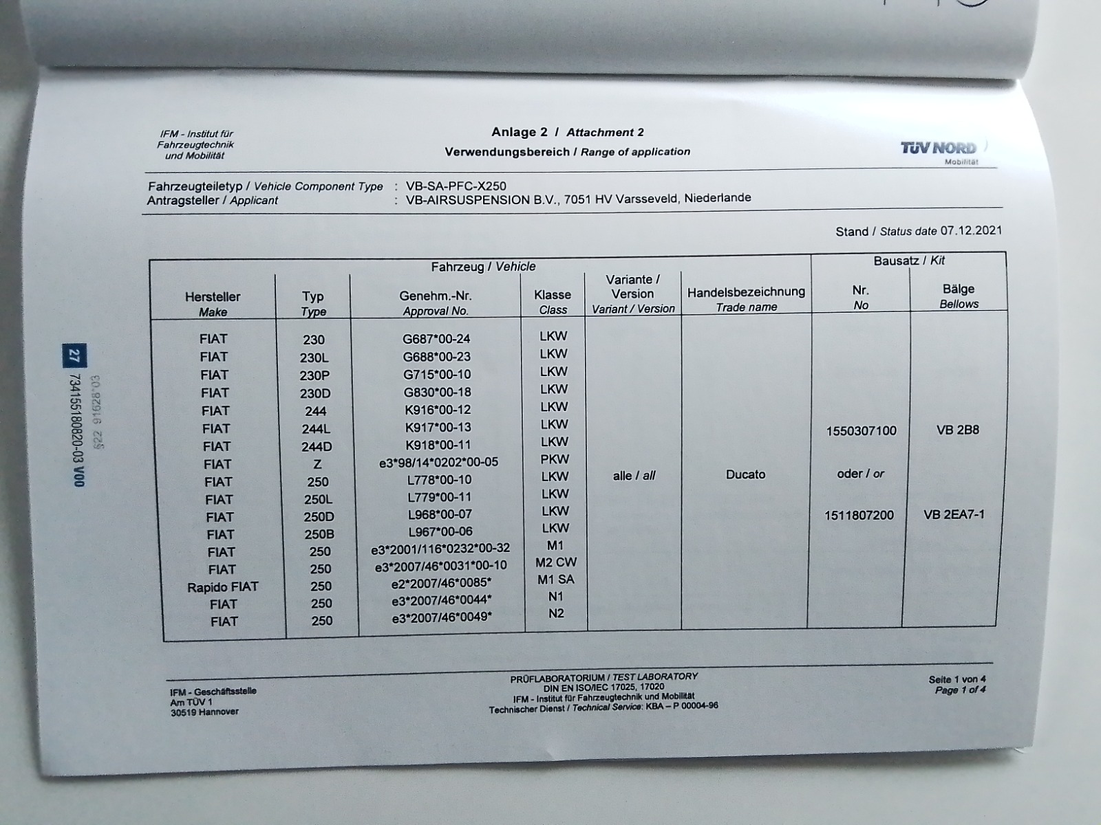

Da der Winter kommt und ich etwas mehr Zeit habe, habe ich mit dem Thema Luftfederung beim 2023er Columbus beschäftigt. Gerne würde ich den Preisaufschlag bei Goldschmitt und co vermeiden, da ich keine Raketentechnik brauche und auch keine Auflastung.
Nun habe ich mir einige ABEs zukommen lassen, dort ist aber dummerweise das Columbus Modell nie aufgeführt. Hauptsächlich geht es um den Punkt K im Fahrzeugschein der mit e3*2007/46*1860* startet. Den habe ich bisher nirgends gefunden. In der freien Werkstatt habe ich auch kurz den TÜV Prüfer angesprochen und er meinte, dass er die anderen ABEs beim TÜV auch nicht aktzeptieren würde wenn nicht explizit aufgeführt.

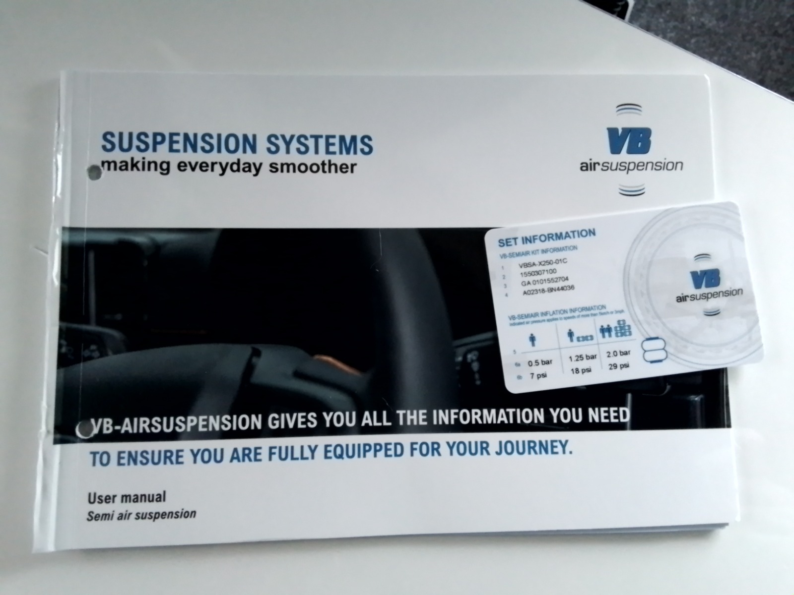

mir hat die Werkstatt diese eingebaut. Ich hoffe schwer, daß sie für meinen 540er zugelassen ist...
Den Preis habe ich aktuell nicht auf dem Schirm, müßte ich nachschauen, wenn ich mal zu Hause bin.

Dank dir. Die hatte ich auch schon angeschaut. Lt. Prüfer gehen die auch nicht für den Columbus da die 1860 fehlt.
Es kann auch sein, dass es der Prüfer ist, der auf dem Schlauch steht, was ich aber bezweifle, denn der macht zwei mal in der Woche nur Ducatos.

Wir haben eine VB verbaut. Als ich die Auflastung beantragt habe, habe ich vom Händler die entsprechenden Unterlagen und die neue Plakete für den Motorraum bekommen. Frag doch einfach mal beim VB-Händler nach. Der macht den Einbau und auch die Eintragung. An dem Goldschmidt-Preis wirst du aber vermutlich nicht rumkommen. Der Wettbewerb hat in etwa die gleichen Preise. Dafür hast du aber einen Komfort der überragend ist.
