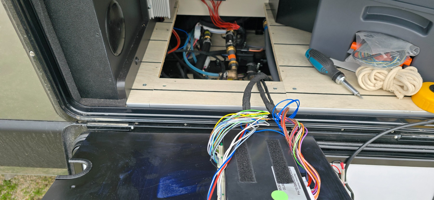

Seit ein paar Wochen stellen wir einen sehr unangenehmen Geruch im Fahrzeug fest, der nicht permanent vorhanden ist. Der Geruch entsteht ganz besonders zwischen der Rücksitzbank und Außenwand.
Unter der Rückbank, wo ja auch die Cassettentoilette eingeschoben wird, haben wir mehrfach alles mit Essigwasser gründlich gereinigt. Heute habe ich auch noch die schwarze Metallwanne aus- und wieder eingebaut, siehe Foto. In dem Bereich darunter ist alles trocken und sauber und von dort kommt der Geruch auch nicht.Wir haben einen Beluna Dachlüfter, wenn der eingeschaltet ist wird der Geruch etwas schlimmer, aber auch nicht immer. Vom Dachlüfter kommt der Geruch allerdings nicht. Wichtig ist noch zu erwähnen das wir Ledersitze haben, evtl. Ausdünstungen? Ach ja, die Cassettentoilette ist es nicht, die haben wir sehr sauber gemacht und nach der Entleerung wird sie auch jedesmal innen und außen gereinigt.
Nun hoffen wir auf eure Erfahrung / Ratschläge. Wir sind gespannt....
