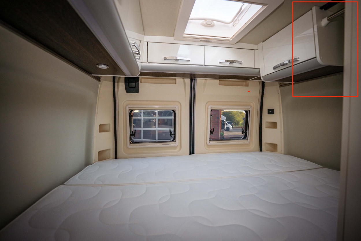

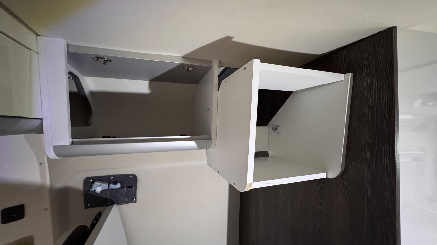

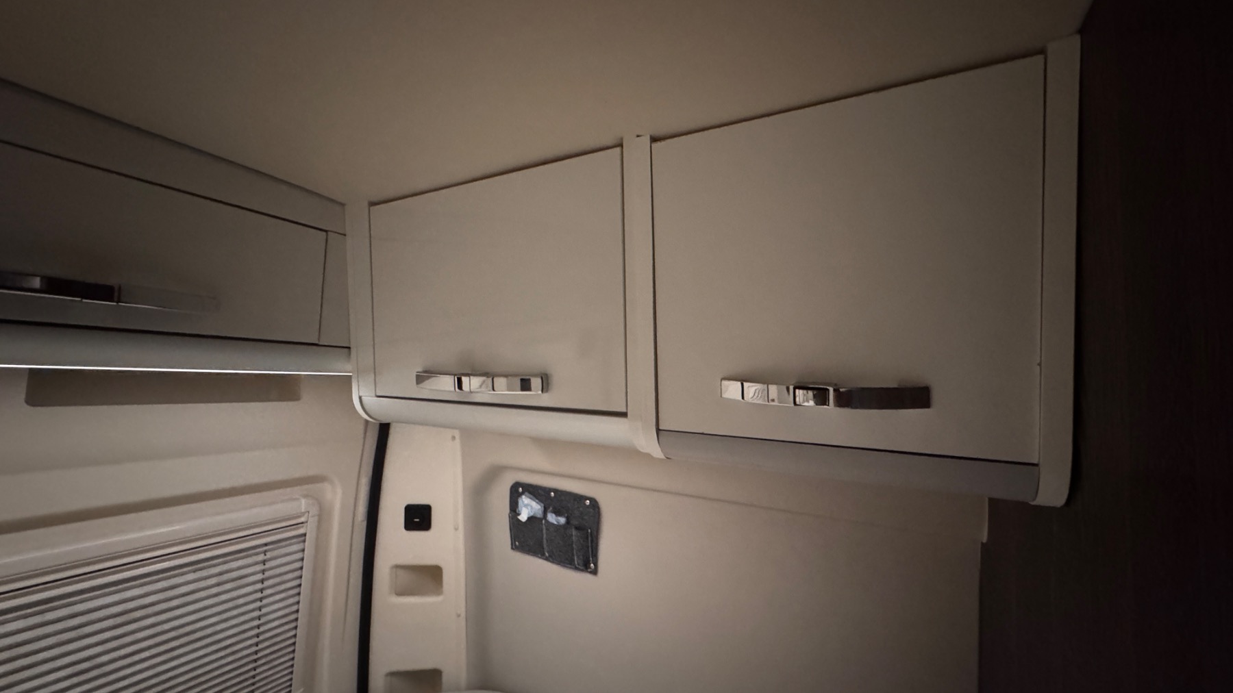

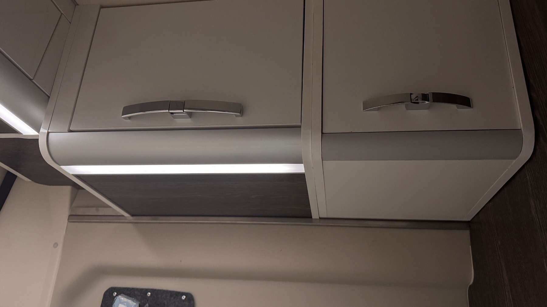

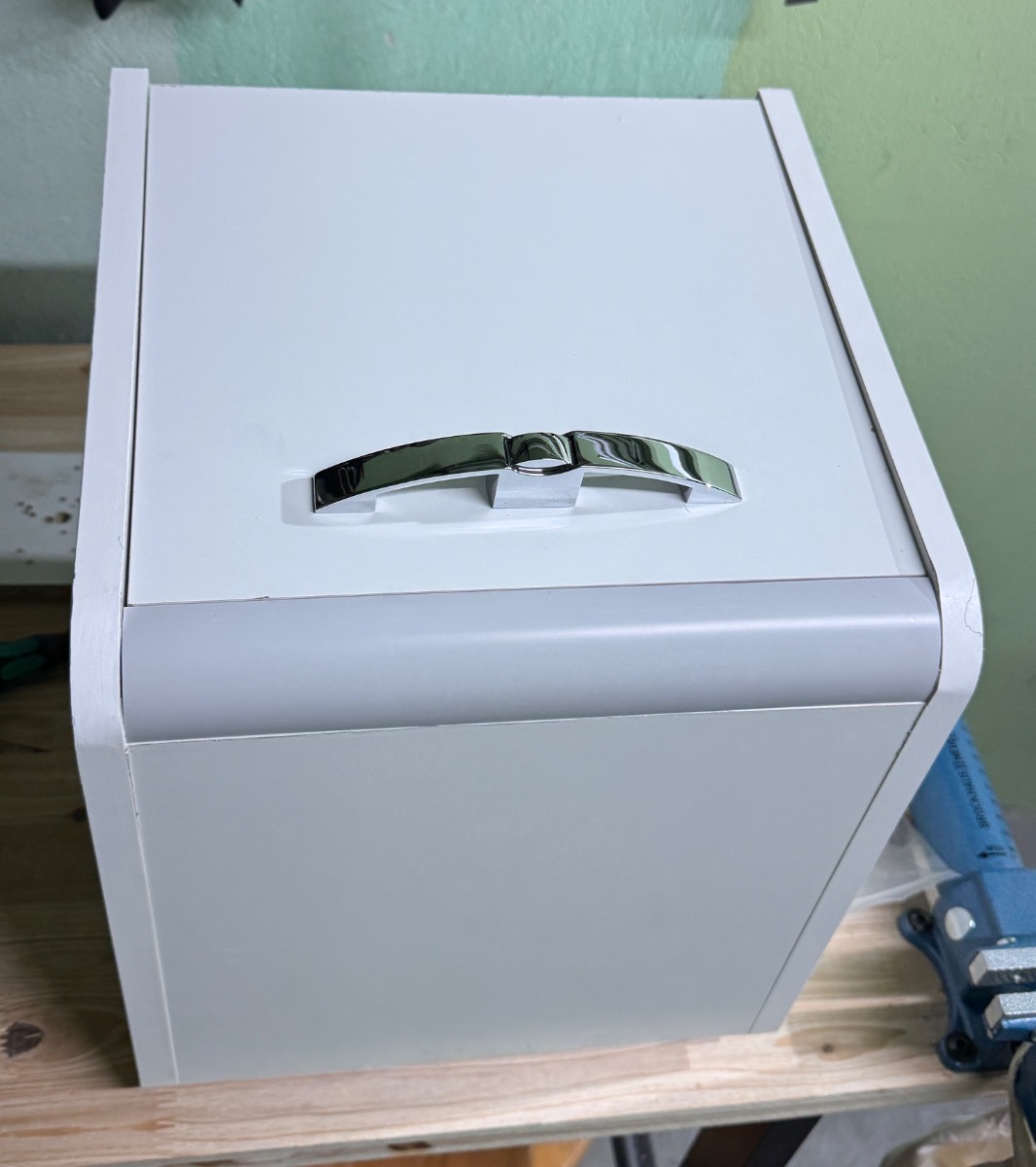

Hallo ihr Bastler,
habe mir wieder einmal ein kleines Projekt vorgenommen.

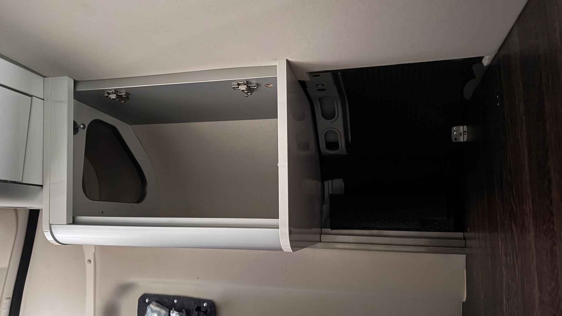

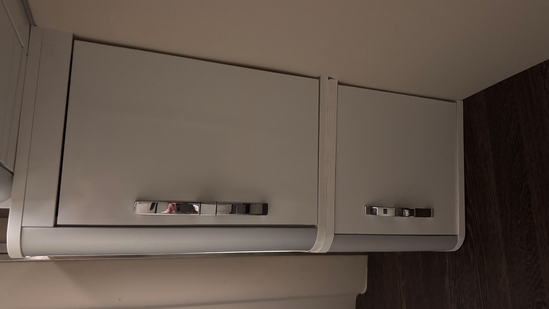

Vielleicht habt ihr die gleiche Anordnung im Heckbereich, bei denen die Oberschränke rundherum verbaut sind.
Lediglich am Ende, zwischen Oberschrank und Duschwand ist eine KLEIDERSTANGE verbaut.
Da wir diese nicht nutzen, habe ich mich entschlossen, den „STAURAUM“ zu nutzen und ihn mit einem kleinen Oberschrank zu ergänzen (siehe Bilder).
Der zusätzliche Schrank stört nicht beim Schlafen und auch sonst haben wir keine Einschränkung feststellen können.

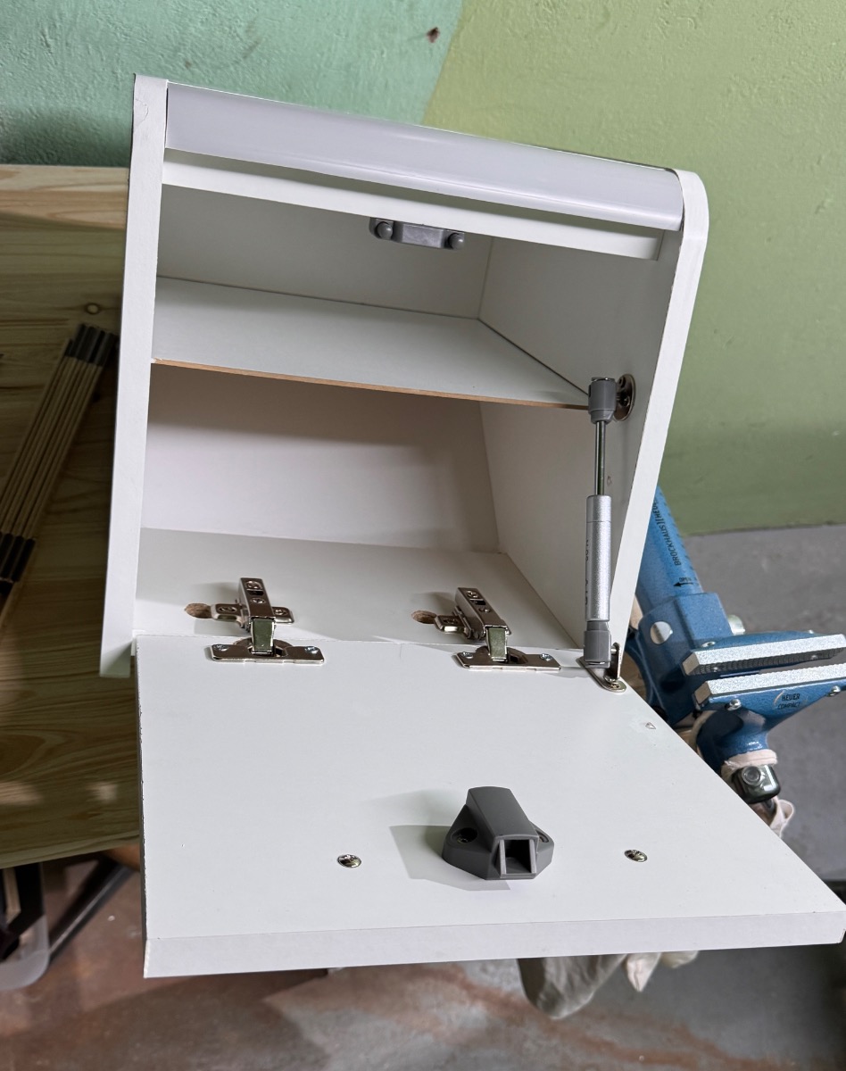

Befestigung

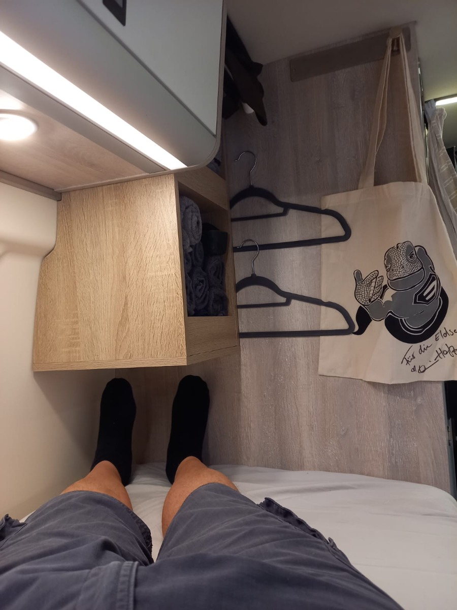

Der Schrank ist mit einer „Stabilit Verbindungsschraube“ an dem vorletzten Schrank fixiert worden.
Zudem kann man mit einer M10 Schraube den neuen Schrank an der Decke fixieren.

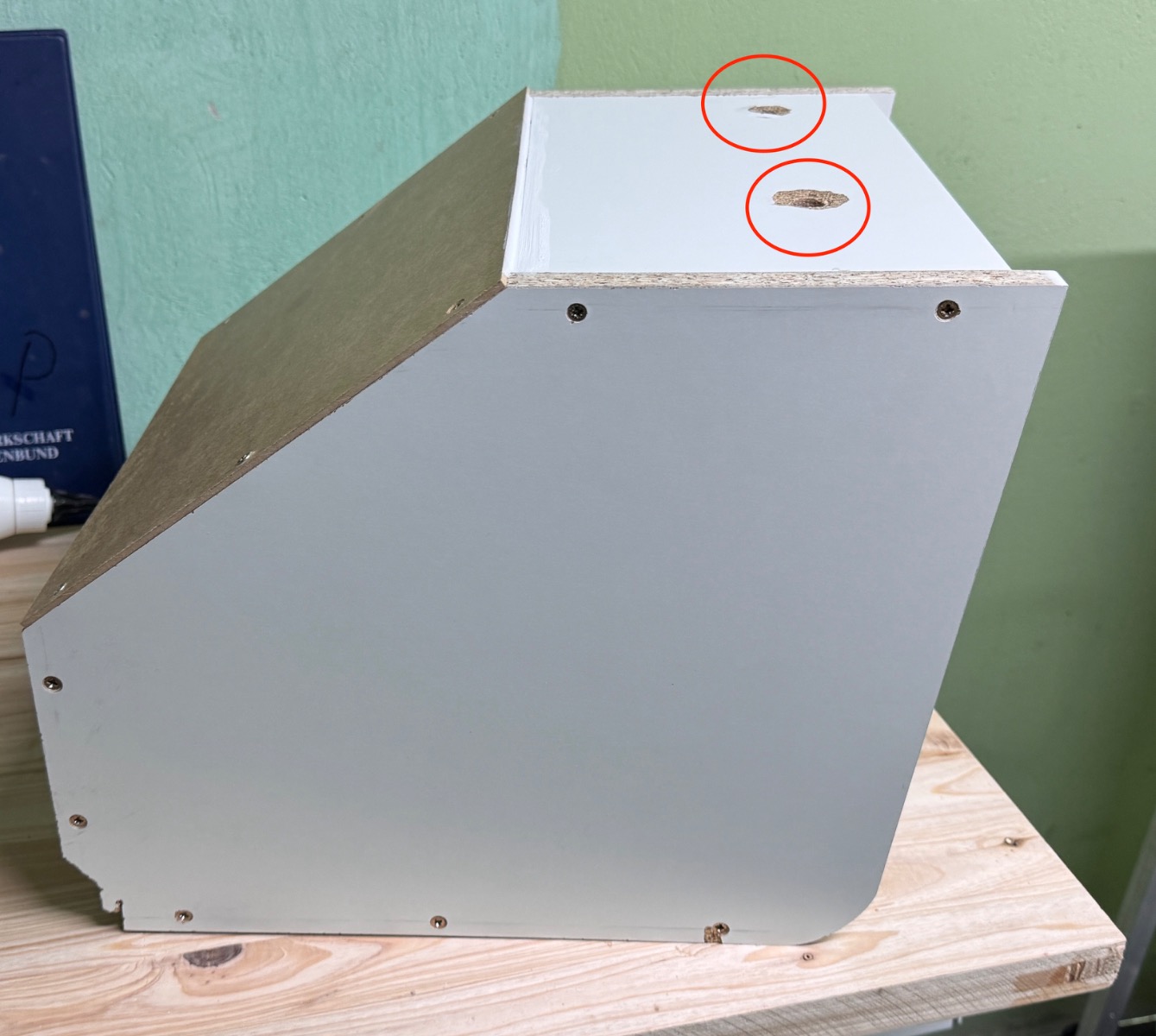

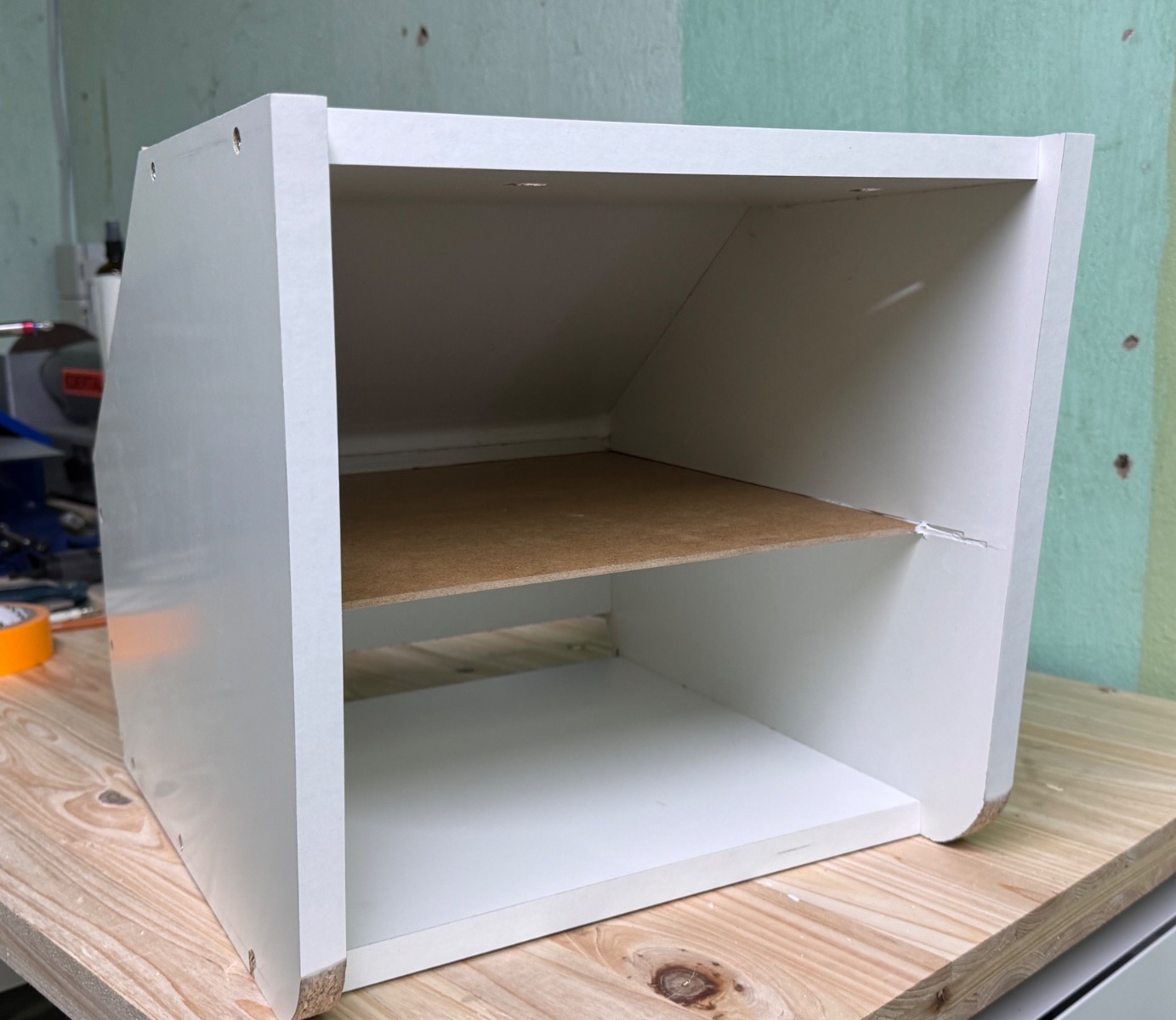

Dort befinden sich zwei Gewindehülsen. Hier war ursprünglich eine schwarze Schiene befestigt, die ich mit der Deckenverkleidung entfernt habe.
Durch die zwei Löcher auf Bild 5 kann man den Schrank zusätzlich mit den Gewindeschrauben an der Decke befestigen.

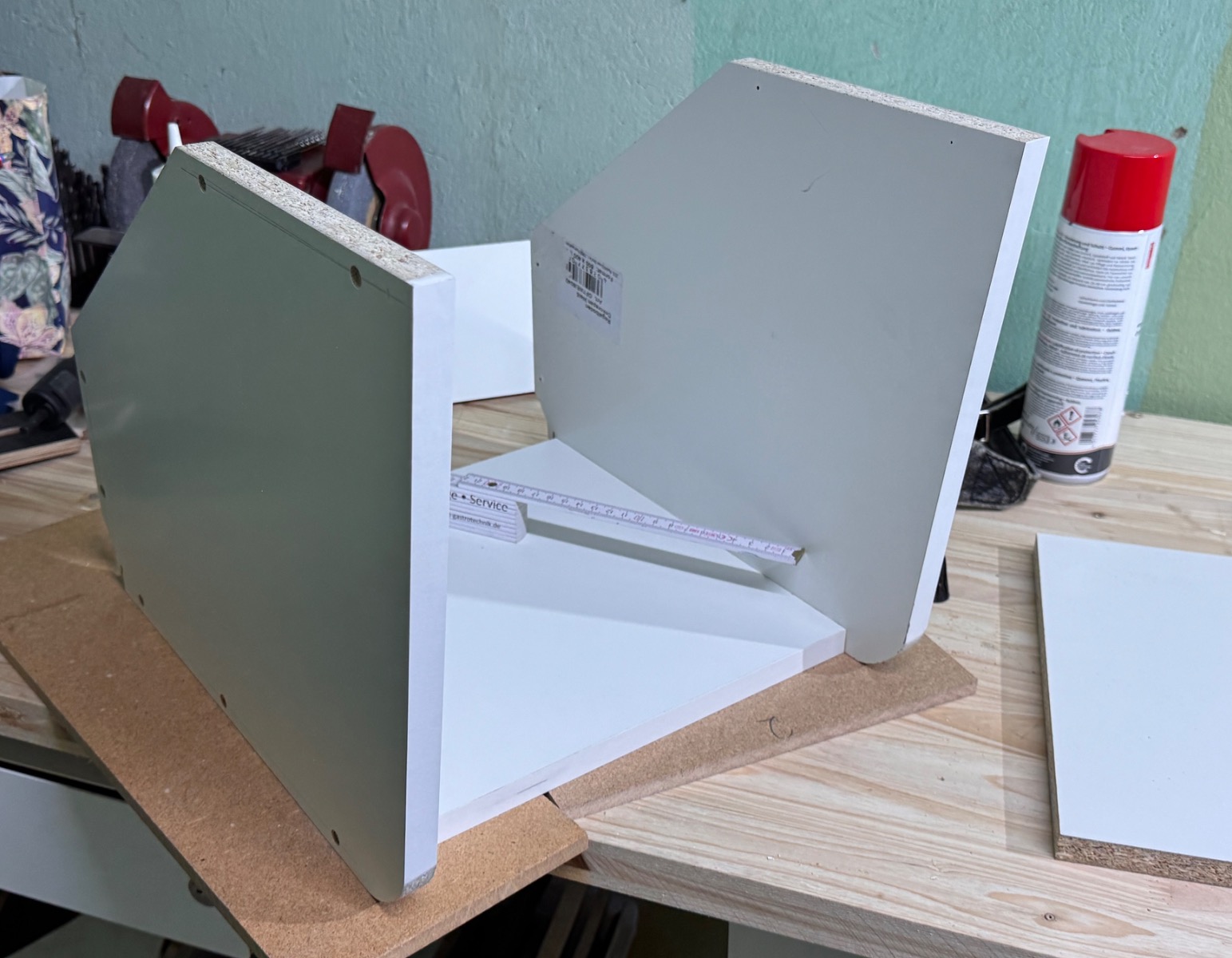

Material:
- Furnierte Pressspanplatten 20mm dick
- Rückwandplatte HDF für den Regalboden 3mm
- Die Rundung habe ich aus einem PG-Rohr geschnitten, das eigentlich die die Kabelverlegung genutzt wird. (Hatte nichts Adäquates gefunden)
- Auto Push-Lock (Griff)
o Link: de.aliexpress.com/item/4001112823749.htm...gatewayAdapt=glo2deu
Michael

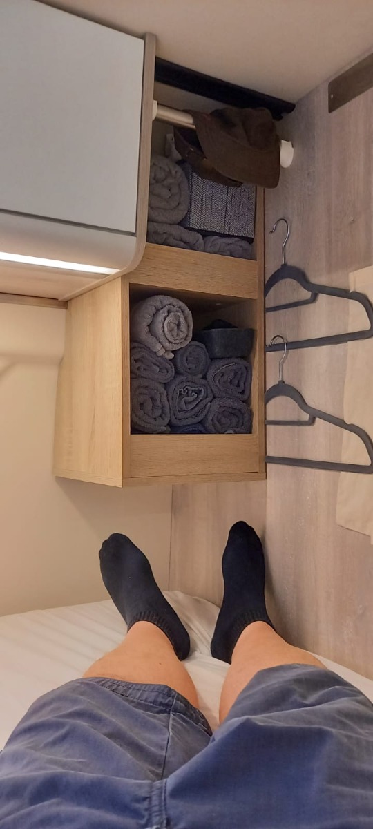

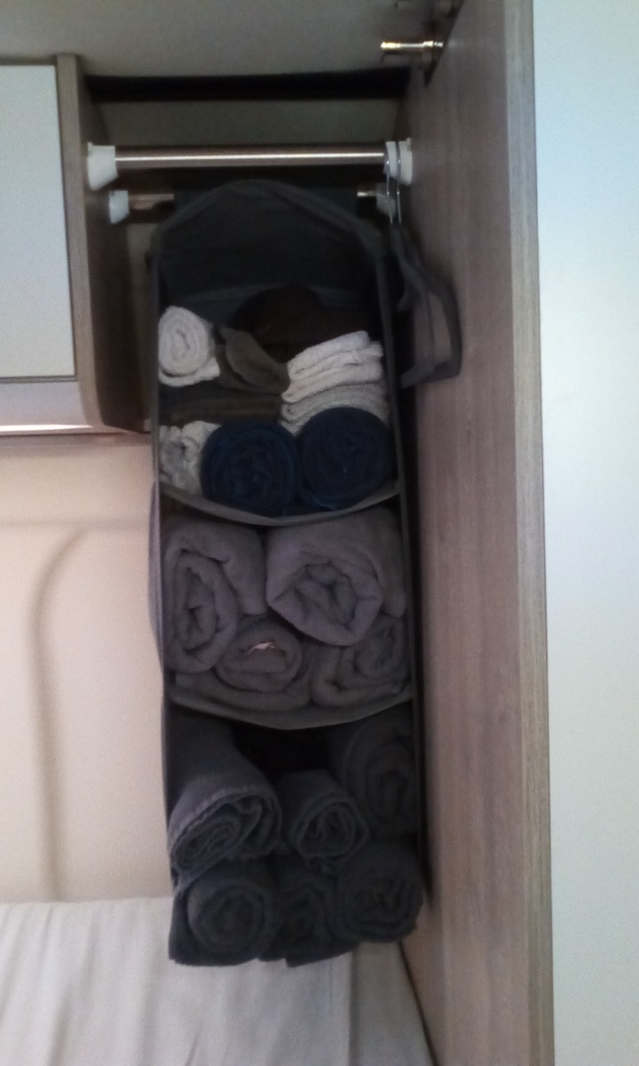

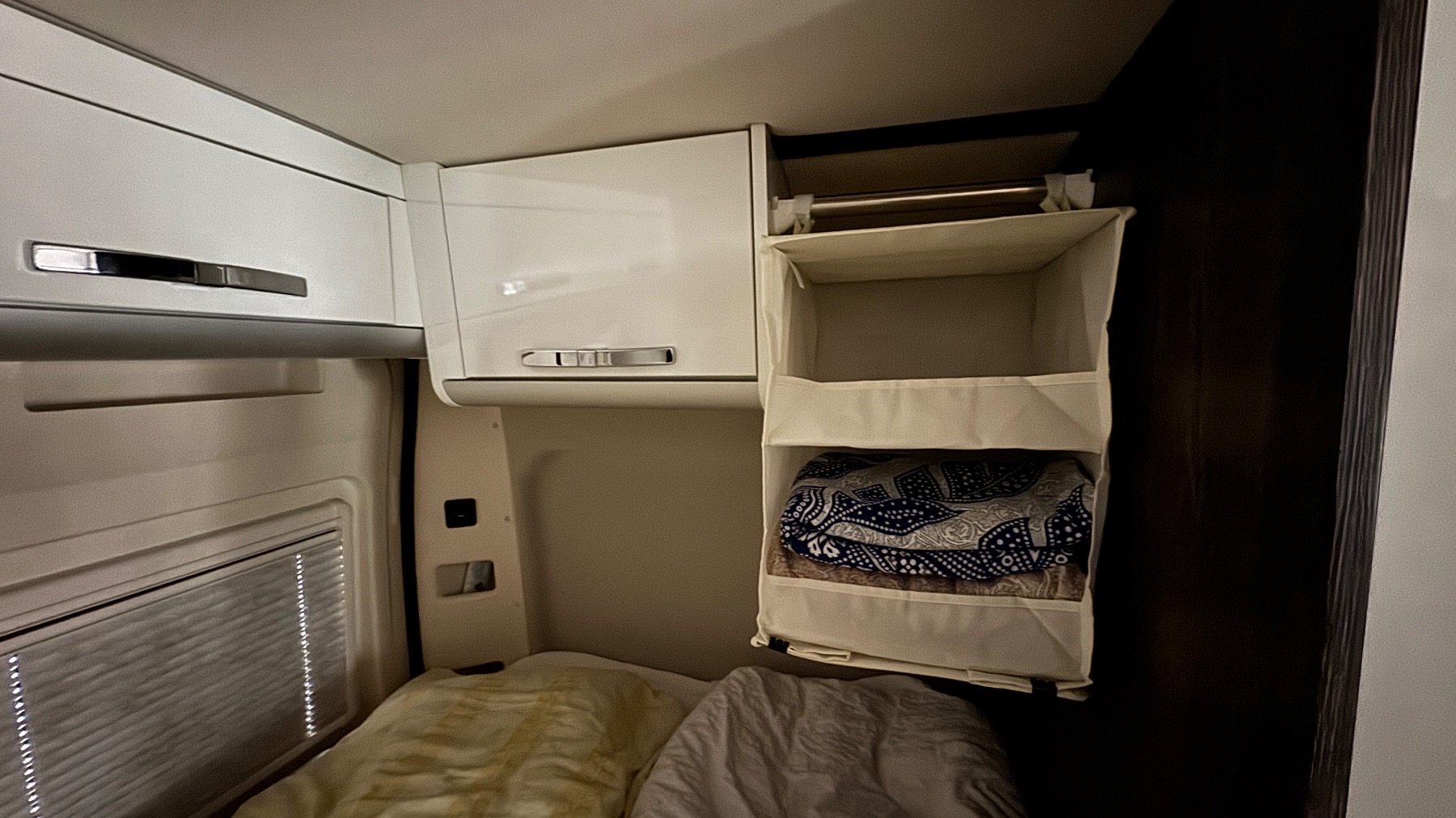

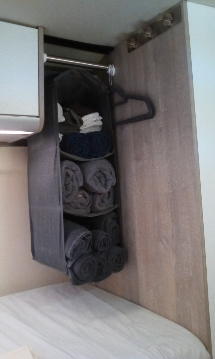

Mit Gedanken zu einer ähnlichen Lösung habe ich mich auch schon mehrfach befasst, wobei ich den Schrank bis ca. 50 cm über der Matratzenoberfläche nach unten führen würde.
Bisher sind wir mit diesem mal wieder viel zu beständigen Provisorium sehr zufrieden:
Dazu habe ich eine zweite Kleiderstange ca. 10 cm weiter hinten angebracht, sodass der Hängeorganizer so nah wie möglich an der Seitenwand anliegt.
Leider ist die Formstabilität nicht ganz so hervorragend wie in der Artikelbeschreibung beschrieben, sodass meine Füße mittlerweile im Schlaf immer wieder mal dagegenstoßen. Demnächst möchte ich den Organizer oben mit einer leichten Sperrholzplatte stabilisieren, damit er wieder höher hängt. Vermutlich bleibt das optimierte Provisorium dann sogar noch deutlich länger im Dienst, weil sich die Kleiderstange für uns gelegentlich doch nützlicher zeigt als ursprünglich gedacht.
Derzeit nicht verfügbar ist das verbaute Teil:
www.amazon.de/dp/B07PMRTK1C?psc=1&ref=pp...dt_b_product_details
Ähnliches lässt sich aber sicher auch finden.
Dazu noch Kleiderstange
www.amazon.de/dp/B073JJBXVG?ref=ppx_pop_dt_b_asin_title&th=1
und Halter
www.amazon.de/dp/B06XDBNBX4?ref=ppx_pop_...product_details&th=1

ist ja cool, die Idee hatten wir auch, allerdings hat es mir erstens von der Optik nicht so gefallen, und wie bei dir, hat mich das Teil ständig gestört, wenn ich mich Nachts im Bett gedreht habe und mit den Füßen dagegen bin
Aber ja, wenn man noch anderweitig Verwendung für die Stange findet, ist das eine gute Lösung!

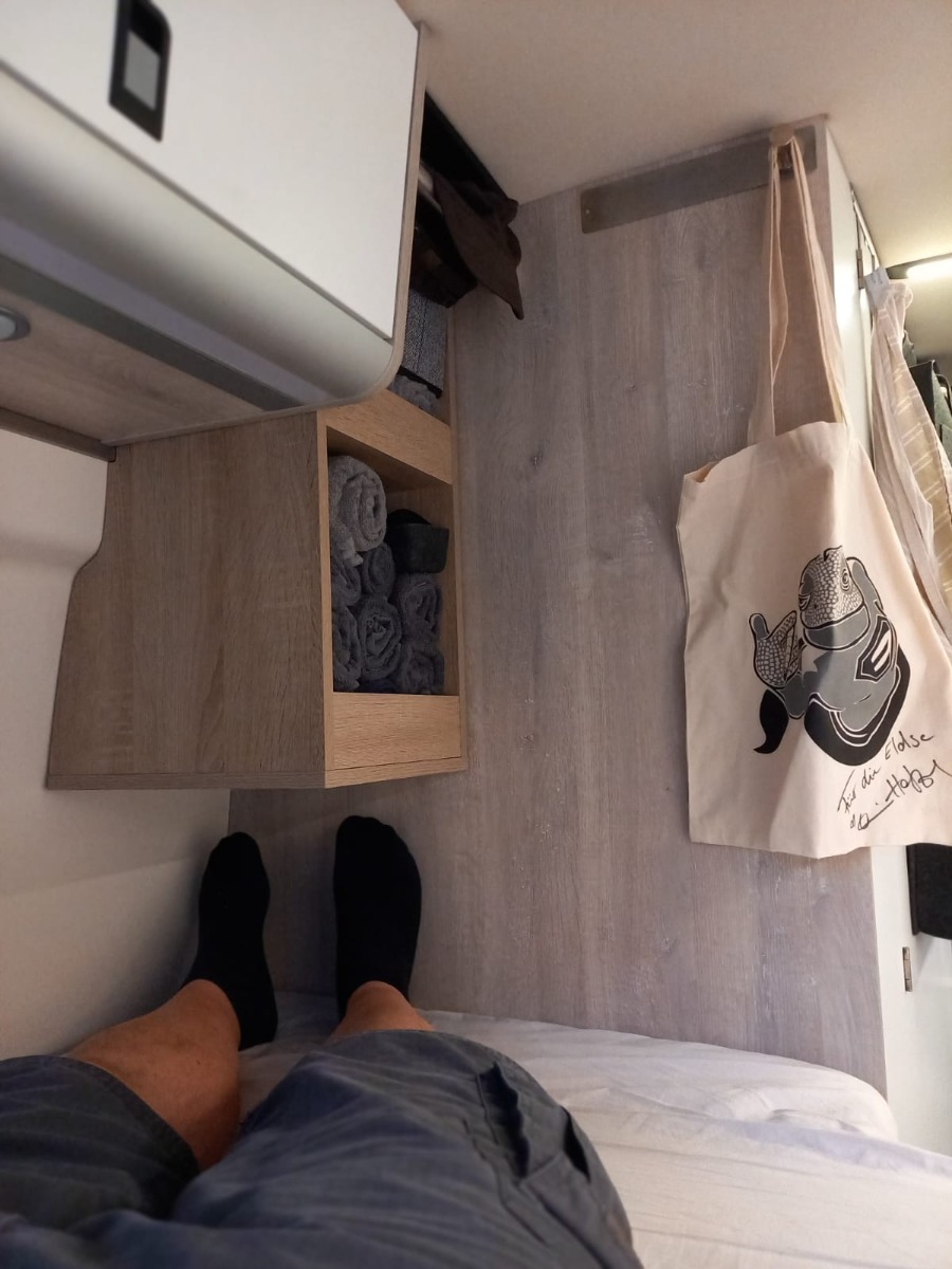

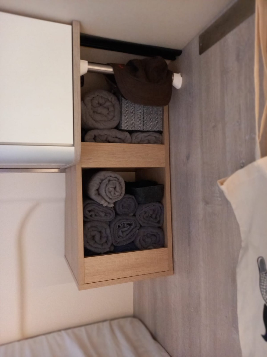

Nachdem der Hängeorganizer (siehe #2) nach 5 Jahren Nutzung begann, sich aufzulösen, haben wir es jetzt auch getan.
Lange nach etwas Günstigem gesucht, dann endlich hier fündig geworden:
www.amazon.de/dp/B0GX1QNJ4Z?ref=ppx_yo2ov_dt_b_fed_asin_title
Aus Gewichts- und Kostengründen (originaler Türöffner kostet ca. 50 € + Versand) auf Tür verzichtet und zusätzlich alle nicht sichtbaren Flächen noch mit Forstnerbohrer "gewichtsoptimiert".
