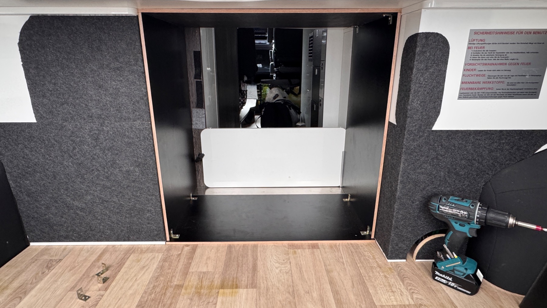

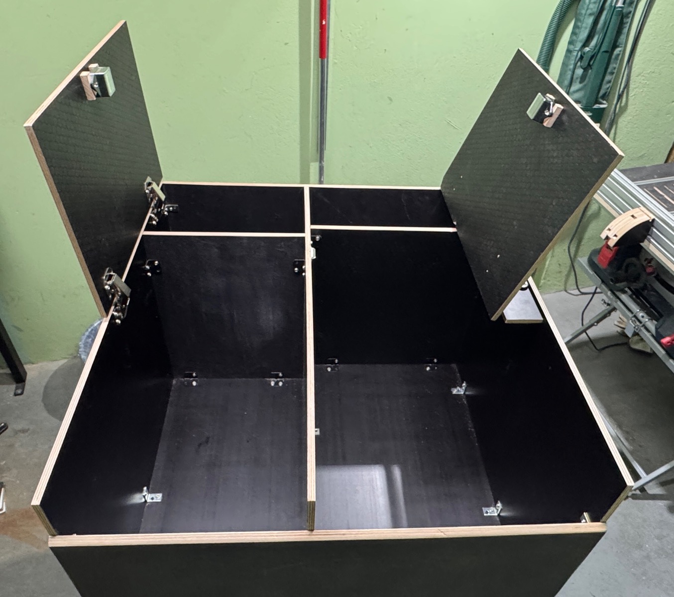

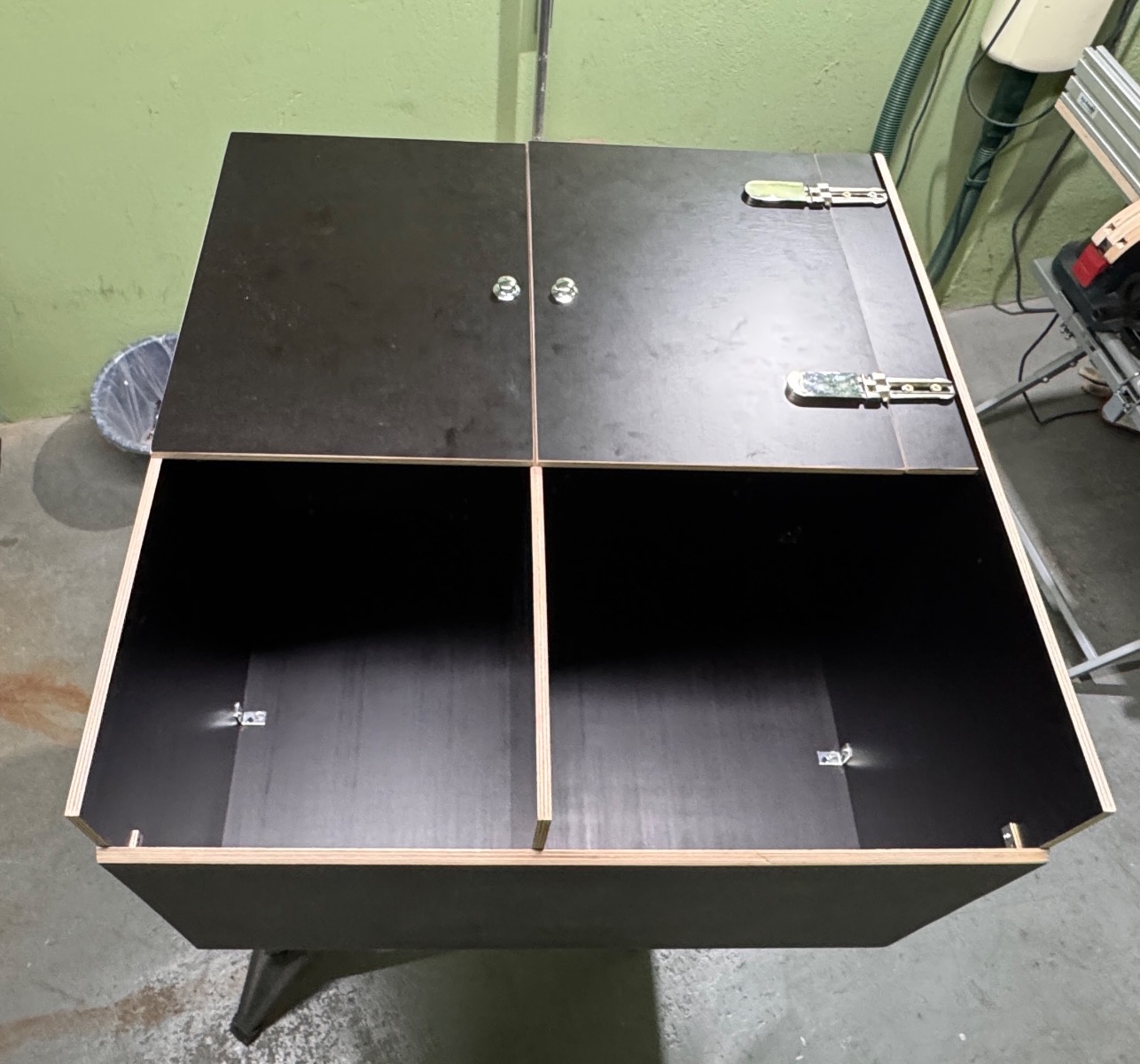

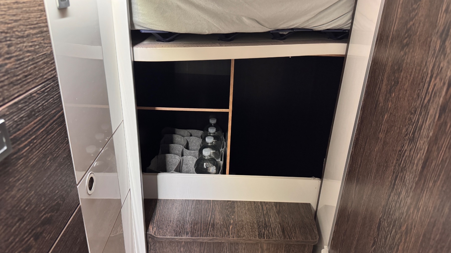

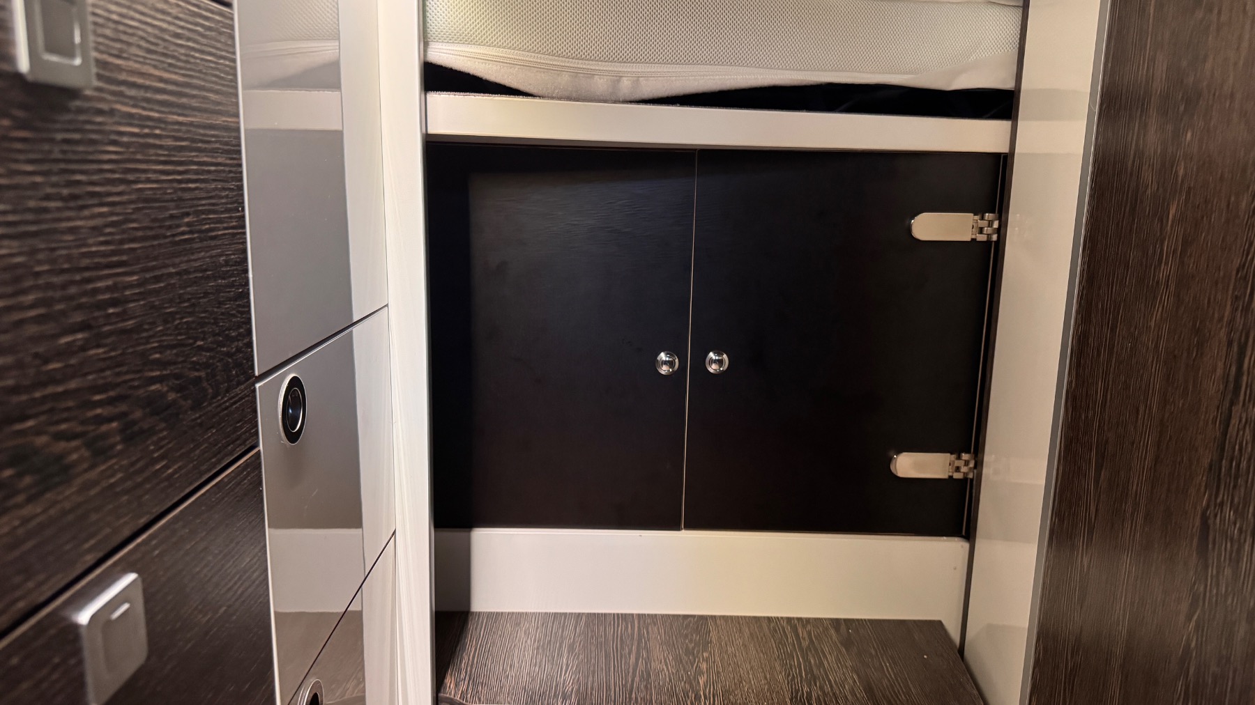

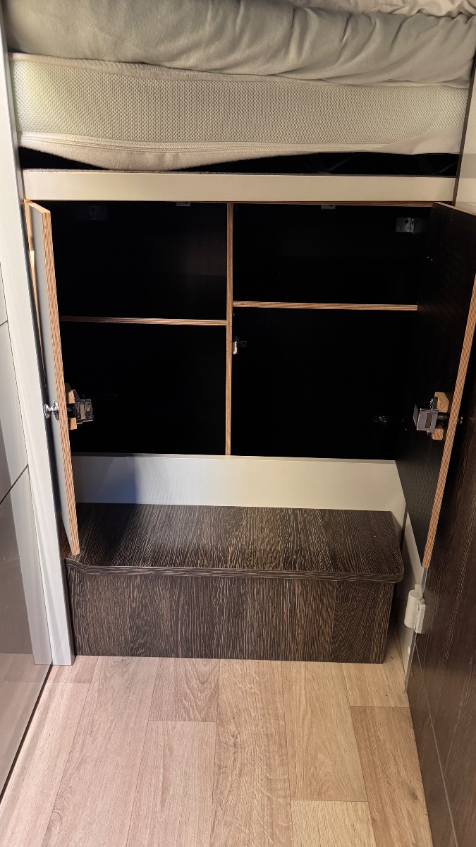

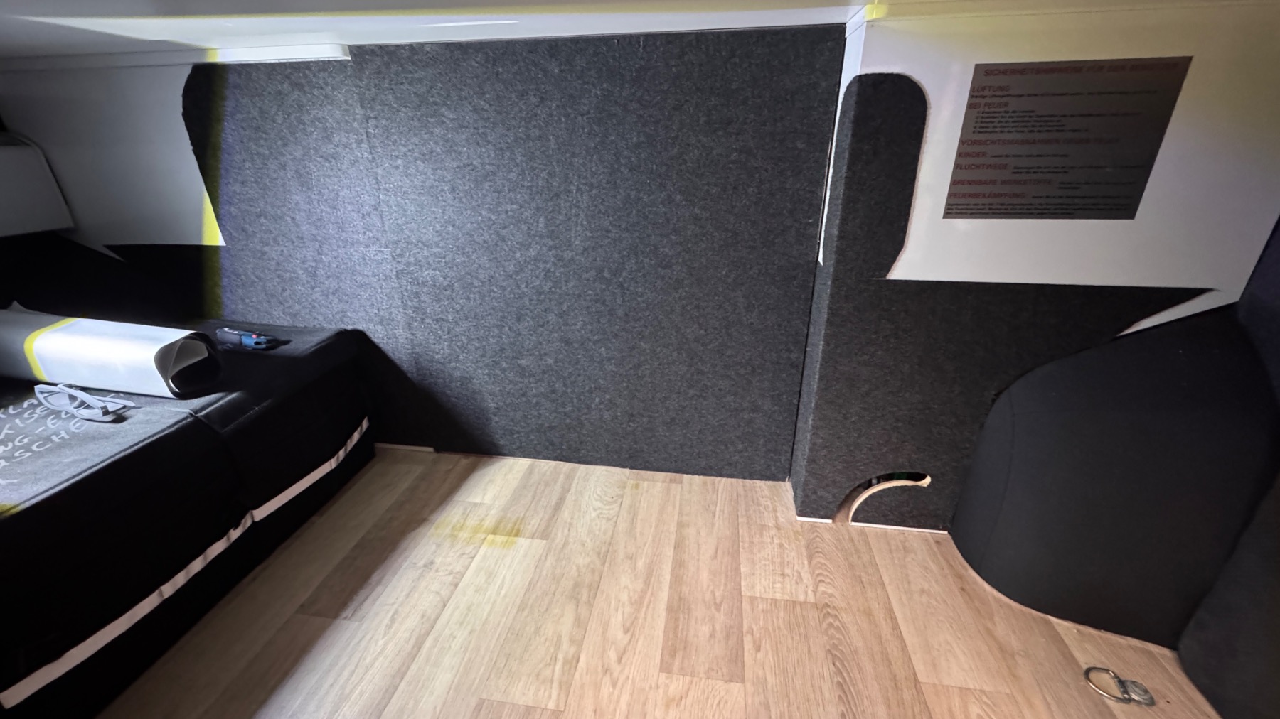

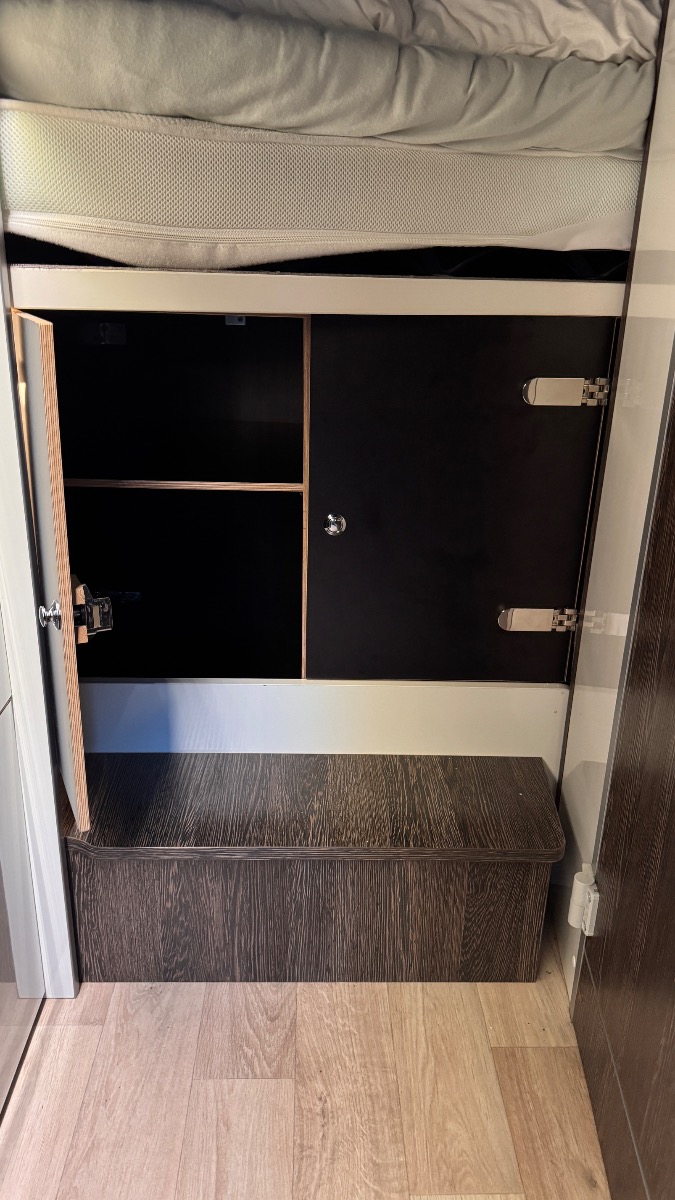

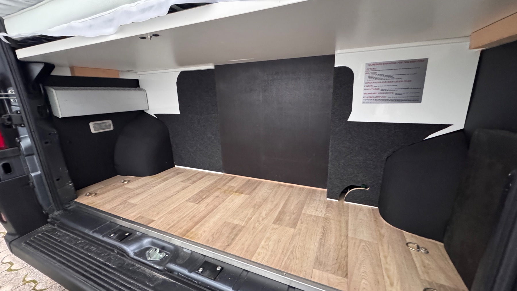

Hallo ihr Bastlerinnen und Bastler,
wir haben uns entschlossen, den „DURCHGANG“ vom Flur in den Heckbereich, mit weiterem STAURAUM zu versehen.
Da wir nicht zwingend eine „Durchreiche“ nach hinten brauchen und uns auch der Laderaum mit neuem Zwischenschrank reicht, haben wir uns für diese Modifizierung entschieden.
Den Schrank kann man jederzeit wieder entfernen, indem man hin nach hinten wegschiebt.
So bleibt man beim Lademanagment flexibel.
Die Rückwand habe ich mit Klebefilz verkleidet.
Verbaut sind Siebdruckplatten mit 9 mm Stärke.
Besonderer Nebeneffekt:
Wir haben festgestellt, dass die Raumakustik viel gedämmter, satter wirkt.
Ist wohl dem geschuldet, dass das Raumvolumen durch den Schrank verkleinert wurde.
Die Unterhaltung wirkt nicht mehr so hallend.
Zudem haben sich die Fahrgeräusche verringert, was sehr angenehm ist.
Michael

Saubere Arbeit!
Wirkt sehr stabil und hochwertig.
Bei unseren Ausbauten habe ich sämtliche nicht statisch oder dynamisch belasteten Bauteile durch Materialentfernung mittels Forstnerbohrer erleichtert. Teilweise zwar viel Aufwand für vergleichsweise wenig Gesichtsreduzierung. Aber angesichts der 3,5 t Grenze zählt irgendwann jedes eingesparte Gramm. Spielt im 540er ohne AD aber meist ja nicht so eine große Rolle.

Danke dir,
du hast recht, wenn man auf das Gewicht achten muss, dann sind Siebdruckplatten nicht die erste Wahl.
Wir haben für uns gemerkt, dass wir nie an die Grenze kommen, was das zul. Geamtgewicht betrifft.
Bei uns können wir vom Leergewicht aus, über 650 Kg zuladen, was wir nie erreichen.
Deshalb habe ich ein bisschen auf den Putz gehauen, was das Holz anbelangt 🤭
Michl

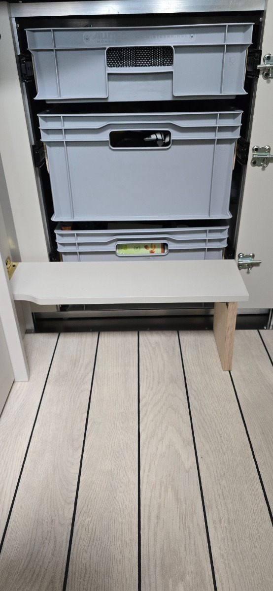

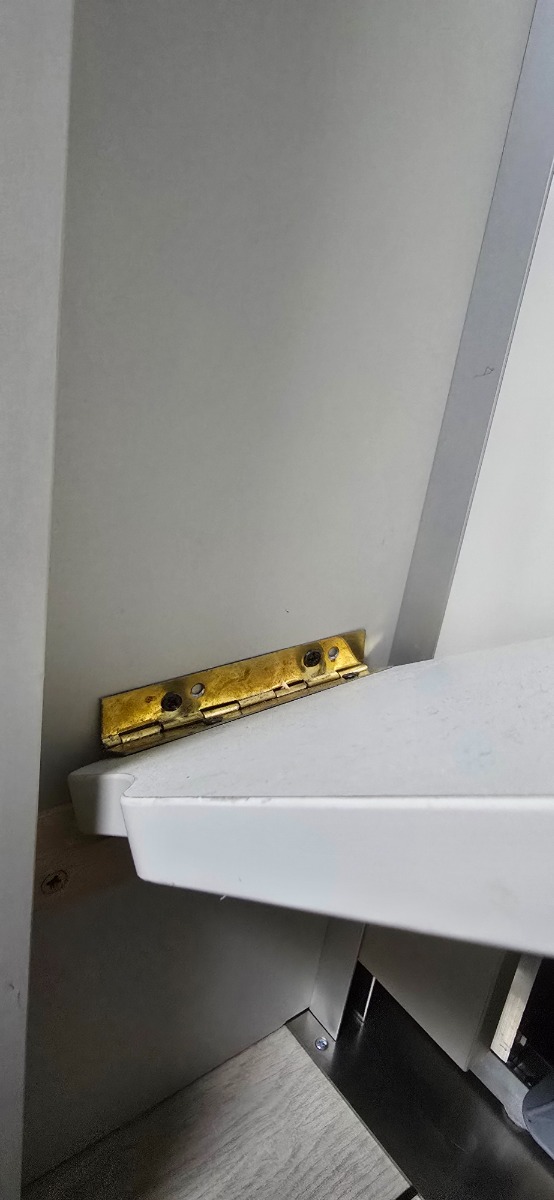

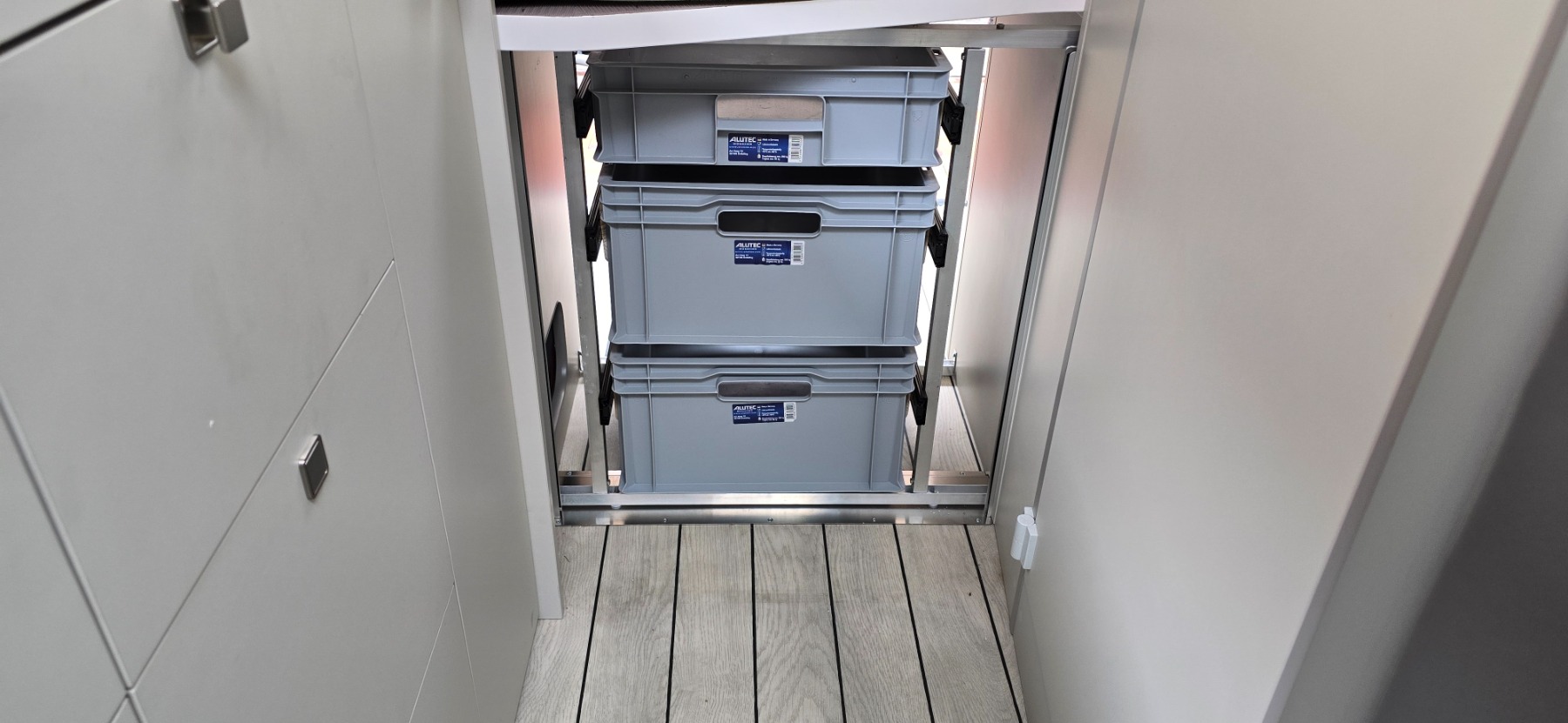

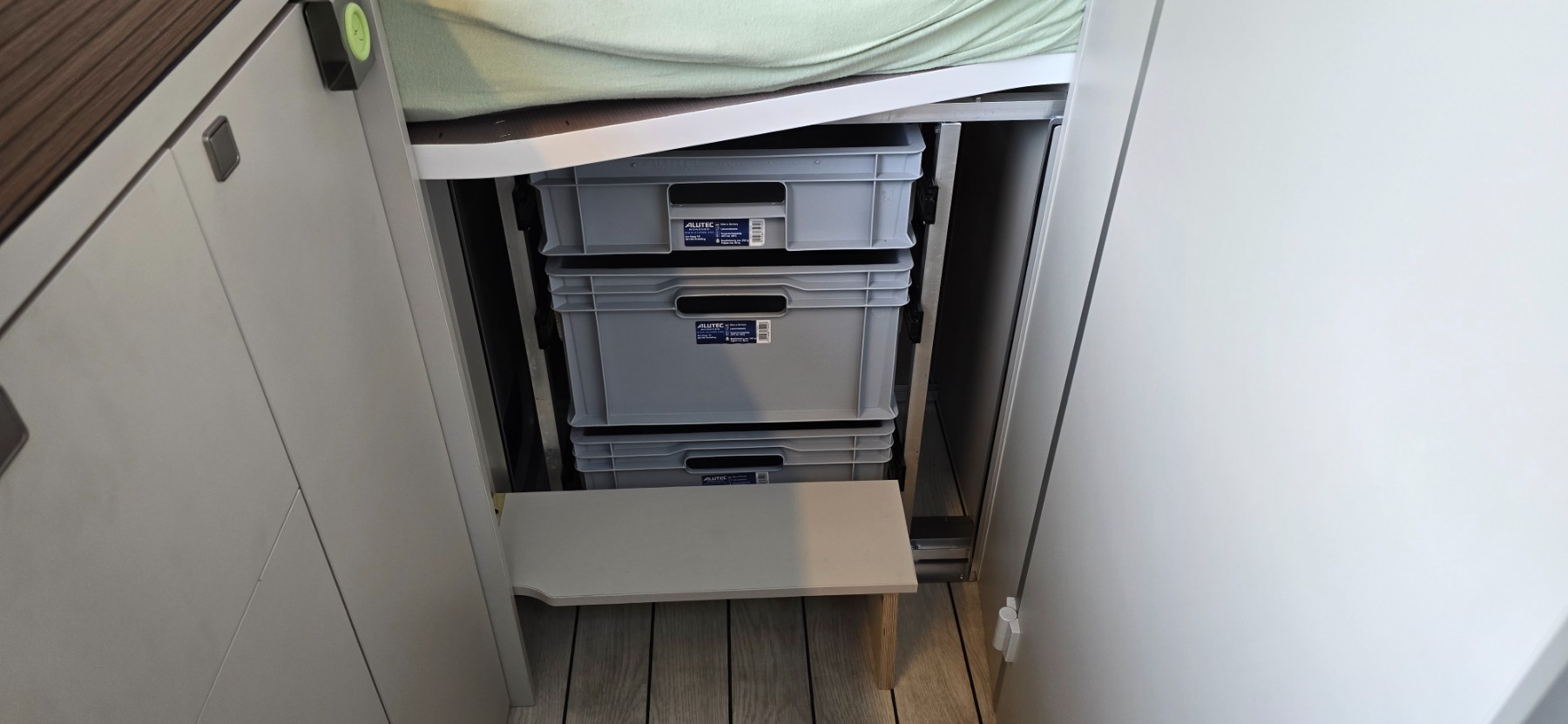

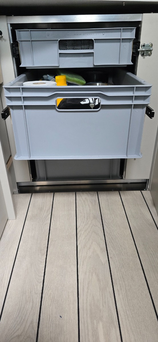

Gute Idee und sauber ausgeführt. Wir haben mit dem Gewicht übrigens auch keinerlei Probleme Anstatt Schrank habe ich eine Eigenkonstruktion aus Aluprofilen und Eurokisten 60x40 gebastelt. Eine klappbare Trittstufe habe ich noch zusätzlich eingebaut.

Auch sehr schön gelöst, Hut ab!

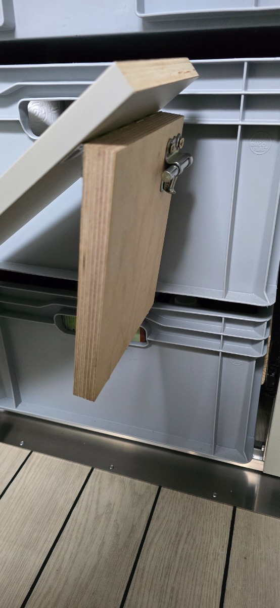

Die Riegel auf der rechten Seite sind wahrscheinlich dafür da, dass während der Fahrt die Schubladen nicht nach vorne kommen oder?
Ja, bei der Trittstufe da haben wir unseren Staubsauger drin, deshalb bleibt er fest.
Dennoch, die klappbare Lösung, super schön.

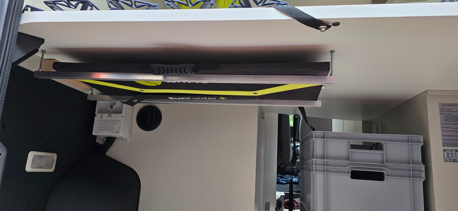

Die Verriegelungen an der Seite sind tatsächlich gegen das Herausfahren der Schubladen während der Fahrt gedacht. Die Schubläden habe ich soweit wie möglich nach vorne montiert um etwas mehr Platz hinten zu haben. Das ist dann auch der Grund das ich eine klappbare Trittstufe gebastelt habe. Ich stelle noch Bilder ein, dann kann man die Aluschienenkonstruktion für die Schubkästen besser sehen.

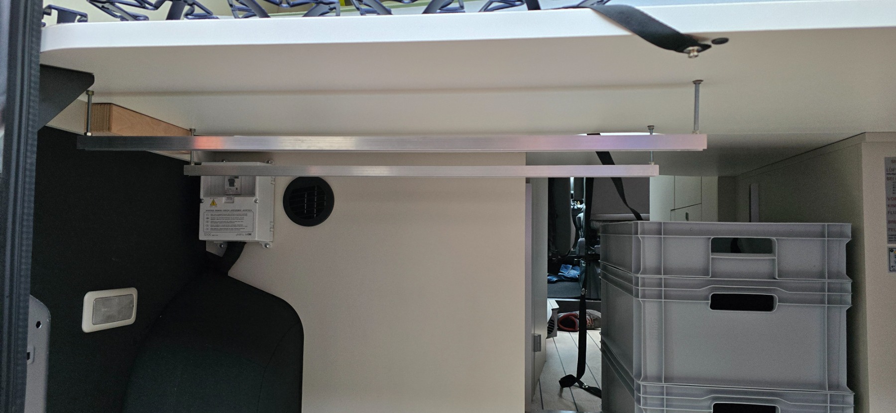

Da noch Profile vorhanden waren habe ich noch eine Halterung für das Solarfaltpanel gebastelt. Es ist unter dem Bett montiert und stört nicht.
