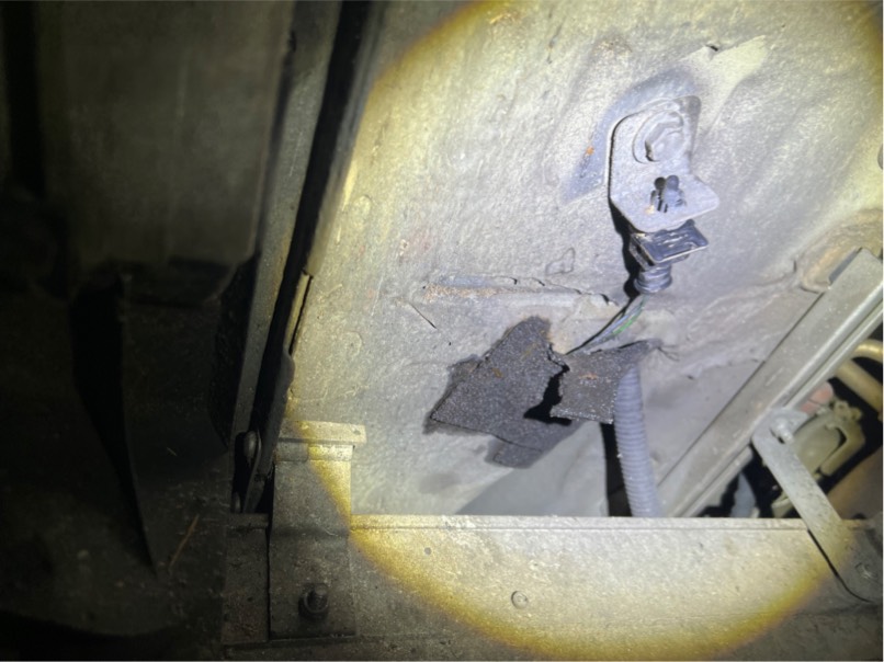

seit einigen Monaten spinnt der Wert für die Außentemperatur im Display über der Schiebetür. Mal wird kein Wert angezeigt. Mal stehen da 16,5° obwohl draußen nur 6° sind. Weiß jemand wo der Sensor im Columbus 601D Baujahr 2020 verbaut sein könnte?

Der Sensor befindet sich am Unterboden, rechte Seite vorn, in der Nähe der Trittstufe. An meinem Fahrzeug war das Kabel im Steckerbereich defekt.

vielen Dank für den Hinweis. Ich habe eben nur kurz unters Fahrzeug geschaut und folgendes gefunden (siehe Foto). Ich werde am Wochenende den Kasten anheben und dann genauer nachschauen.
@ Graeme
The sensor is in the front of the step (see picture).
