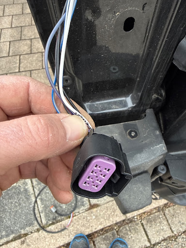

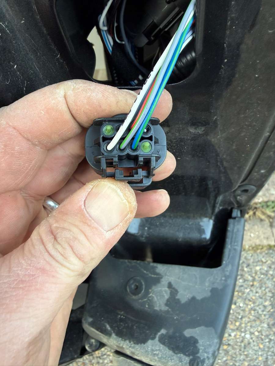

Hallo Zusammen,
ich baue gerade eine Folgebeleuchtung Stoßstange ein und muss es am Kablebaum der Rückleuchten einbauen. Leider finde ich nichts über Kabelfarbe.
Kann mir wer weiterhelfen.
Danke
Danke

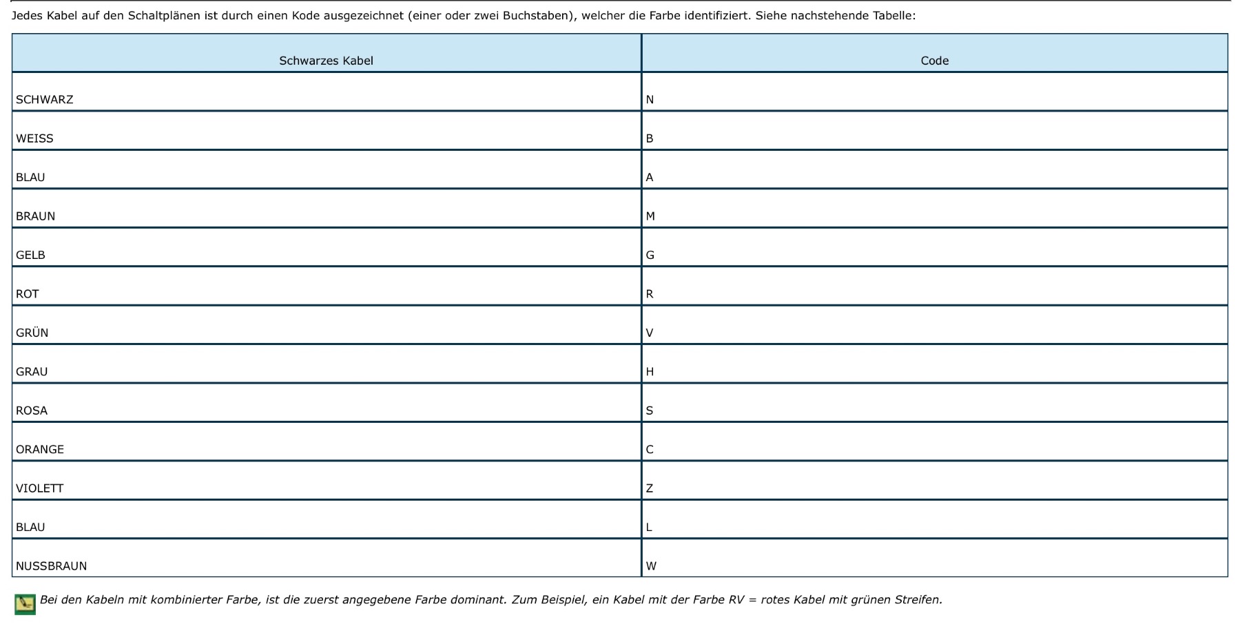

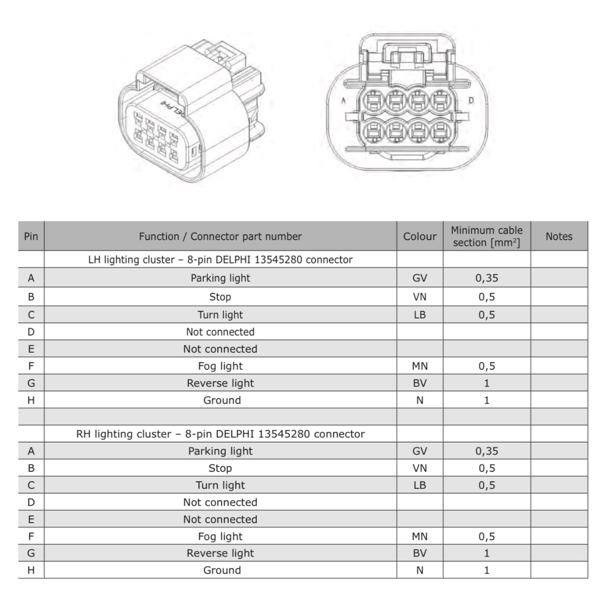

Hi,
anbei die Belegung. Die Kabelfarben sind mit italienischen Bezug.
Wenn es nicht passt, gehe über den PIN Bezug.
Grüße aus Berlin
Grüße aus Berlin

Vielen Dank für die Rückmeldung, klasse. Leider passen die Farbe und elegung der Pin nicht. oder habe ich was übersehen?

Hi,
mit den Farben hatte ich bei meinem Columbus auch nicht unbedingt Übereinstimmung, obwohl Auszug aus Anleitung = 2017 und mein Bus =2017. Die PIN Belegung sollte passen, wenn ich das Steckergesicht von vorn sehe. Prüfe doch die Belegung mit einem Multimeter oder einer Prüflampe aus, dann bist du sicher.
Grüße aus Berlin
Grüße aus Berlin

Probiere ich danke
