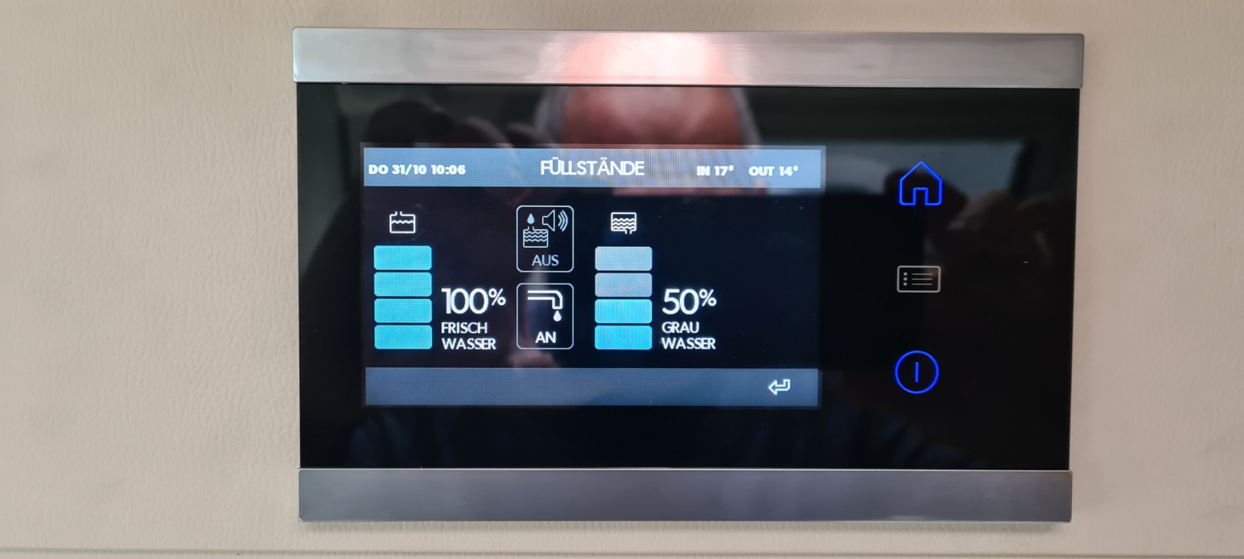

auch du sprichst von auto low, aber ich habe an meinem Bedienpanel in der Rubrik Heizung keinen Eintrag. Kann man im Heizungsmenü auch versteckte Funktionen freischalten? Beim Solarmenü kann ich das, wenn ich ein T auf das Display zeichne.
Vielleicht ist es in allen Untermenüs so? Ich sende mal das Bild meiner Steuereinheit/Bedienpanel.
Wie gesagt, auto low ist mir unbekannt. Hast du einen Tipp, wie ich das finde?
Viele Grüße, Gerd
Viele Grüße, Gerd

Posted 06 Jan. 2026 18:39 #6
Hallo Gerd,
ups, Du hast das neue Steuerungsdisplay. Ich hatte angenommen Du hast die alte, einfache, Autoradio ähnliche Zentralsteuerung. Mit der neuen Steuerung kenne ich mich leider nicht aus. Und es erklärt warum sich die Lüfter bei Dir anders verhalten, denn die ganze Regelung der Heizung und der Lüfter ist sicherlich in der Steuerung realisiert.
Sorry, Michael
Sorry, Michael

Vielen lieben Dank. Noch habe ich Gewährleistung, da macht das Update hoffentlich mein Händler. Die Frage ist aber noch offen, ob es versteckte Funktionen im Heizungsmenü gibt. Ich probiere es dann mal aus.
Beste Grüße, Gerd
