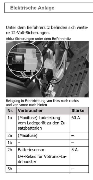

... dann kommt ja noch die 40 A Maxsicherung hinter der Aufbaubatterie in Frage !?!?!?
Columbus 540 AD, MY 2025, Artense Grau Metallic, 132 kW/ 180 PS, 8-Gang Automatik, AD mit 350 WP Solar, Aufbaubatterie: Super B Epsilon 12V 150 Ah LiFePO4, Winterpaket
von Harald
- Harald
- Beiträge: 15
- Dank erhalten: 5
... evtl. auch 60 A

Ganz vielen Dank. Die Sicherung ist i.O. (Wäre zu schön gewesen).
