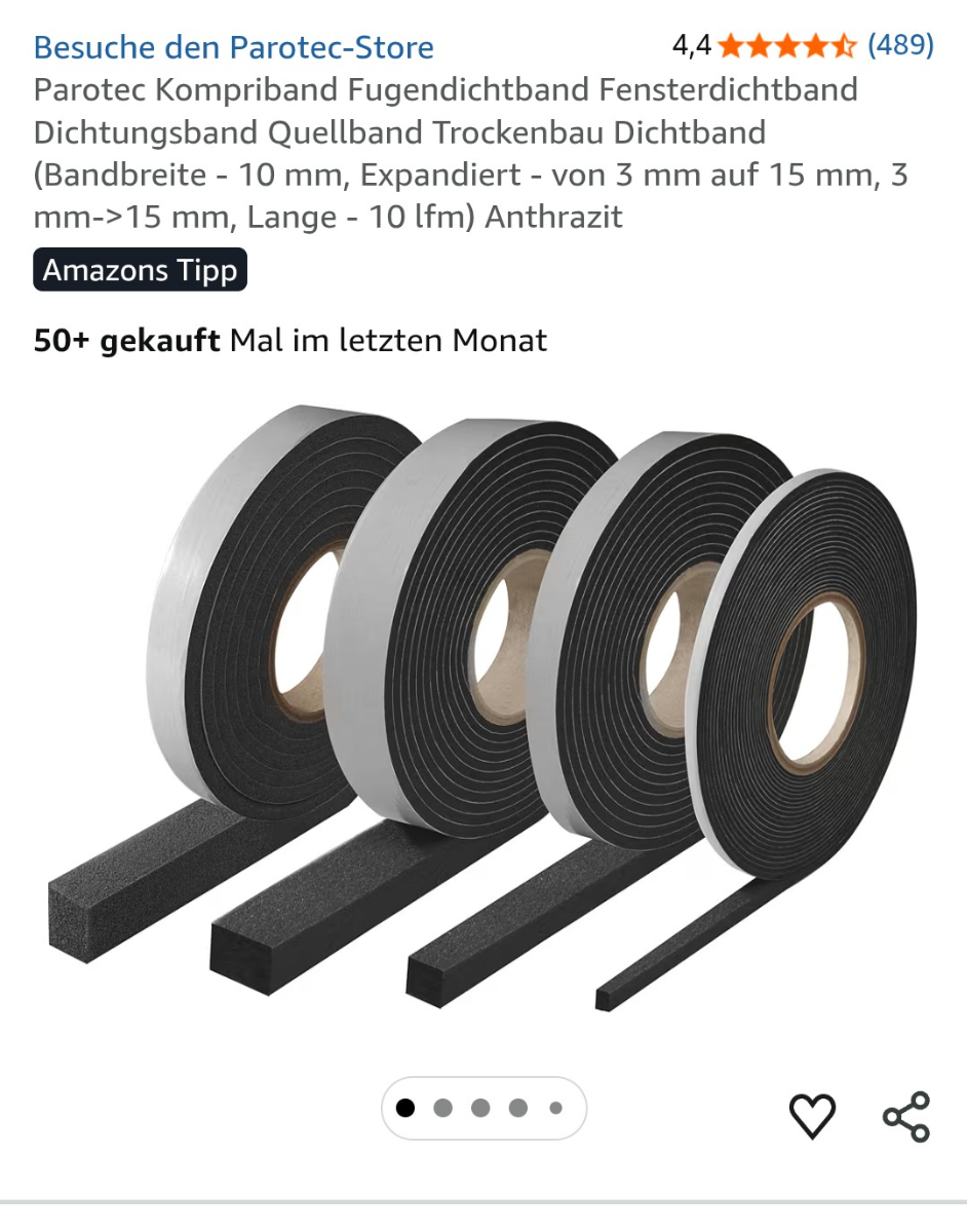

ich habe zwar keine Markise, habe aber des öffteren gelesen und in Videos gesehen, dass Kompriband in den Spalt geklebt wird:
amzn.eu/d/02BdVY6X
Gibt es in vielen breiten und tiefen, da musst Du schauen was passt.

Danke sop, ein Riesentipp! Habe das Parotec-Band 30mm Breite, 10-50mm expandiert, 3.3lfm genommen (1 Rolle reicht) und das klebt super und schließt richtig gut ab. Jetzt noch die Ubergänge zu den Stahl-Markisenhaltern mit Silikon abdichten, das wars. Noch nicht getestet, aber ich fress nen Besen, wenn das nicht DIE Lösung des Problems ist! Nochmal Danke...
