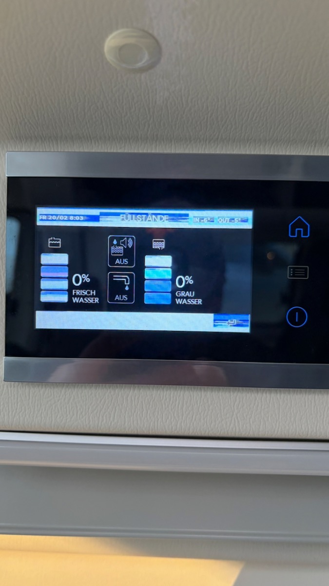

Moin, bei mir in meinem Westfalia Columbus 640e (Modell vn 2020) hat die Zentrale Bedienungseinheit den Kontakt zur Heizung verloren. Fehler: Rechts oben im Display bleibt das normale Heizungssymbol stehen, dh. es ist auch dann sichtbar wenn man die Heizung ausschaltet. Die Standheizung selber funktioniert einwandfrei, wenn man sie separat, z.B. über ein Diagnosegerät startet.
Hatte jemand schon einmal diesen Fehler und wie wurde es gelöst.
