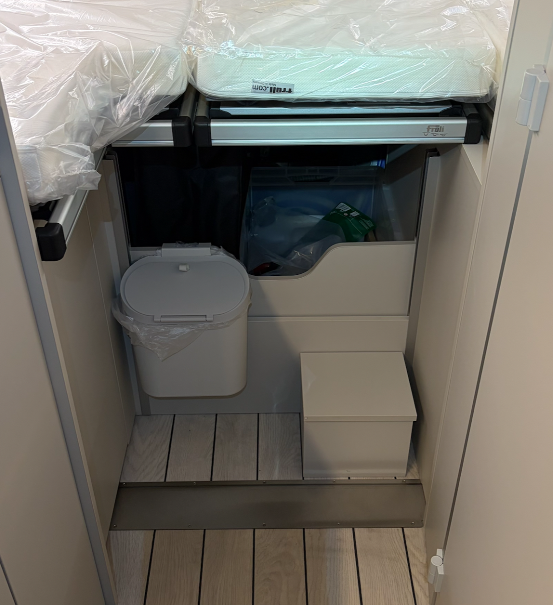

Betten anheben war für mich keine Option, da wir noch einen Topper benutzen und damit wird das ganze Anheben dann viel zu aufwändig und eigentlich ging es mir auch nur darum, an das Getränkelager in der vorderen Box zu kommen.
Das Thema Zugriff Heckgarage habe ich also folgendermaßen angefasst und so gelöst:

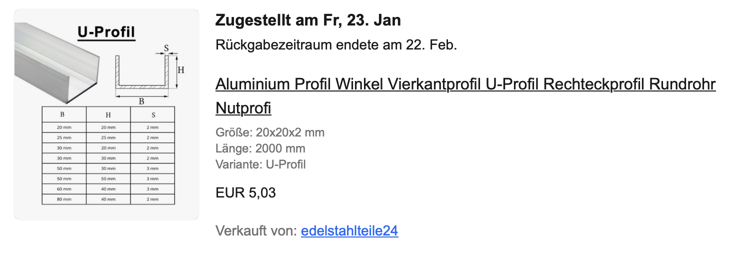

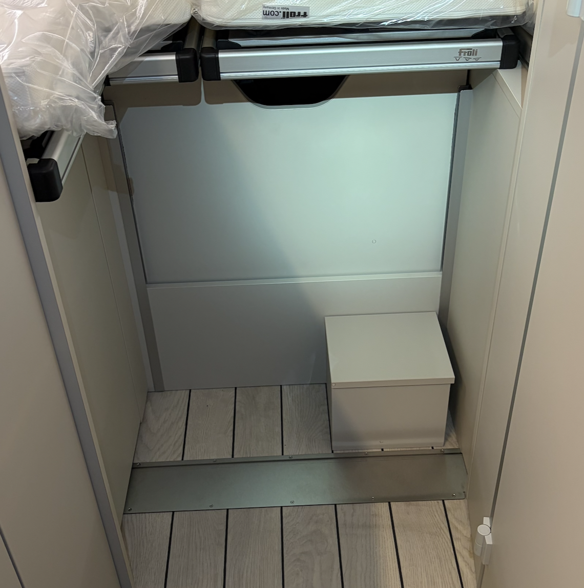

Hinter die Aluprofile des Original Schotts habe ich mit Nanotape zwei Alu U-Profile 20x20x1,5 (20x20x2 wie unten angegeben passt nicht so gut, das Brett klemmt stark) geklebt und innen einseitig mit flachem Selbstklebefilz (also wie auch die Originalprofile) "entklappert". Ich habe das dünnere Profil lokal gekauft, daher kein Bestellfoto.
In die hinteren Profile wird nun das obere Schott eingeführt und kann bei der Fahrt hoch geschoben und mit einem F Profil gesichert werden, welches auf das untere Schott gesteckt wird und mit der Kante hinten (ebenfalls mit Filz beklebt, das obere Schott abstützt. Das obere Schot kann dazu weit genug nach oben geschoben werden, es bleiben etwa 30-40mm Platz um das F-Profil an Ort und Stelle zu platzieren. Das F-Profil ist auf den Bilder noch nicht zu sehen, ich muss bei Gelegenheit mal Bilder im montierten Zustand machen, aber das ist wohl auch so verständlich.
Der Mülleimer von Lidl kann sowohl in der tiefen Stellung links, als auch in Fahrtstellung mitte eingehängt werden. Das F-Proil wird einfach hinter die Schotts gelegt und wartet dort auf die nächste Fahrt.
Man kommt durch die Öffnung auch prima an weiter hinten befindliche Dinge, Spülschüssel etc. und andere Dinge bekomme ich prima durch das Lattenrost zu fassen und nach vorne geschoben.
Achtung, besser 20x20x1,5 nehmen, sonst klemmt das Schott zu sehr.
