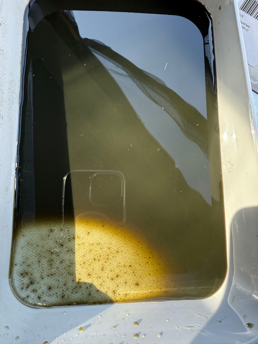

Vermutlich sind nur die Fußboden-Heizschläuche verstopft.
Bei mir war das jedenfalls so. Und nach auswechseln der Kühlflüssig wird der gesamte Boden wieder zügig warm.
Auf dem Foto ist der Dreck in der abgelassenen Flüssigkeit gut sichtbar.

Die Heizung hat nichts mit dem Frischwasser zu tun. Der Heizkreislauf wird außerdem mit Frostschutz betrieben. Der Ausgleichbehälter befindet sich bei meinem 600E unter dem linken Bett (kann bei Dir an anderer Stelle sein). Bitte zuerst nachschauen, ob da Flüssigkeit fehlt und wenn das Fahrzeug schon was älter ist, hilft der Hinweis weiter oben zum Austausch der Flüssigkeit wahrscheinlich weiter. Ich gehe natürlich davon aus, dass Du die Fußbodenheizung im Bedienpanel auch aktiviert hast.
PS Ein Tipp: die freie Zeit an Ostern kann man prima zum Handbuch studieren nutzen.
