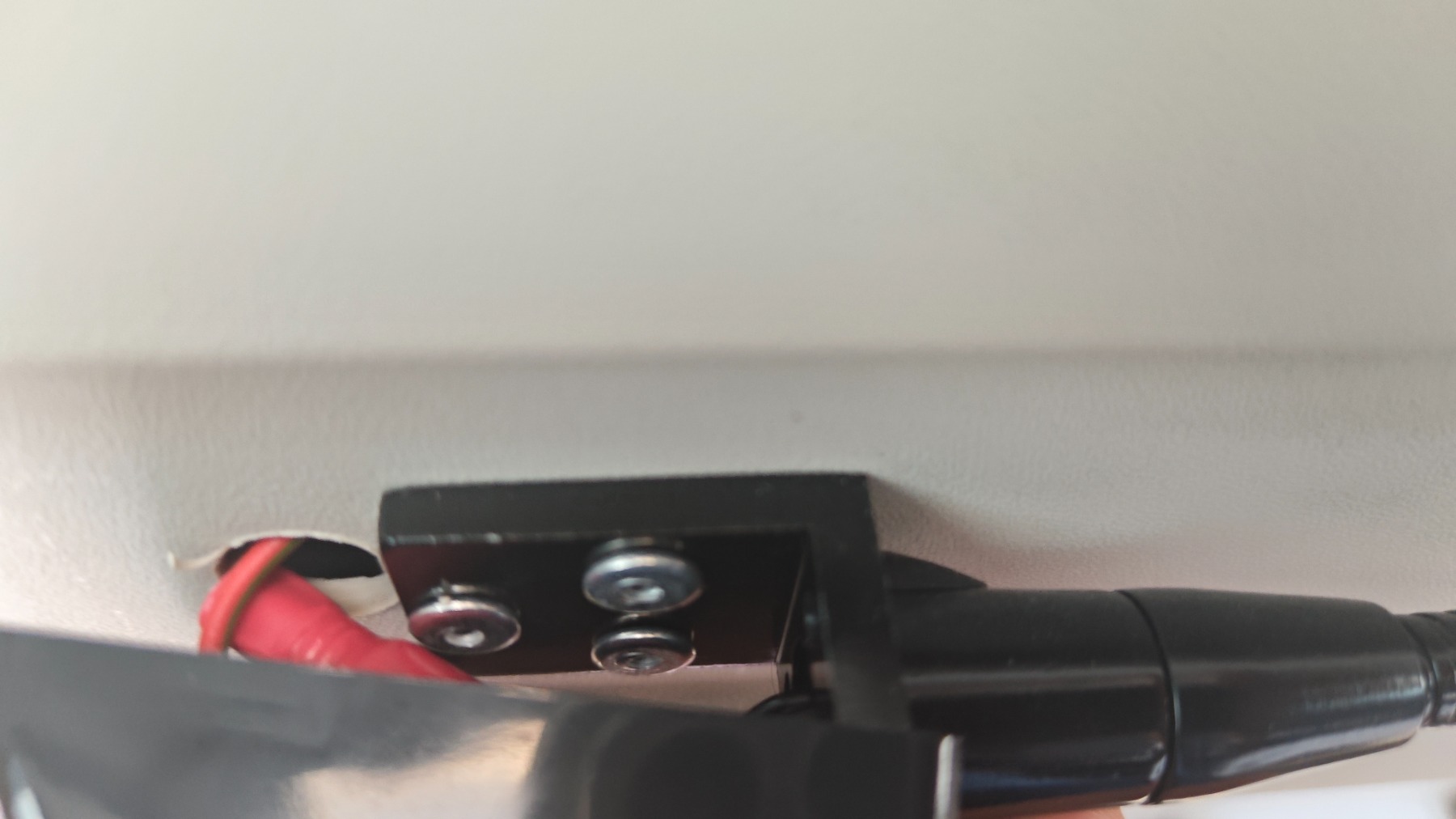

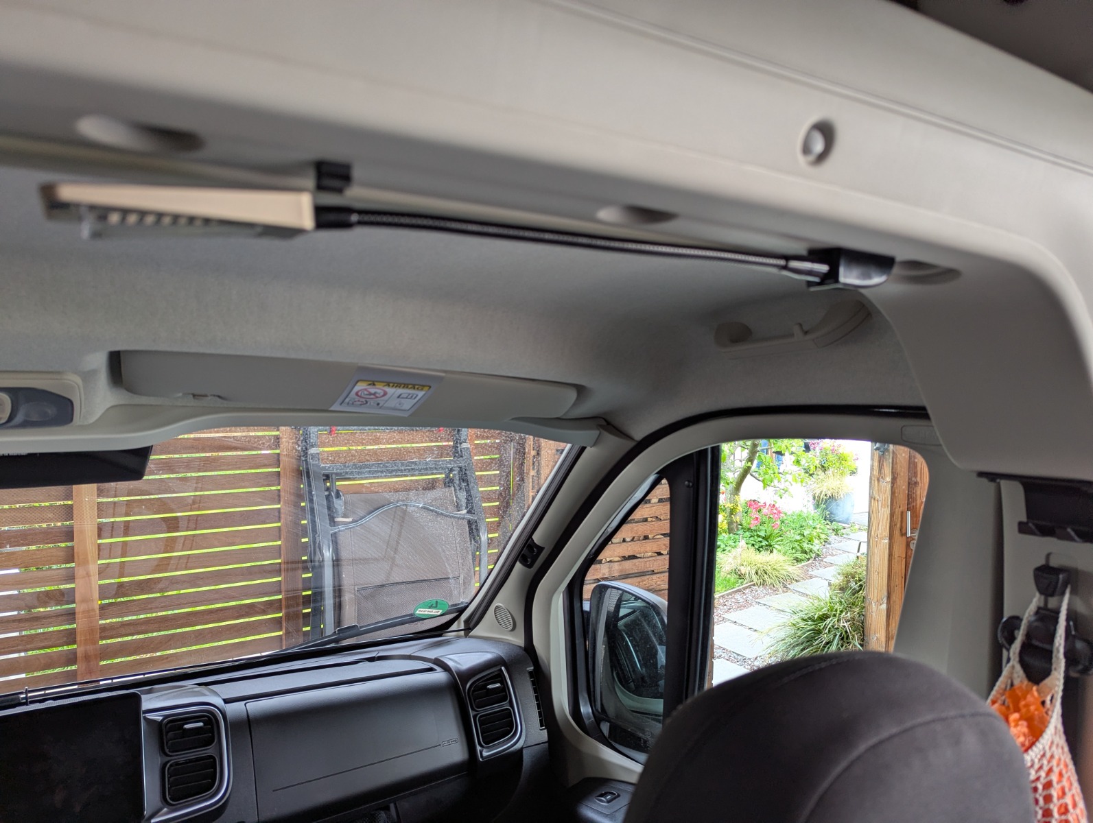

Liebes Forum,
weiß jemand wie man die Leselampe im Columbus, welche in der B Säule verbaut ist abbauen kann?
Ich möchte dort gerne eine LED Leiste verbauen und den Strom der Leseleuchte nutzen.
Diese hängt ja nur durch und das Licht ist auch nicht wirklich hilfreich.
Vielen Dank und Gruß,
Sven

Hi, ja musste den vorderen Teil bereits mal auswechseln weil er defekt war und habe mich daher damit mal auseinandersetzen müssen.
Die schwarze Kappe am Fuß kannst du nach unten abziehen und dann sieht man, dass die Lampe genietet ist.

Vielen Dank dafür. Habe jetzt die gesamte Plastikabdeckung der B Säule abgebaut, damit ich die Nieten los bekomme. Hat dann gut geklappt.
