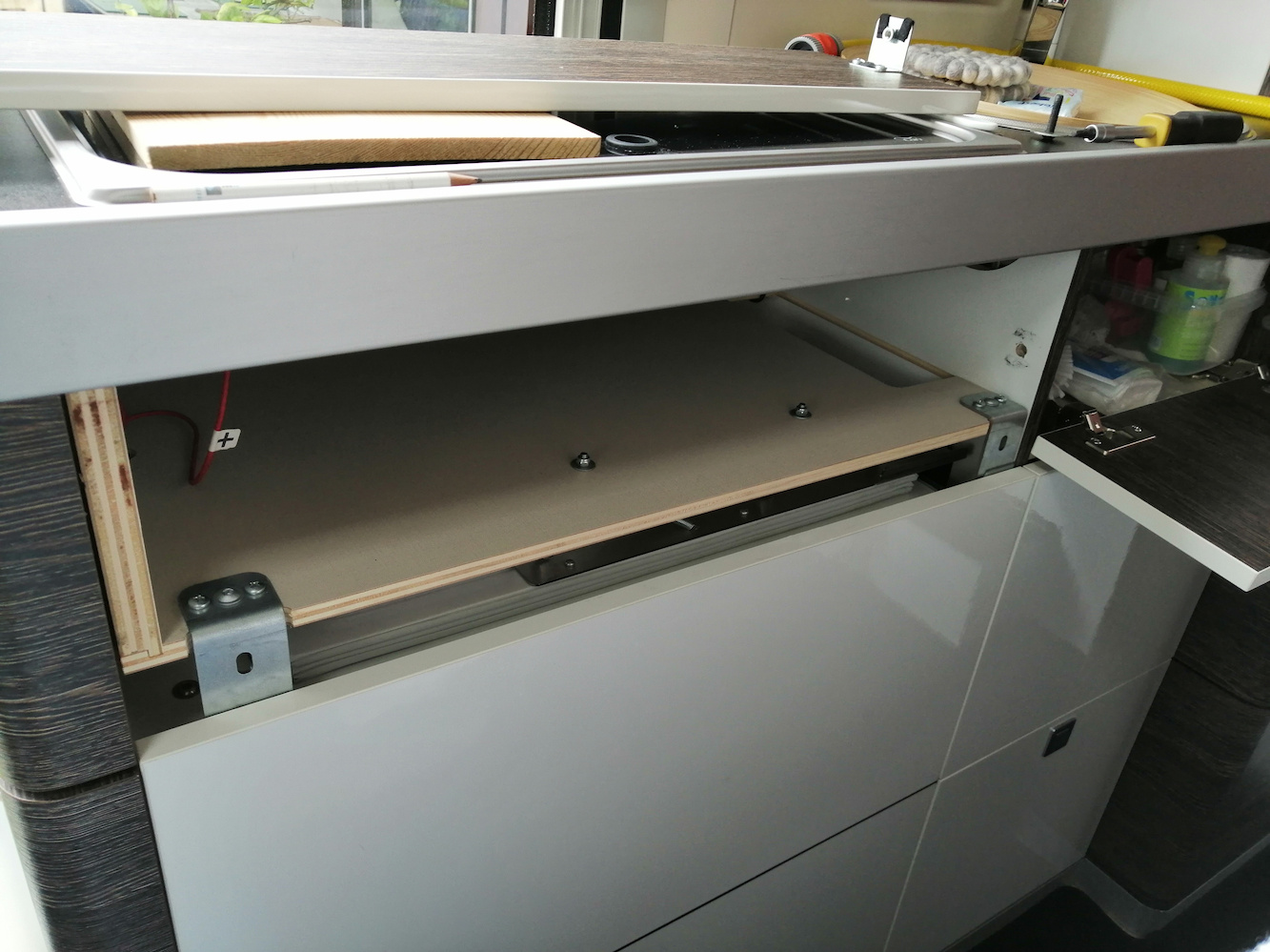

Auf beiliegendem Bild (aus einem 600d) siehst Du, dass man relativ einfach das Brett unter dem Kocher und das Frontteil über der Box abbauen kann
Vielleicht kannst Du dann den Fehler erkennen.
Ansonsten könnte man noch das Lüftungsgitter wegbauen.
Ob man das komplette Seitenteil wegbekommt habe ich nicht ausprobiert.
Das zweite Bild zeigt das Innenleben hinter der Kühlbox bei ausgezogener Kühlbox.
ich hoffe das hilft Dir etwas

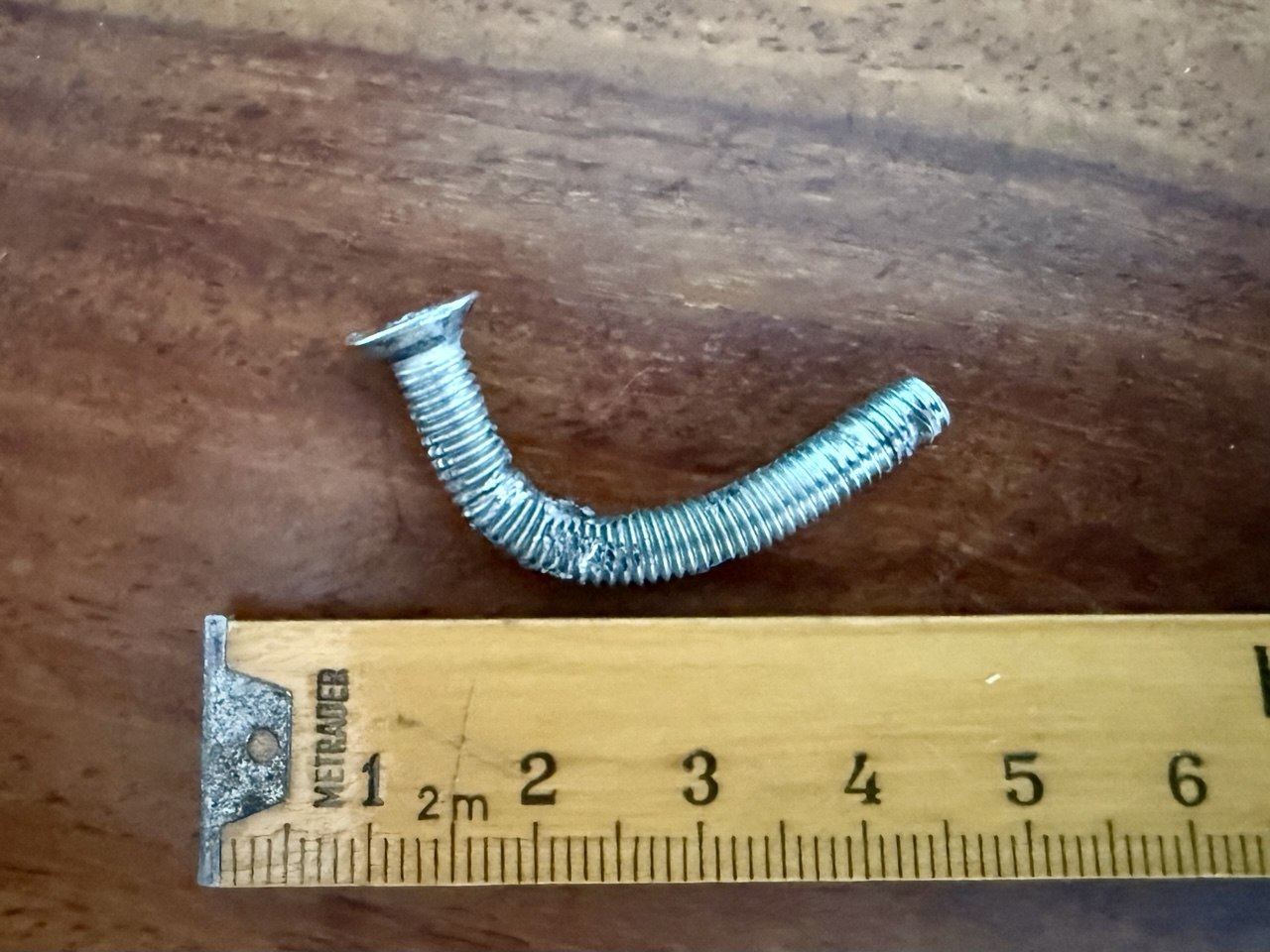

Mache heute mal ein Bild von der Schraube, damit ihr seht, wie lange diese ist. Die werde ich bei Gelegenheit ersetzen. Aber ganz so leicht geht das nicht, und ich habe auch keine Ahnung, wie ich da rankommen soll. Aber erstmal viel Erfolg beim Schublade Öffnen.

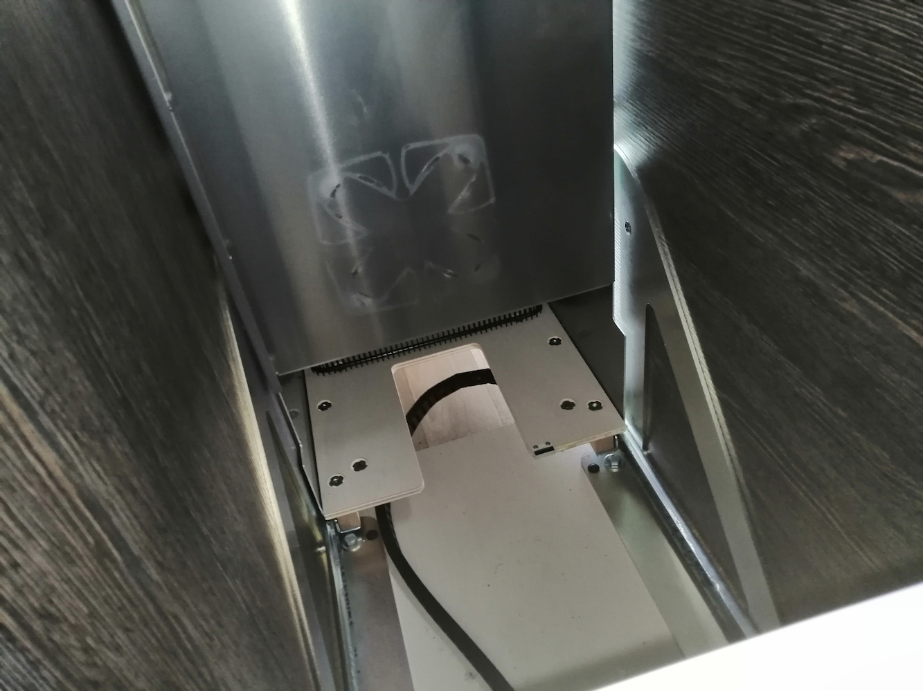

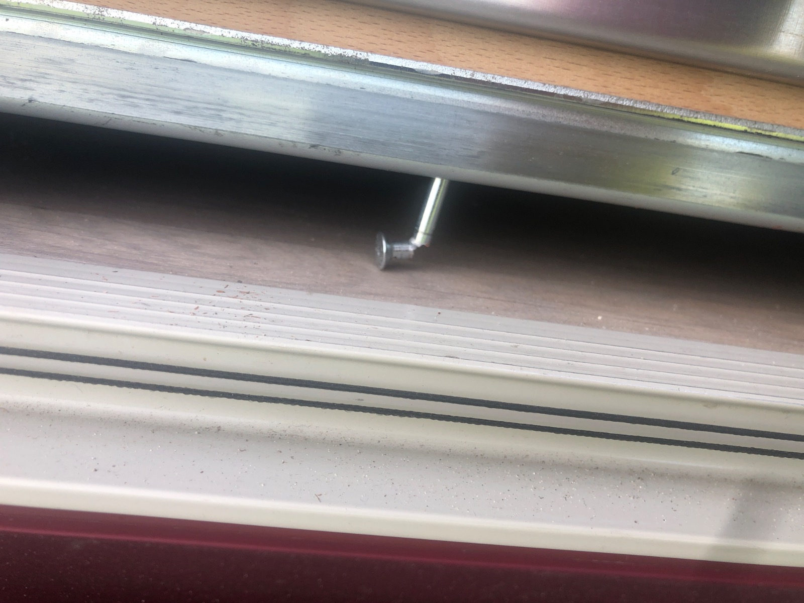

Bild 3) Hier kam die Schraube (Bild 4) raus.

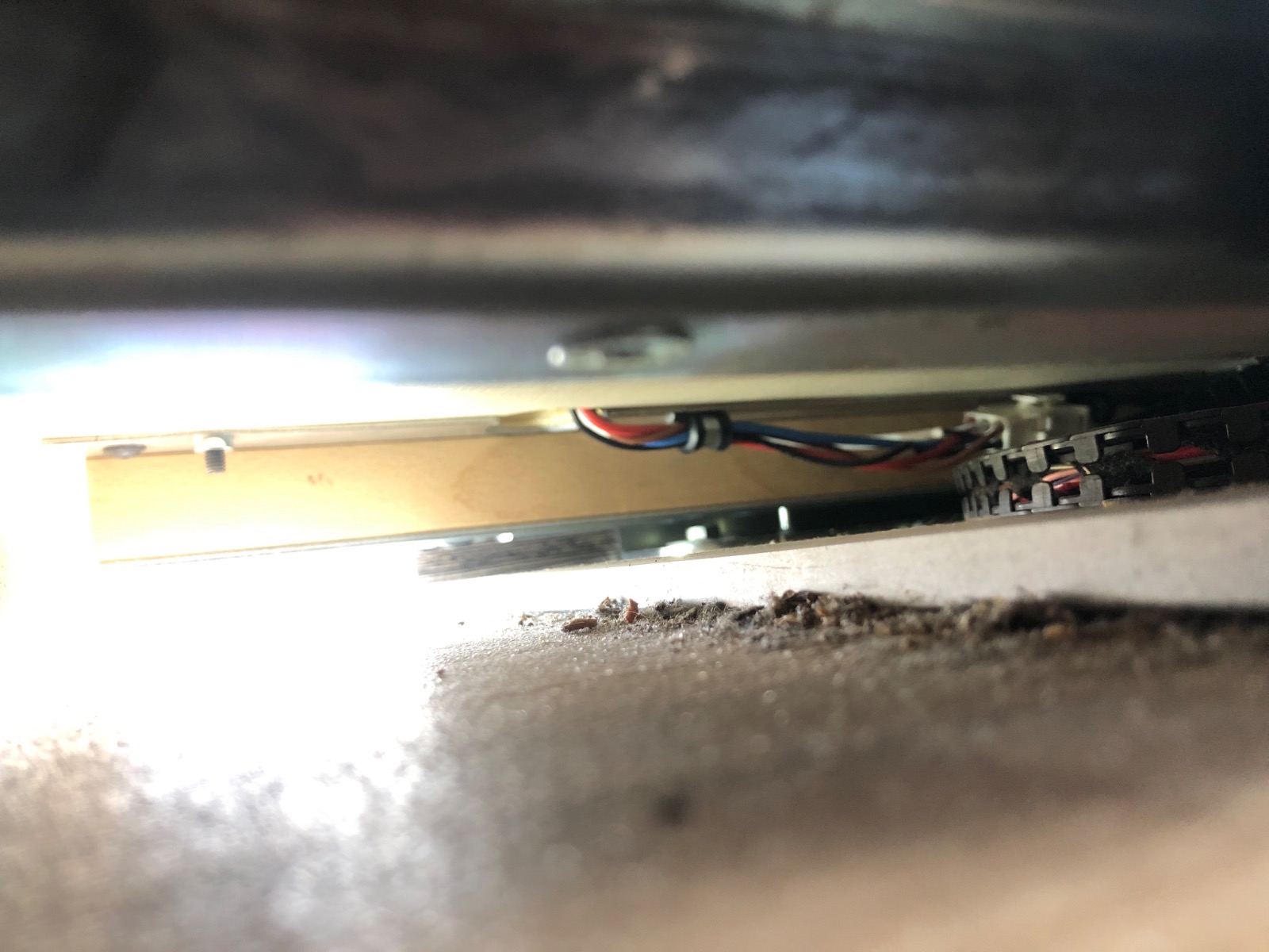

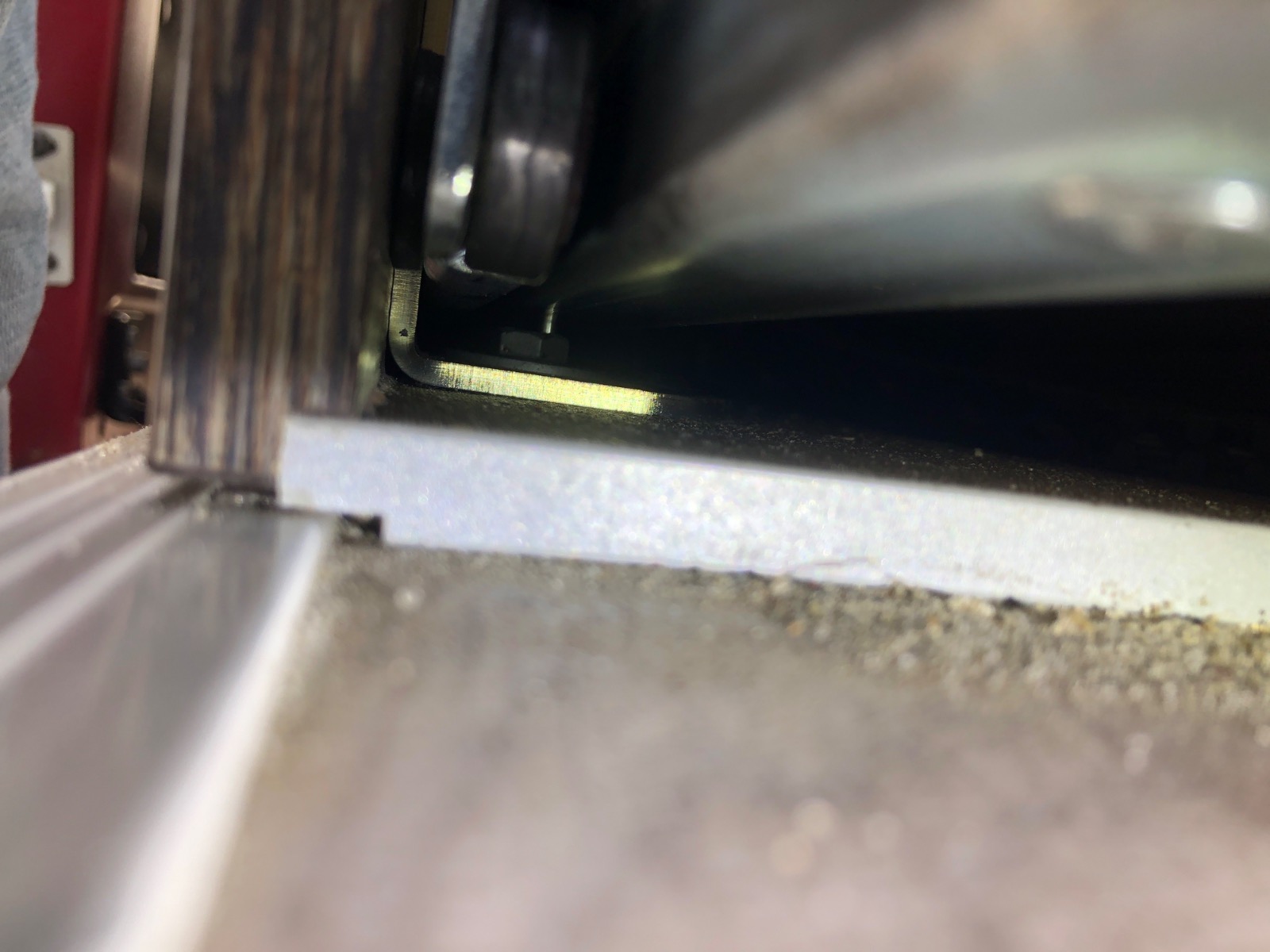

Bild 1) Die Mutter sieht man nur mit einem Endoskop, ist aber etwa da wo der Pfeil hinzeigt, nach der Schwelle und genau unter der Schiene, so dass die Schraube, wenn sie runterkommt ganz sicher alles blockiert.

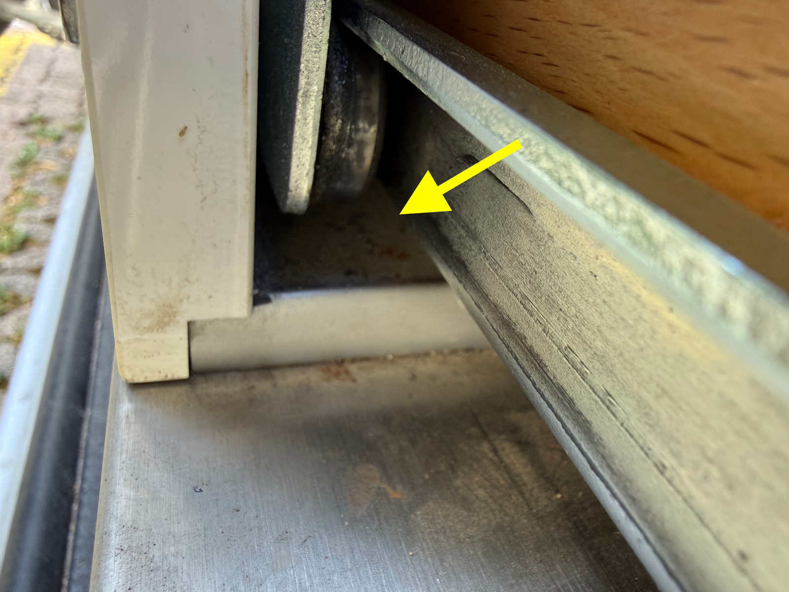

Bild 2) Ein günstiges Endoskop welches per IPhone betrieben werden kann und mir schon manchmal gute Dienste leistete

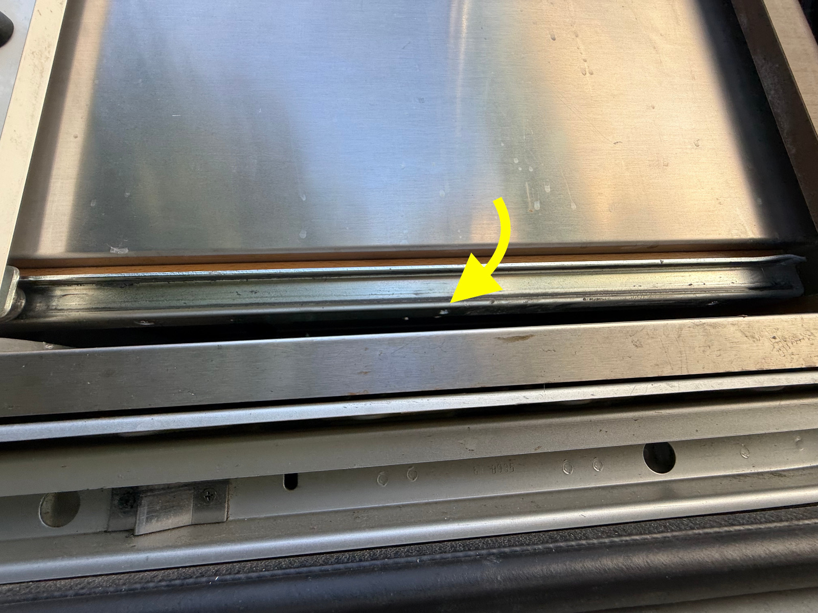

Bild 4) Die Kreuzschlitzschraube die sich gelöst hat
