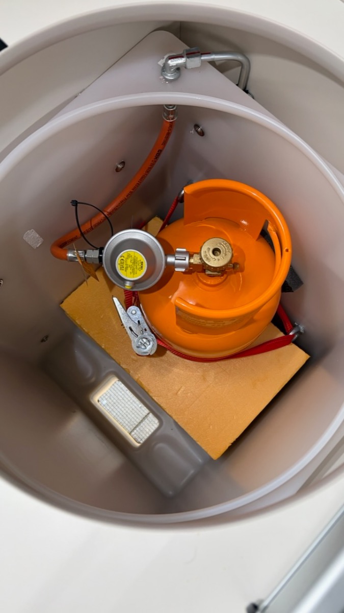

ich habe zwar etwas "Luft" bis zu 3,5t, aber gerade mal so. Daher habe ich mich gefragt, was wirklich zuhause bleiben kann, wenn wir mal mehr als gewöhnlich mitnehmen wollen. Da gibt es einiges, was man einsparen kann, aber zunächst sollte mal das Offensichtliche geschehen. Also habe ich alles Verzichtbare mal gewogen.
Nach nummehr insgesamt 7 Wochen Camping mit einer durchschnittlichen täglichen Gasherdbenutzung von grob geschätzden 15min, also insgesamt rund 12h Brenndauer, habe ich den verbleibenden Gasflascheninhalt gewogen. Es ergab sich, dass nicht einmal 1,5kg Gas verbraucht wurden, eher 1kg. Die 5kg Flasche ist also weit über dem Notwendigen. Ich habe noch eine Alugasflasche von einem Verwandten geerbt, aber die ist auch nur 1,5kg im Tara leichter und durch den großen Durchmesser bei geringer Höhe nicht wirklich gut zu handhaben.
Bei Gardinger aka Haus und Heim habe ich mir diese selbst befüllbare 2kg Flasche besorgt.
www.hausundwerkstatt24.de/SET-Leere-oran...chlauch-Propan-Butan
Die Flasche ist geprüft und zulässig, ebenso ist das Selbsbefüllen mit einer großen Spenderflasche ein Kinderspiel.
Die wiegt mit den 2kg Gas genau 5,5kg ist also rund 5kg leichter als eine volle 5kg Flasche. Jetzt könnte man sagen, dass man ja eine fast leere 5kg nehmen könnte und auch schon sparen kann, aber besser ist, wenn man selbst bestimmen kann, wieviel Gas man vor dem Urlaub einfüllt.
Die einzig verbleibende kleine Aufgabe war, die recht kleine Flasche so im Gaskasten zu verstauen, dass sie sicher befestigt weredn kann und dass der vorgeschriebene 40cm Anschlusschlauch noch ungeknickt dran zu schrauben geht. Dazu habe ich mir eine große 100mm Styrodurplatte so zugeschnitten, dass ich mit zwei gestapelten Stücken einen Sockel von 200mm erhalte, Das passt dann ganz genau und die Platten wiegen zusammen ca. 100g. Die zwei Styrodurstücke sind mit Klettband untereinander und mit dem Gaskasten verbunden, verrutschen also nicht unbeabsichtigt auf die Abluftöffnung unten.

sehr gute Idee! - ich habe das bereits mit 2x1kg Orange gelöst - die haben zusammen dann auch 2kg Gas und wiegen 6,3kg ungefähr...
den Vorteil den ich dabei erhoffe ist, dass ich bei einer leeren Flasche noch eine Reserve habe und ich kann die zweite auch mal parallel draussen verwenden ... (Witz am Rand: Treffen sich zwei Parallelen...)
Das knappe 1kg mehr war mir dann die Sicherheit und Flexibiltät wert. Bis jetzt habe ich einen 20l Leerkanister drunter liegen... als Podest... aber da fällt mir sicher noch was ein...
Apropo Reichweite ... unser Gasverbrauch liegt so bei grob 400g/ 9 Tage unterwegs... da reichen 2kg laaange... so viel Urlaub bekomme ich gar nicht am Stück!
Für was hier 5kg oder gar 11kg reinstellen...das verstehe ich bei Westfalia nicht wirklich - so einen riesigen Gaskasten hätte es nicht gebraucht wenn sonst alles mit Strom/ Diesel läuft...

1kg passt auch.
Für meinen Grill hatte ich schon auf eine 500g Nachfüllflasche umgestellt. Da kommt mir Deine Idee gerade recht und ich werde gleich mal den passenden Adapter für den Druckregler beschaffen, dass ich die dann in Deinem Sinne als Ersatz hernehmen könnte.
