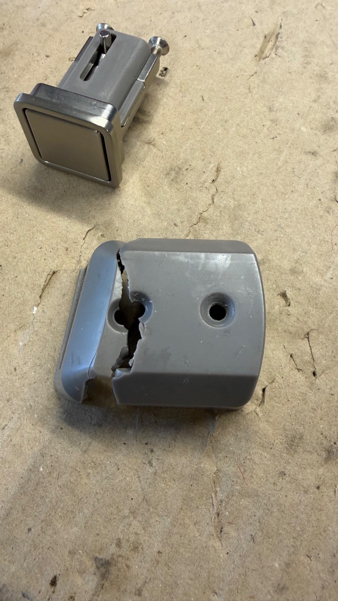

Bei unserem im März 2026 als Neuwagen gekauften Columbus 540D sind sämtliche Schlösser defekt. D.h. sie haben Risse oder sind zum Teil so gesprungen, dass das Innere (Spiralfedern) uns entgegenflog. Wir haben das reklamiert. Westfalia erklärte die Defekte mit schlechtem Material vom Zulieferer.
Tipp: Schaut euch die Schließen genau an. Es können auch nur kleine Risse zu sehen sein, die sich schnell ausweiten können.

Kannst Du bitte mal Fotos von den defekten Schlössern einstellen? Ich habe mir das mal angesehen und habe keine Idee, wo die defekt gehen.

Die grauen Teile der Schlösser in den Schränken haben Risse oder Teile sind abgesprungen.

Die Fotos konnten leider nicht geladen werden "upload failed"

Mist, hab eben nachgeschaut und auch einige defekte Drücker gefunden. Was ein schwindeliges Plastik!

Das ist ein bekanntes Problem bei den neuen Knöpfen. Unserer (auch neues Baujahr) hatte das ebenfalls. Das sind Spannungsrisse, die bei großer Stauhitze im Fahrzeug kommen. Die haben nun neue Teile mit besserem Material. Ich habe mir die über den Händler zusenden lassen - ging problemlos.

Ja, genau, dito. 17 Schlösser ersetzen hat aber einige Zeit gedauert und dann habe ich noch das 18. entdeckt, welches ich beim Durchzählen vergessen hatte. (Klappe vor dem Dinetteboden)
