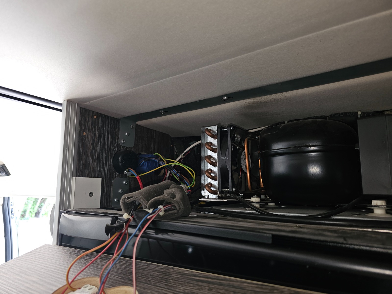

Kurze Info, als erstes habe ich oben das Brett wo das Lüftungsblech drin ist ausgebaut. Wenn Du davor stehst ist rechts oben an der Seite eine Schraube, die raus drehen.
Dann Brett rausnehmen und die beiden Stecker von den Lichtschaltern abziehen, arbeitet sich dann angenehmer.
Dann siehst Du den Kompressor, den Lüfter und den Kondensator.

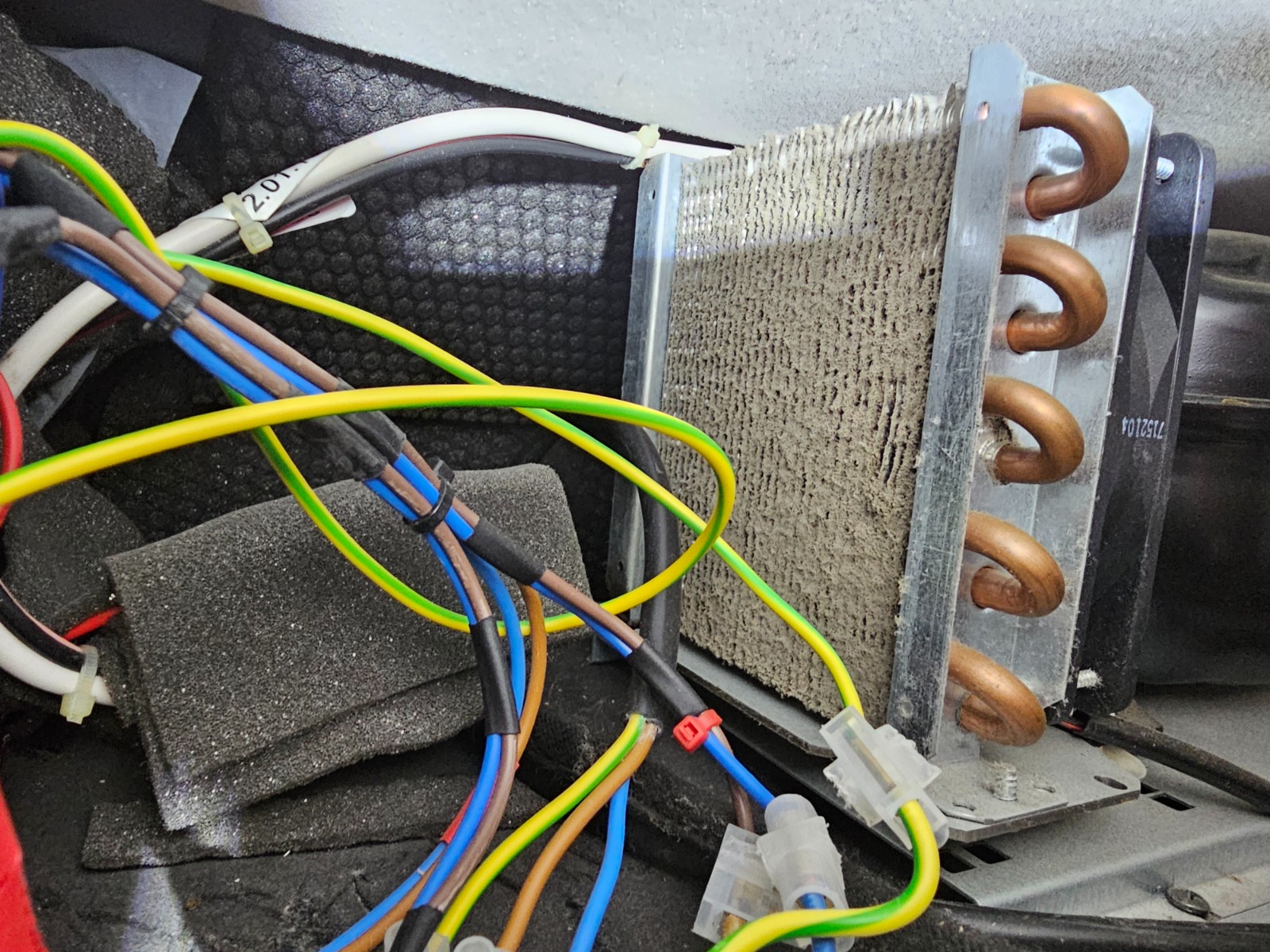

Bei uns war der Kondensator komplett zu, stelle da gleich mal ein Bild (Bild 2) dazu ein. Habe dann den Kondensator vorsichtich mit éinem Pinsel bearbeitetu nd den Dreck
gleich abgesaugt. Lüfter läuft noch einwandfrei, wobei ich auch einen anderen Lüfter schon gekauft habe und den nach unserem Urlaub einbauen werde.

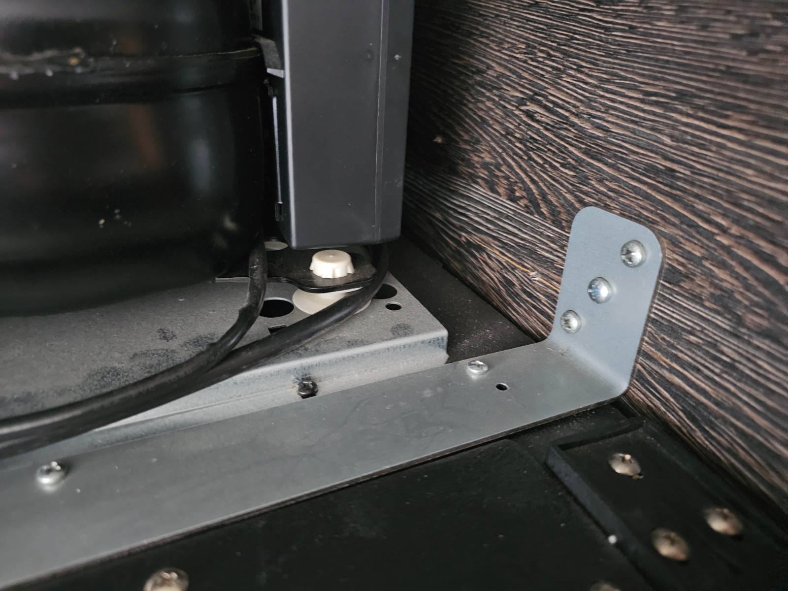

Zum Ausbau, bei uns ist , wenn man das Brett mit dem Lüftungsblech, weg hat ein Winkel verschraubt, zum einen rechts und links in der Schrankwand mit 3 Schrauben und dann noch mal 3 Schrauben auf dem Kühlschrank. Denke das muss raus. Dann sind unten im Kleiderschrank 4 Schrauben mit einer Unterlegschrauben zu sehen, ich denke die 4 müssen raus und dann sollte der Kühlschrank rauszunehmen sein., ich würde noch die Badtür aushängen dann hat man mehr Platz. (kann auch sein das man den Platz braucht um den Kühlschrank rauszuziehen). Dann kommt man auch gut an den Lüfter dran und kann den neuen Lüfter einbauen. Wenn ich es mache dokumentiere ich es kurz.

Bild 1 ist die "Aussicht" wenn man das Brett weggebaut hat
Bild 2 so sah unser Kondensator aus, da ging nix mehr durch
Bild 3 der besagte Winkel der den Kühlschrank oben fixiert.

Wie Du schon erwähntest, muss der Winkel oben im Schrank ausgebaut werden.

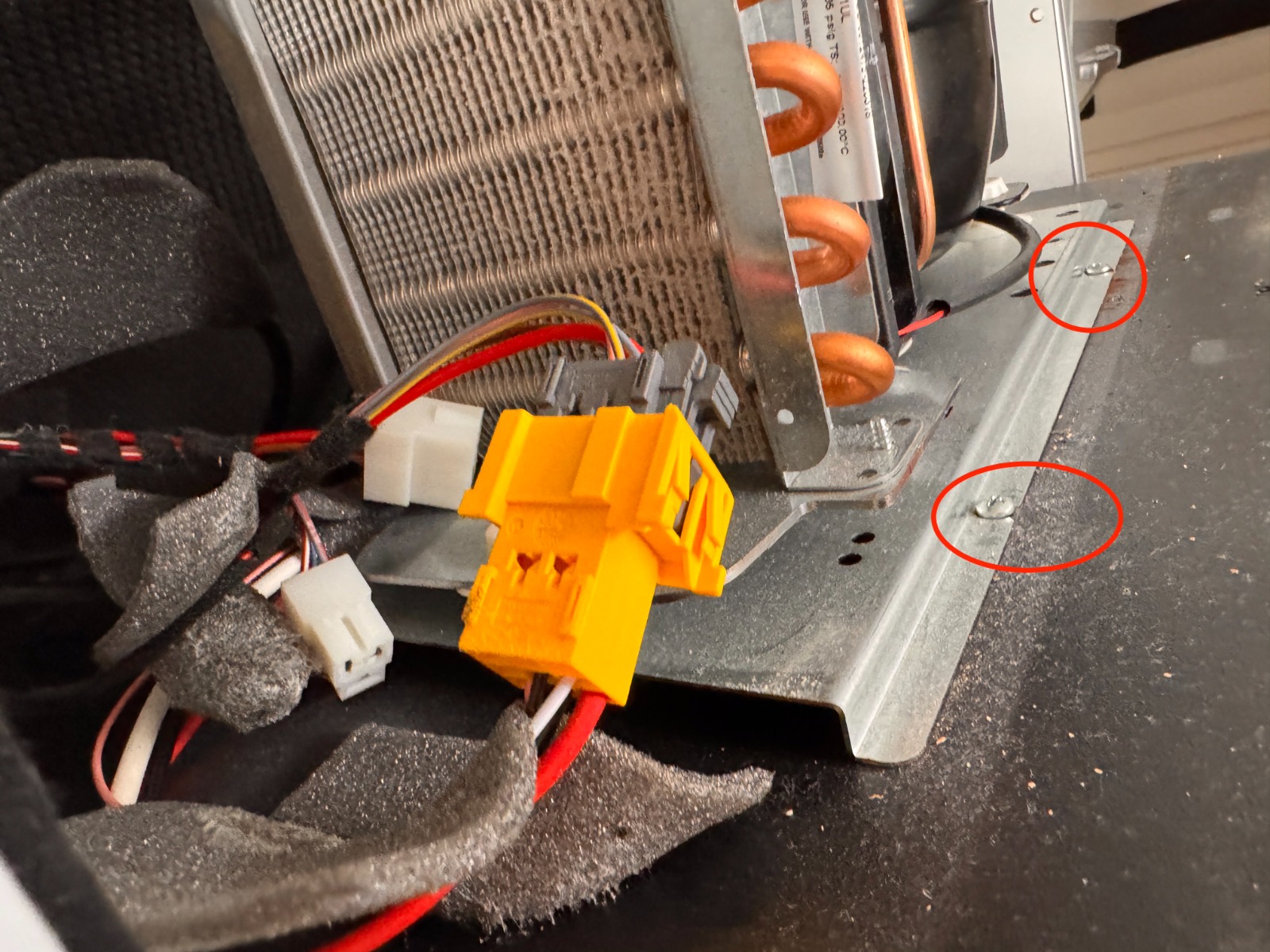

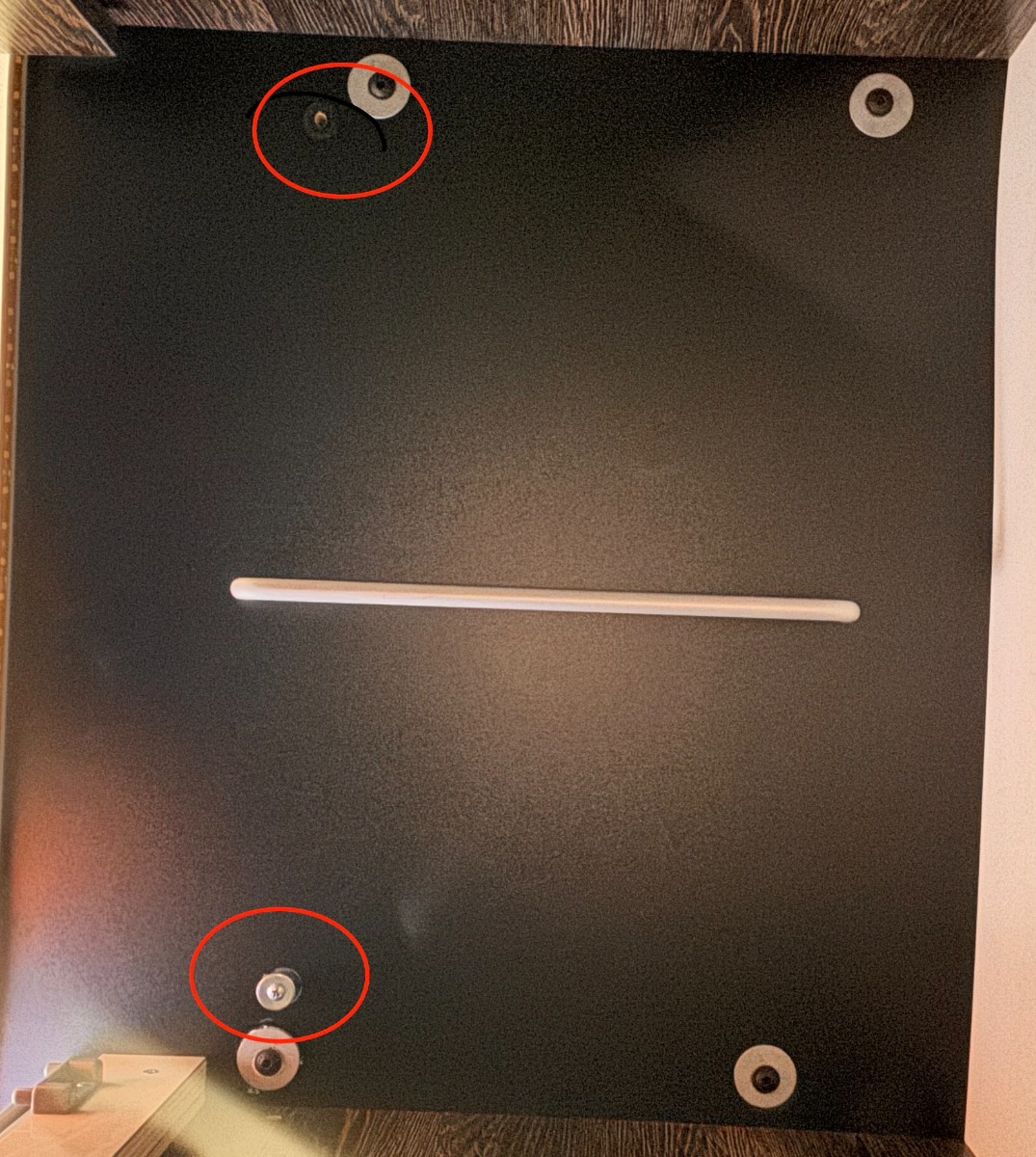

Von unten sind es nur zwei Schrauben, die den Schrank halten (siehe Fotos). Die vier weiteren Schrauben sind, zumindest bei mir zur Verschraubung der Schränke.
Und ja, die Badtür muss raus weil ich in meinem 601D den Kühlschrank drehen musste um an die andere Seite zu kommen.

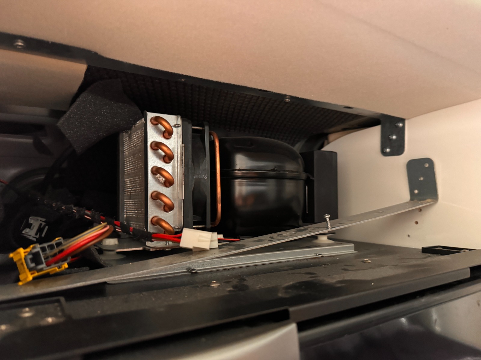

Die Platte mit dem Lüfter usw. werde ich glaube ich auch noch lösen, um besser dran zu kommen.
