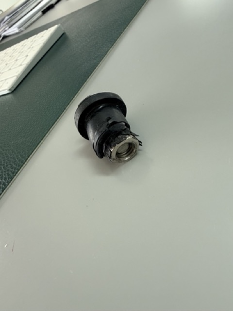

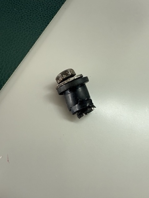

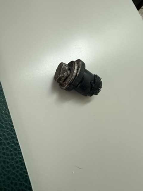

Moin aus Hamburg, nachdem wir ein paar Wochen in Schweden unterwegs waren, hat sich die Befestigung vom Zugseil für den Grauwassertank leider verabschiedet. Dieser war mit zwei Schrauben an der Karosserie befestigt. Die Schraube quetscht eine  Gummihülse zusammen und klemmt das Blech damit vibrationsfrei fest. Einen konnte ich noch mit Heißkleber retten, der zweite ist enttäuschenderweise hin. Blech klappert und hat viel Luft. Unten ein Foto von der „Spezialschraube“. Kann mir jemand sagen, wo ich Ersatz bekomme? Herzliche Grüße aus Hamburg Uli

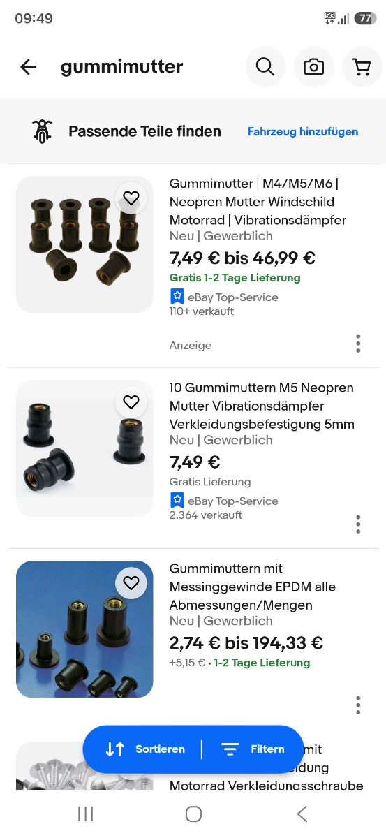

Schau mal unter Gummimutter bei google.
Bei ebay hab ich etliche Angebote gefunden. Schraubengröße müsste M6 oder M8 sein.
