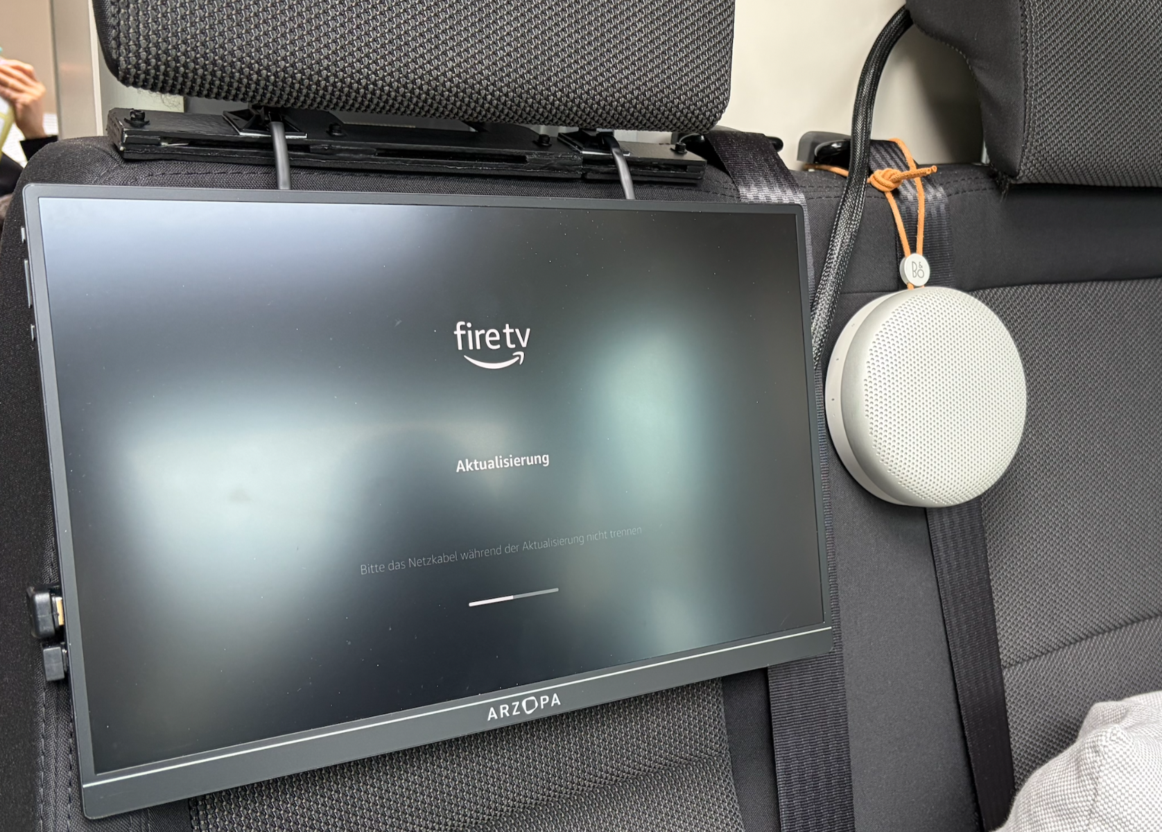

hat jemand im Columbus 600 e einen TV eingebaut, ohne die Kopfstützen der Rückbank auszubauen?
Wenn ja, an welcher Stelle/in welcher Position ist das möglich?

Wir sind sehr zufrieden mit einer leichten und flexiblen Selbstbaulösung.
Ein Arzopa Monitor 16" mit FireTV auf die Rückseite geklettet und per 3m USB Kabeln mit der Steckdose an der B-Säule verbunden. Das Teil wird über eine gebastelte Leiste einfach oben an die Kopfstützen eingehängt. Der Ton kommt von einer Bluetoothbox, damals B&O und neuerdings Bose Soundlink Flex. Der Arzopa Sound ist nicht besonders, ginge zur Not aber auch. Die Box hänge ich an einen Gurthalter oben neben den Monitor.
Das Internet kommt zuverlässig aus dem Ten Haaft LTE Router, den unser Fahrzeug verbaut hatte.

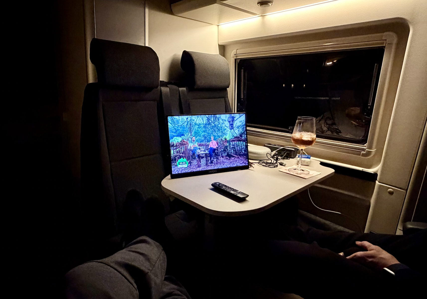

Wenn man will, kann man den Monitor auch mit dem integrierten Ständer einfach auf den Tisch oder sonst wo hinstellen.
