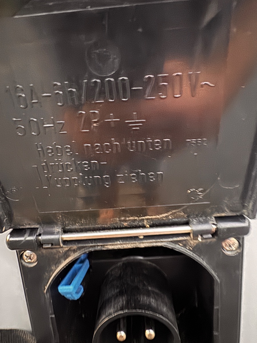

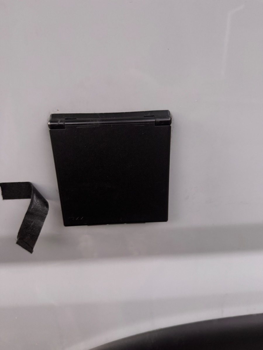

Weil der Deckel an unserer Aussensteckdose (Columbus 601d) nicht mehr hält, wollte ich eigentlich die Dose tauschen.
Leider nur, finde ich keine Dose, deren Bohrlöcher der bisherigen entsprechen (waagerecht 90mm, senkrecht 76mm). Auch habe ich die bisher verbaute so richtig noch nicht ausfindig machen können. Auf der Dose selbst sind auch nicht allzu viele Angaben zu finden (s. Foto).
Hat sonst jemand schon Erfahrung mit der Einspeisesteckdose und evtl. einen Tipp zur Bezugsquelle?
Komme ich um das Setzen neuer Löcher vielleicht nicht drum herum?

ABL-SURSUM 1154 bzw. AS Schwabe 61493 ()
