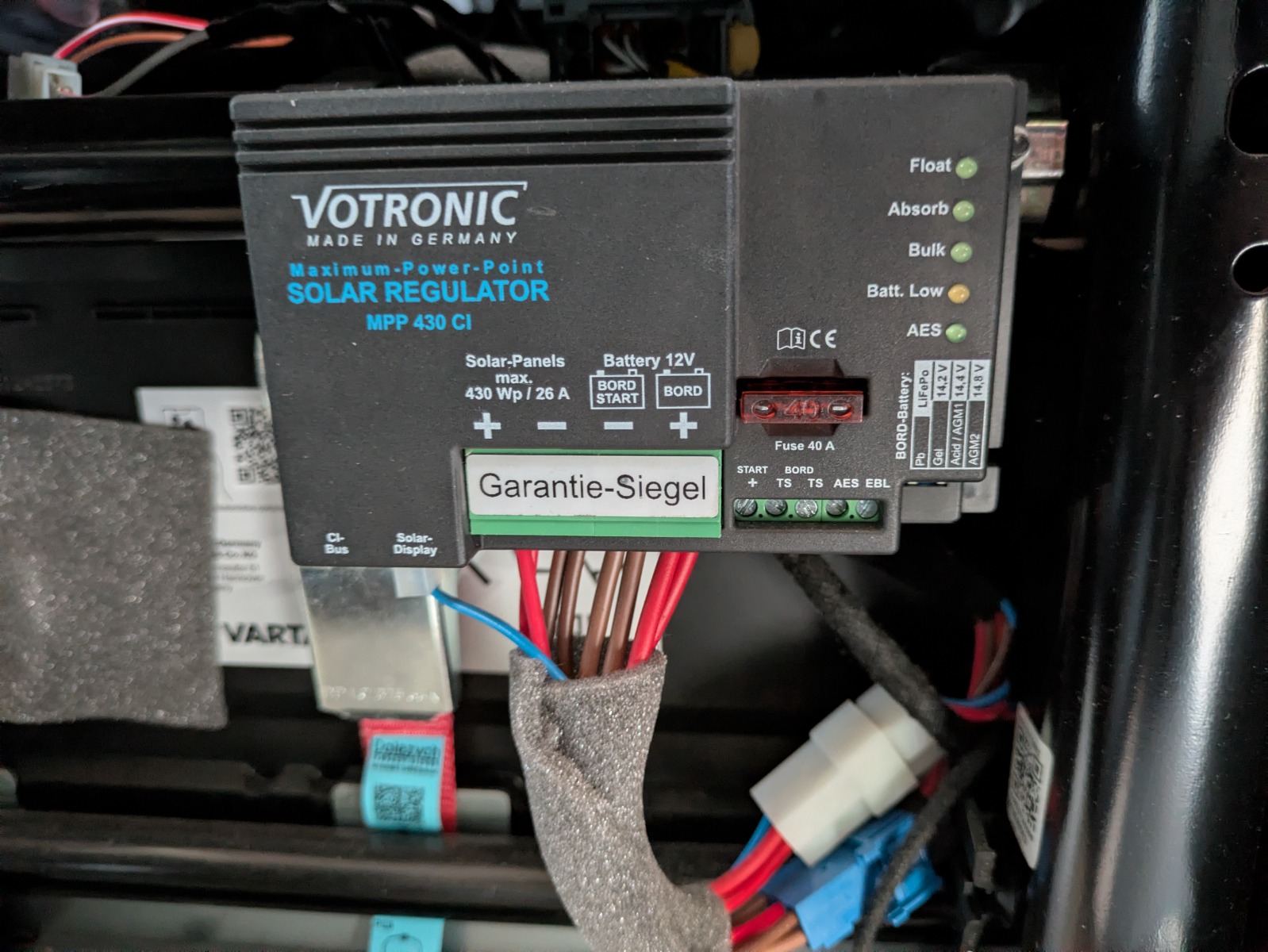

wir haben einen Columbus 540 mit Solar ab Werk Bj 2024 und einem Solarladeregler Votronic vcc 1212-30.
Wenn der Columbus längere Zeit ( 3 bis 4 Wochen) im Carport steht, ohne Landstrom, dann ist jetzt schon mehrfach die Sicherung des Ladereglers kaputt und muss getauscht werden.
Weiß jemand woran das liegt?
Ist es besser evtl das gesamte 12V System auszuschalten?

Mich wundert, dass es nur passiert, wenn der Wagen länger im Carport steht. Also ohne Sonneneinstrahlung.Woher kommen dann die großen Ströme über 40A....

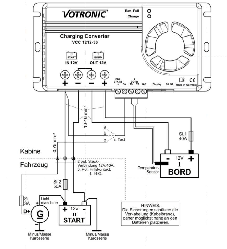

.... sorry, beim Votronic VVC 1212.30 handelt es sich NICHT um einen Solarregler. Es ist ein Booster der über die Lichtmaschine gespeist wird. Er hat keinen Eingang für PV
Columbus 540 AD, MY 2025, Artense Grau Metallic, 132 kW/ 180 PS, 8-Gang Automatik, AD mit 350 WP Solar, Aufbaubatterie: Super B Epsilon 12V 150 Ah LiFePO4, Winterpaket
Last Edit:23 Aug. 2026 17:13 von Harald
Letzte Änderung: 23 Aug. 2026 17:13 von Harald. Begründung: Schaltplan beigefügt

danke dir...oh man, da habe ich das falsche Teil beschrieben ( peinlich). Ich meinte den Votronic MPP 430 CI, siehe Foto. Dort passiert oben beschriebenes Problem, die rote Sicherung geht nach längerem Aufenthalt im Carport kaputt...

Bei meinem (Update: doch wohl nicht behobenem) Problem mit dem Display/io-Box musste ich nach Anweisung von Westfalia auch zuerst diese Sicherung prüfen, die wohl gerne mal bei längerer Standzeit ohne Solareintrag durchbrennt. Warum wurde mir nicht gesagt, es wurde lediglich darauf hingewiesen, dass man besser den Hauptschalter ausschalten solle. Die Sicherung selbst ist aber bei mir nie durchgebrannt, wohl weil ich immer abschalte. Also würde ich das empfehlen.
