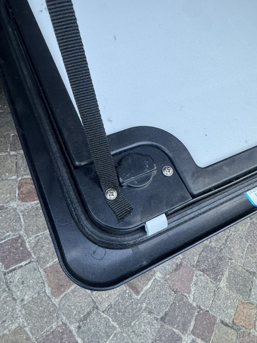

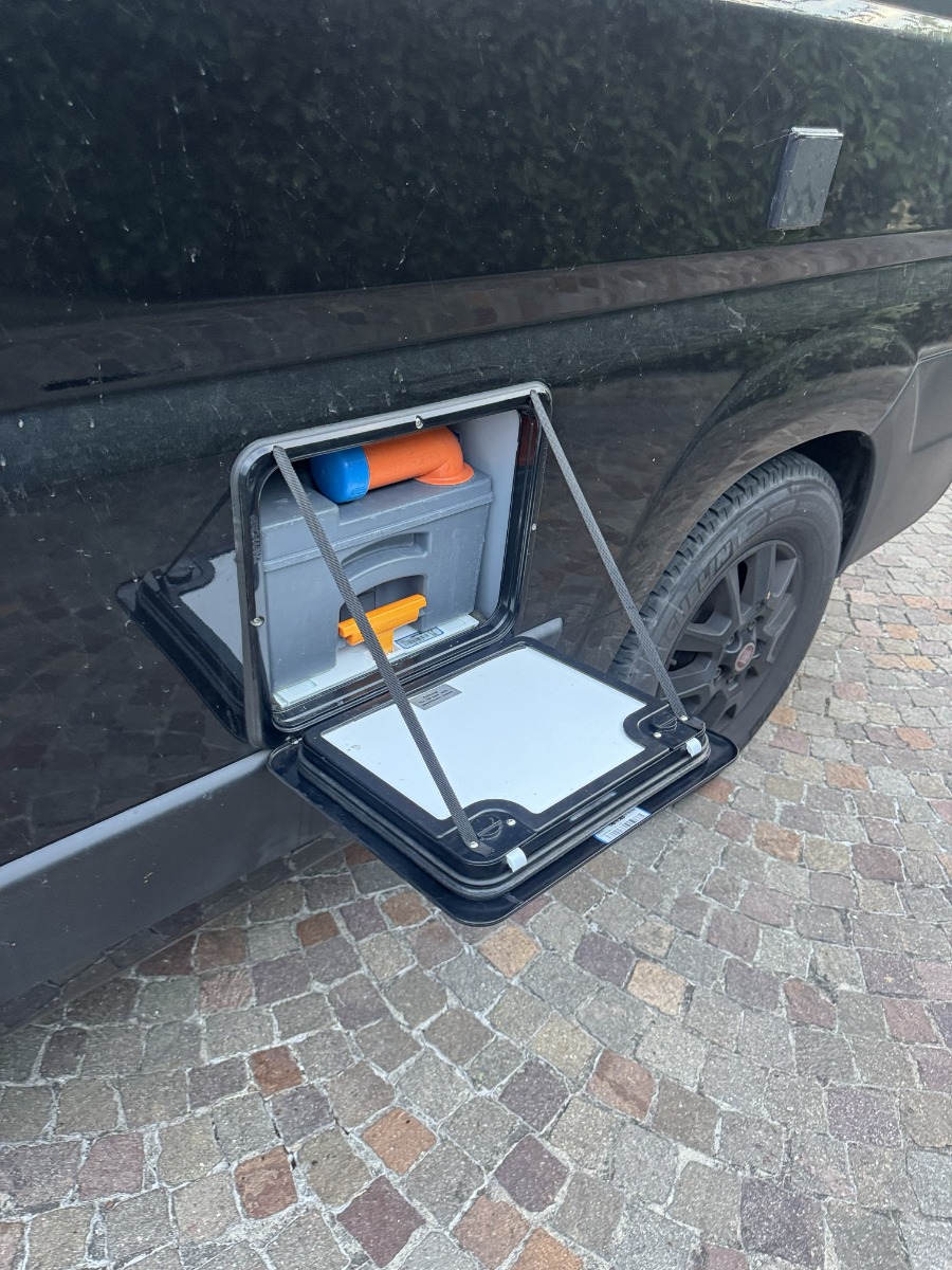

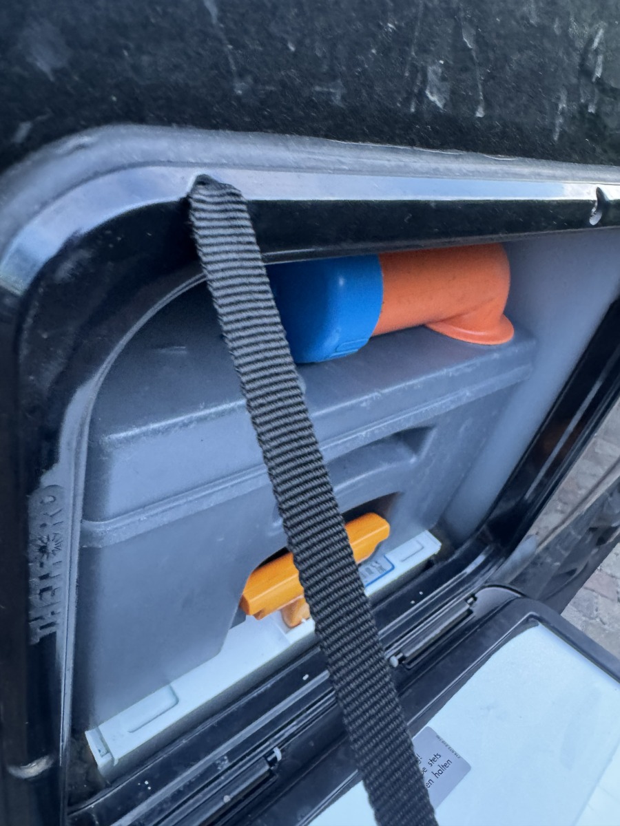

Nach dem Austausch habe ich die Thetford-Toilettentür verstärkt. Mit minimalem Aufwand habe ich das Problem nun gelöst, und das Scharnier sollte nicht mehr brechen.https://photos.google.com/photo/AF1QipMKs2sK0zHwaEOFVCexdPBsO-sHFh6FoBdGnoe4https://photos.app.goo.gl/tbr3WP6GwkF4KLyp6

Mit dem Gedanken hatte ich auch schon gespielt, um potenzielle Beschädigungen bei unachtsamem Umgang mit der Toilettenklappe zu vermeiden. Zumal die Klappen bei den 540er und 600E Modellen ja nochmal größer sind und vermutlich wegen der im Stauraum aufbewahrten Campingutensilien - bei uns sind es Landstromkabel, Frischwasserschlauch, Gießkanne u. Fahrzeugpflege- und -Reinigungsprodukte - deutlich öfter geöffnet werden. Ganz abgesehen vom höheren Eigengewicht der Klappe, das auf den Scharnieren lastet. Ich würde aber die oberen Anschlagpunkte der Bänder  ins Innere des Toilettenschachts verlegen, um ein  mögliches Eindringen von Feuchtigkeit durch die offene Materialstruktur, durch erhöhten Dichtgummiverschleiß oder durch potentielle Spannungsverwindung der Klappe zu verhindern.

beim Columbus 600E kann man das obere Ende wunderbar an einer vorhandenen Bohrung der Sitzschiene befestigen.Da findet sich bei den anderen Fahrzeugen bestimmt auch ein guter Platz.  Ein Riemen reicht so etwa n der Mitte bei mir bestens aus. Ach, nimm auf jeden Fall Riemen mit Karabinerhaken an mindestens einem Ende. Denn wenn man mal im Schacht schrauben muss, z.B. um an die Elektrik zu kommen, kann die Klappe leicht wieder ganz geöffnet werden. Mir war das wichtig und schwups, habe ich das Feature auch gleich gebraucht.
