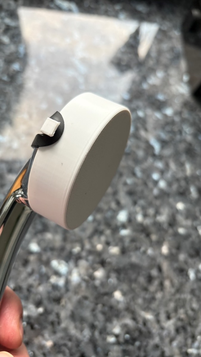

nach meinem Käfig für die Außendusche bin ich einen weiteren kleineren Unfall angegangen, der Euch eventuell auch schon passiert ist.
Wenn man im Bad versehentlich die Duscharmatur betätigt, wird man erst nass und (zumindest in meinem Alter) merkt man dann erst viel zu spät, warum man von oben bis unten komplett nass ist.
Mir ist das in den letzten acht Monaten zwei mal passiert.
Ich habe dann auch erst an eine Verhinderung der Betätigung gedacht, aber das ist viel zu aufwändig und erste Versuche haben mich auch optisch nicht überzeugt.
Daher fällt Verhinderung der Betätigung bei mir weg, dafür bleibt mit meiner Abdeckkappe für den Duschkopf das Betätigen der Armatur ohne Folgen. Das Wasser strömt nun einfach an der Wand lang in die Duschwanne und man bleibt weitgehend trocken.

Für alle, die das nachmachen wollen, hier gleich die Druckdatei:

ich habe da den Duschkopf getauscht gegen den, der bei der Heckdusche (die wir eh nie brauchen) dabei war. Der hat einen Betätigungshebel, damit etwas rauskommt.

Ja, gute Idee, ich brauche die Heckdusche aber. Erst wollte ich mir einen zweiten Heckduschkopf besorgen, aber so war es schneller und „leicht“ preiswerter. 😄
