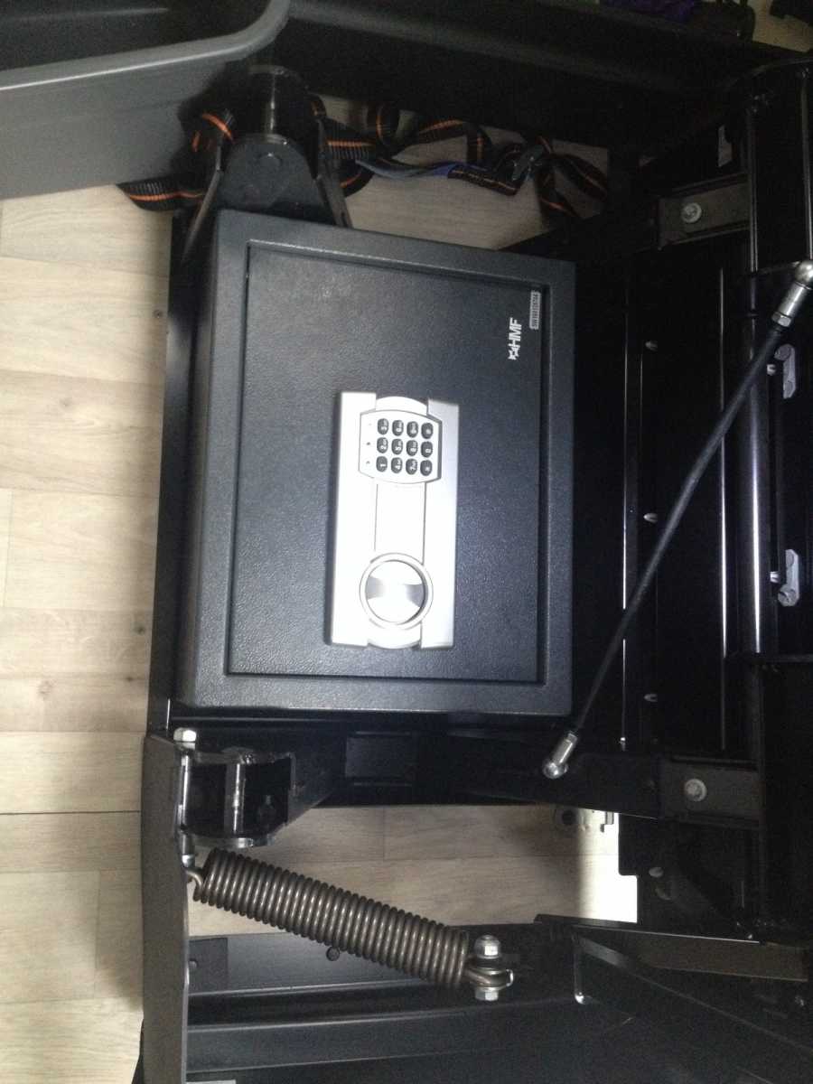

Da man nicht so ganz ohne Wertsachen auskommt, stand ein Tresor auf der Wunschliste.
Weil ich keine Lust hatte, 300 Euro für einen Türtresor auszugeben, der vermutlich auch zu klein gewesen wäre,
fand sich nach einiger Suche ein Möbeltresor, der exakt in das Loch unter der Sitzbank passt. Damit ist der Platz dort maximal ausgenutzt und der Tresor hat ein ordentliches Fassungsvermögen. Das Gewicht steigt ja mit zunehmendem Volumen kaum, so dass er nur wenig schwerer ist als ein halb so grosser Tresor.
Aussenmaße 30x30x38 cm, Kostenpunkt ca. 60 Euro im Normalfall - da meiner mein paar Kratzer hatte, kam er als B-Ware für 35. Da kann man nicht meckern.
Der Tresor ist solide am Boden verschraubt. Einige konstruktive Sicherheitsmängel, über die man sich im Internet informieren kann, mussten beseitigt werden, was etwas Fantasie erfordert, aber machbar ist. Vermutlich würde ich beim nächsten mal einen Tresor mit Schlüssel vorziehen, dann hat man die Schwachstellen von vorneherein nicht. Allerdings muss man dann immer die Schlüssel mitnehmen, was auch nicht so praktisch ist.
Wie man sieht, passt der Platz gerade, so dass die Stange für die Sitzverschiebung dahinter verschwindet. Die Stange musste minimal justiert werden, aber das ist kein Problem.

In der Tat ist unter beiden Sitzen Zeugs eingebaut. Beim Beifahrer die Aufbaubatterie(n) + Solarlader (sofern verbaut), beim Fahrersitz die Sicherungen etc. für den Aufbau sowie beim Winterpaket ein zusätzlicher Heizkörper mit Gebläse für den Führerhaus-Bereich.
Bin gerade am Tüfteln für niedrige Sitzkonsolen, weil die existierenden einfach zu hoch sind, aber ich fürchte auf der Beifahrerseite geht da nix. Beim Fahrersitz kann man die Sachen sicher irgendwie flacher bauen.

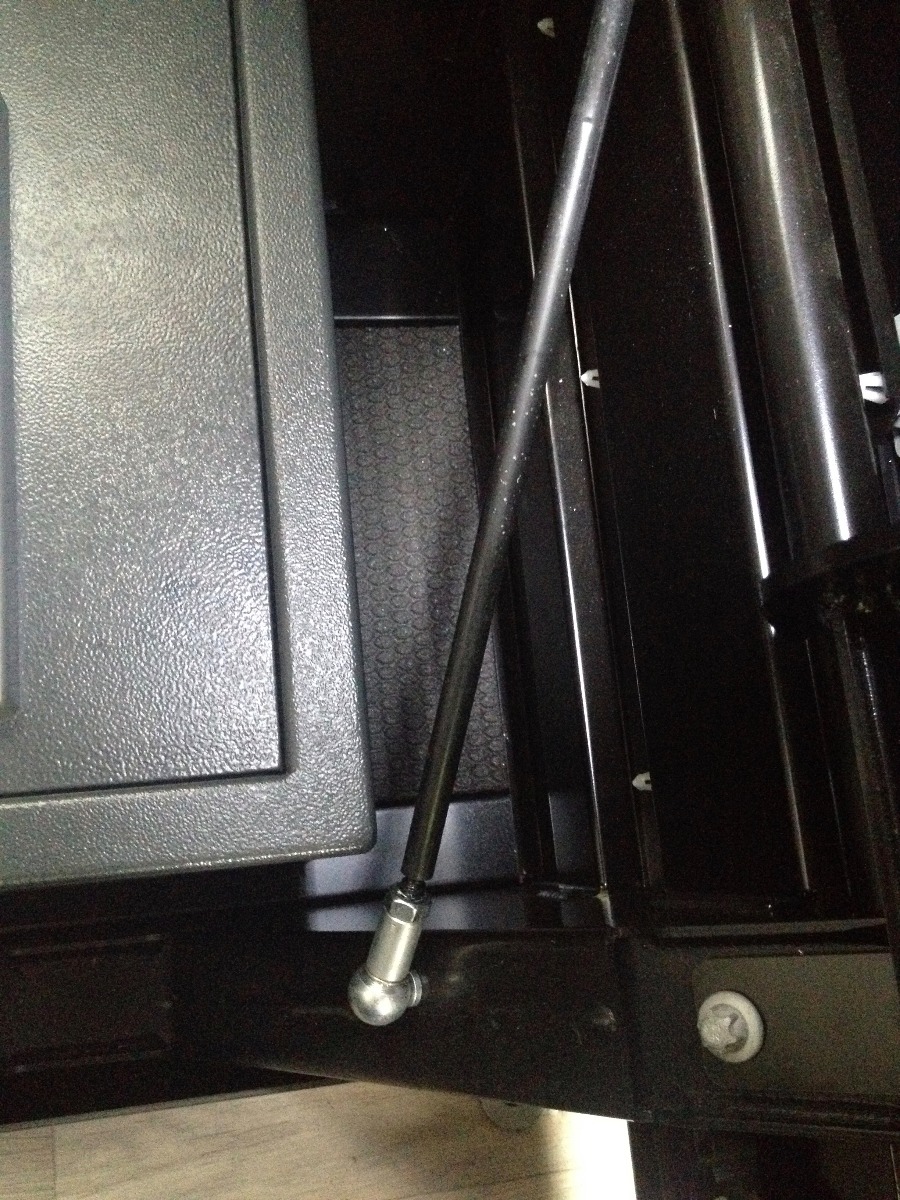

Nachtrag
In den verbleibenden Raum vor dem Tresor (ca 10 cm) passen links noch 3 grosse Wasserflaschen und ganz rechts der Verbandskasten rein (rechts ist die Höhe durch die Sitzstange begrenzt)
