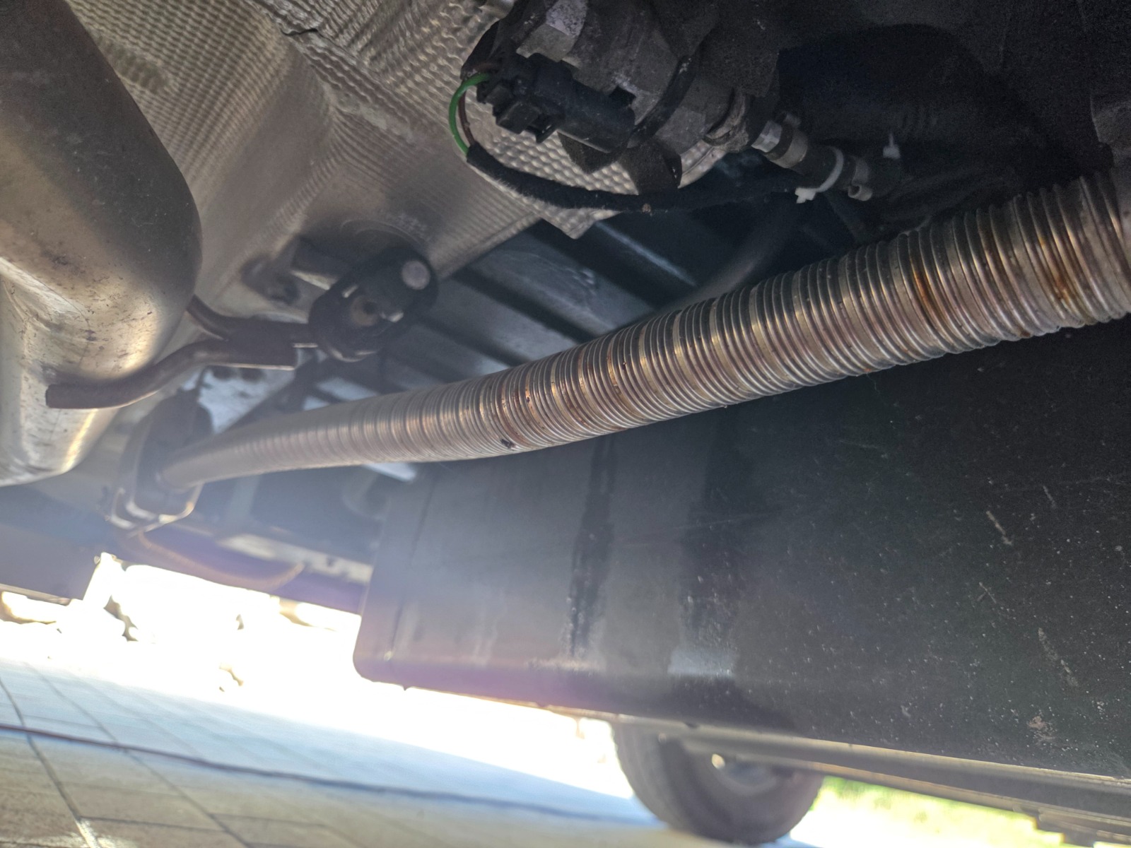

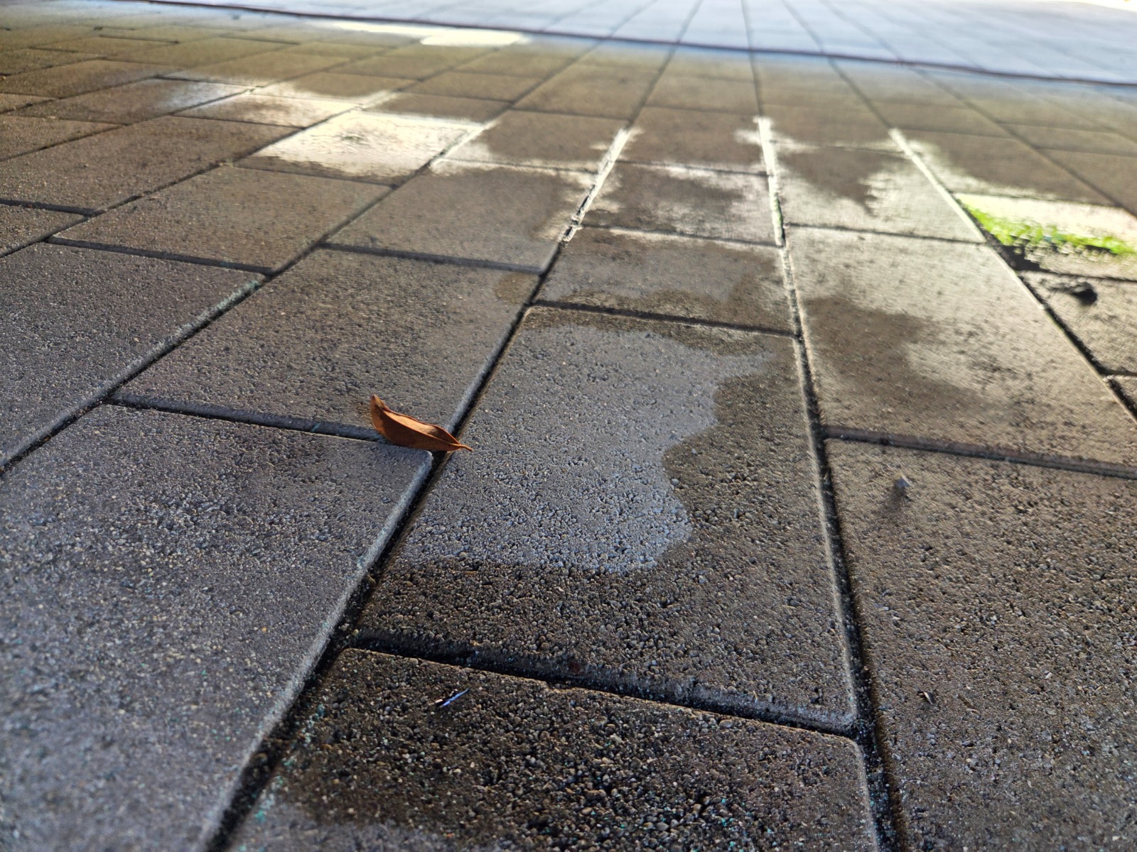

Grüsse euch recht herzlich brauche dringend Hilfe.
FIAT DUCATO 140PS 8GANG AUTOMATIK, Westfalia Columbus 5,4 BJ 2024, EZ 3/2025, Kältemittel läuft unter dem Fahrzeug aus bis Behälter Kältemittel leer ist. Wie kommt man an den Behälter der sich unter dem Bett befindet neben der Gasflasche, im Anschluss Dusche, es sind keine Schrauben und so weiter sichtbar. Bitte um Hilfe, danke recht herzlich, und wünsche immer viel Gesundheit und Glück. Liebe Grüße aus Tirol Dieter S.
