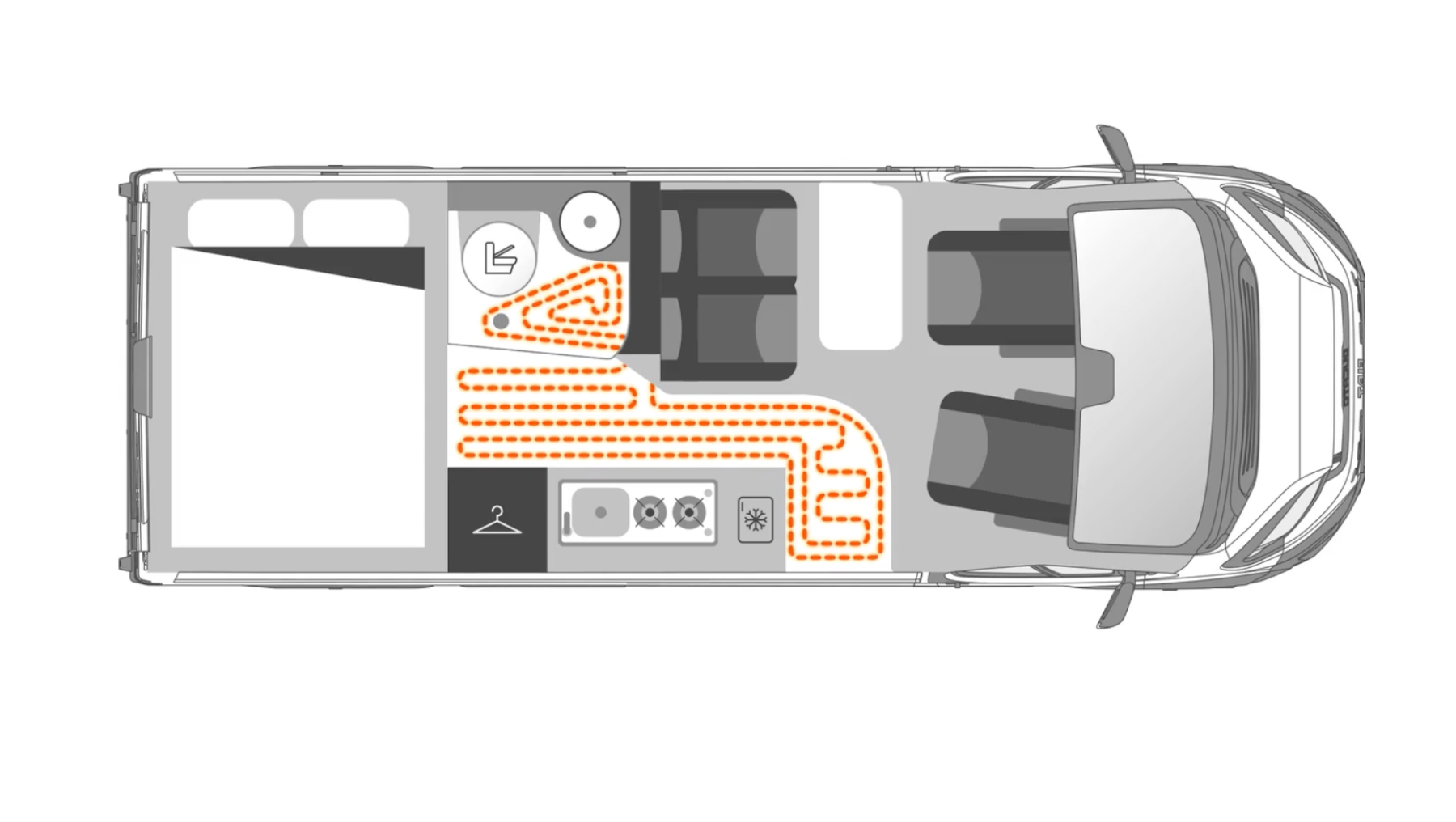

Wir planen, in unserem COLUMBUS 600 E (Zulassung 09/2026) eine Gas-Außensteckdose nachrüsten zu lassen.Hierzu soll links neben der Trittstufe eine Versorgungsklappe montiert und in die vorhandene Gasleitung zu den Kochfeldern ein T-Stück eingebaut werden. Von dort soll die Leitung hinter der Rückwand des Ausziehkörbe-Schranks geführt werden.Für die Durchführung der Gasleitung nach außen müsste anschließend ein Loch durch den Fahrzeugboden gebohrt werden.Um sicherzustellen, dass bei dieser Bohrung keine Heizungsleitung beschädigt wird, habe ich unseren Händler um Auskunft über den exakten Verlauf der Heizschläuche der Warmwasser-Fußbodenheizung gebeten.Leider hat er hierzu keine konkrete Aussage gemacht.Deshalb meine Frage an das Forum:Verlaufen die Schläuche der Warmwasser-Fußbodenheizung auch im Bereich unterhalb des Küchenblocks bzw. im Bereich der geplanten Durchführung durch den Fahrzeugboden?

Die Schläuche verlaufen ziemlich sicher nur da, wo sie  gebraucht werden. Unter dem Küchenblock wäre ja wegen des Kühlschranks eher kontraproduktiv…

Gude …. Da hat Mike sicherlich recht …… das zeigt aber auch wieder mal ein großes Problem: Westfalia dokumentiert für seine Kunden, aber auch für seine Vertragshändler so gut wie nichts - das finde ich sehr schade um nicht zu sagen das ist schon frech. Ich habe im Laufe der Jahre einiges umgebaut und verändert, aber häufig mit einem „Bauchgrummeln“ verbunden. Da euer Auto nagelneu ist und man ja auch nicht weiß, ob im Laufe der Jahre etwas angepasst wurde, wird das schwierig werden belastbare Infos zu bekommen.

Das Foto ist zwar keine seriöse Doku, stammt aber von der Westfalia Website und nach allem was ich so mit der Hand fühlen und durch die kleine Serviceöffnung im Fußraum sehen kann, sollte der Verlauf der Schläuche halbwegs stimmen.
Columbus 600E MY2026
von RAP

Vielen Dank für das Foto.
