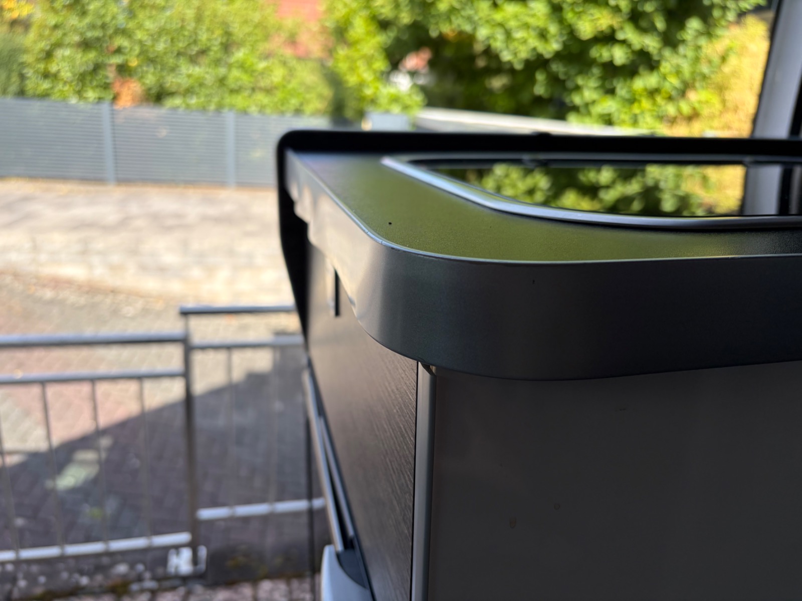

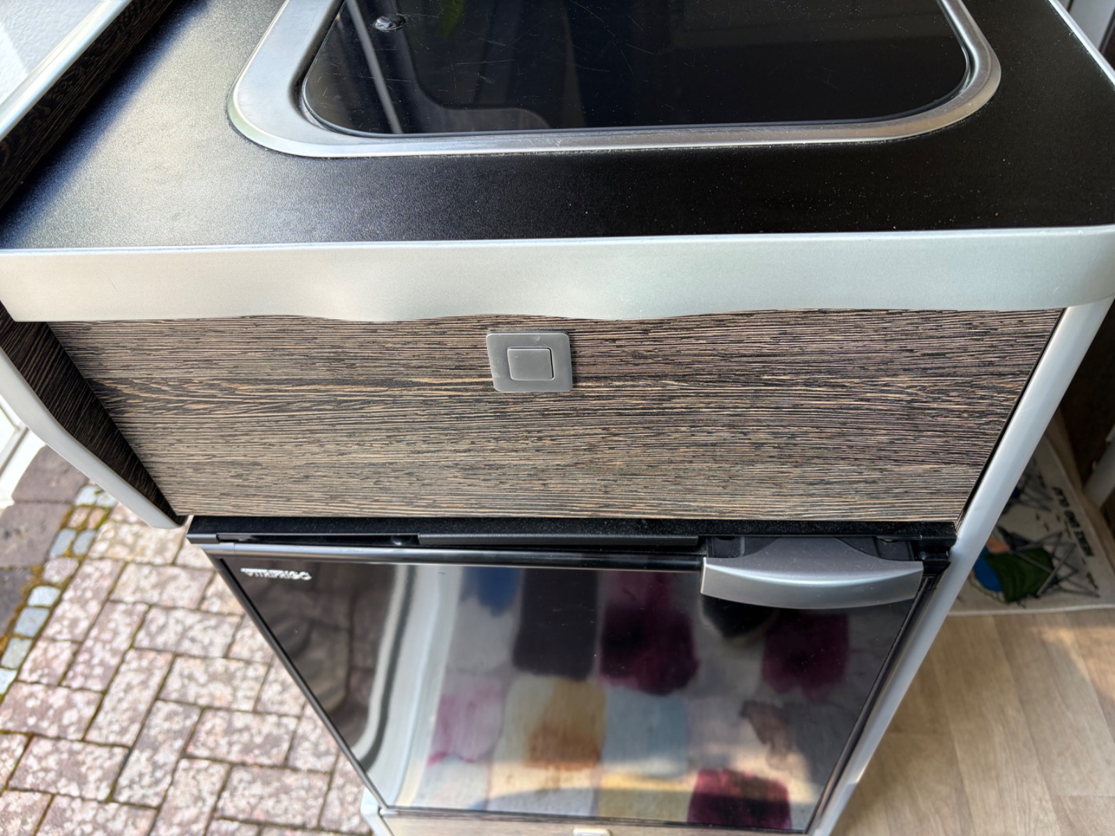

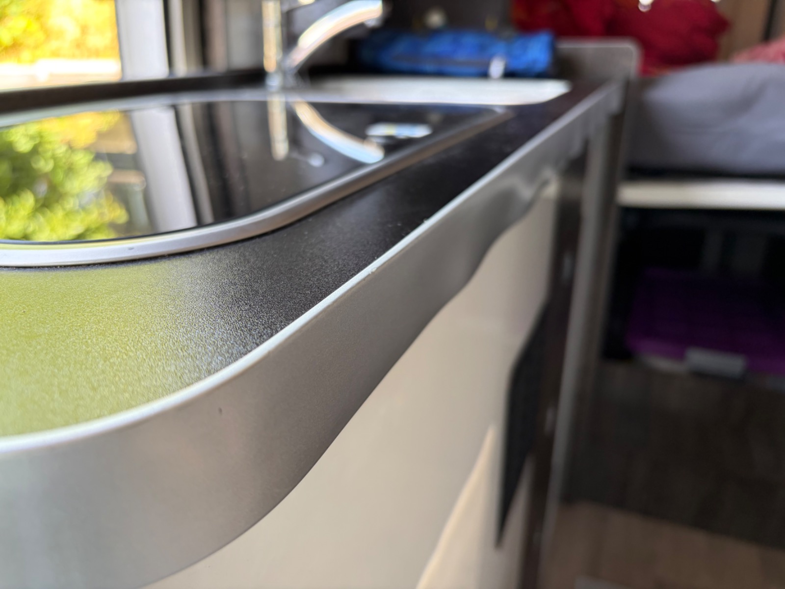

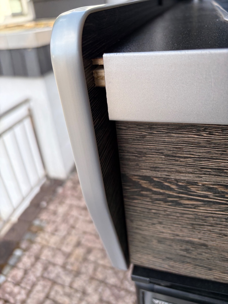

hat jemand ähnliche Probleme wie wir mit der umlaufenden Kunststoffverblendung des Küchenblocks bei einem Columbus 540 mit AD BJ 2018? Diese hat sich in den letzten Jahren bei den tw. recht hohen Temperaturen im Sommer immer stärker verformt. Mittlerweile wellt sich der Kunststoff und hat sich an beiden Seiten um ca. 1cm weggezogen, so dass die Spanplatte sichtbar wird. Hat jemand eine Idee, ob und wie so etwas erneuert werden könnte? Hinter der Kante ist noch eine indirekte LED Beleuchtung verbaut.

ebenfalls 540 aus 2018, Leiste hat sich verformt und ist geschrumpft.
Habe bisher nur sporadisch geschaut, keine genauen Maße genommen.
Bei Reimo wird denke ich sowas als Schlingerleiste bzw. Stoppleiste angeboten.
Muss auch ein T-Kantenumleimer sein, nur breit genug um die LED Leiste anzubringen.
Wollte demnächst versuchen die Leiste mal vorsichtig zu lösen.
