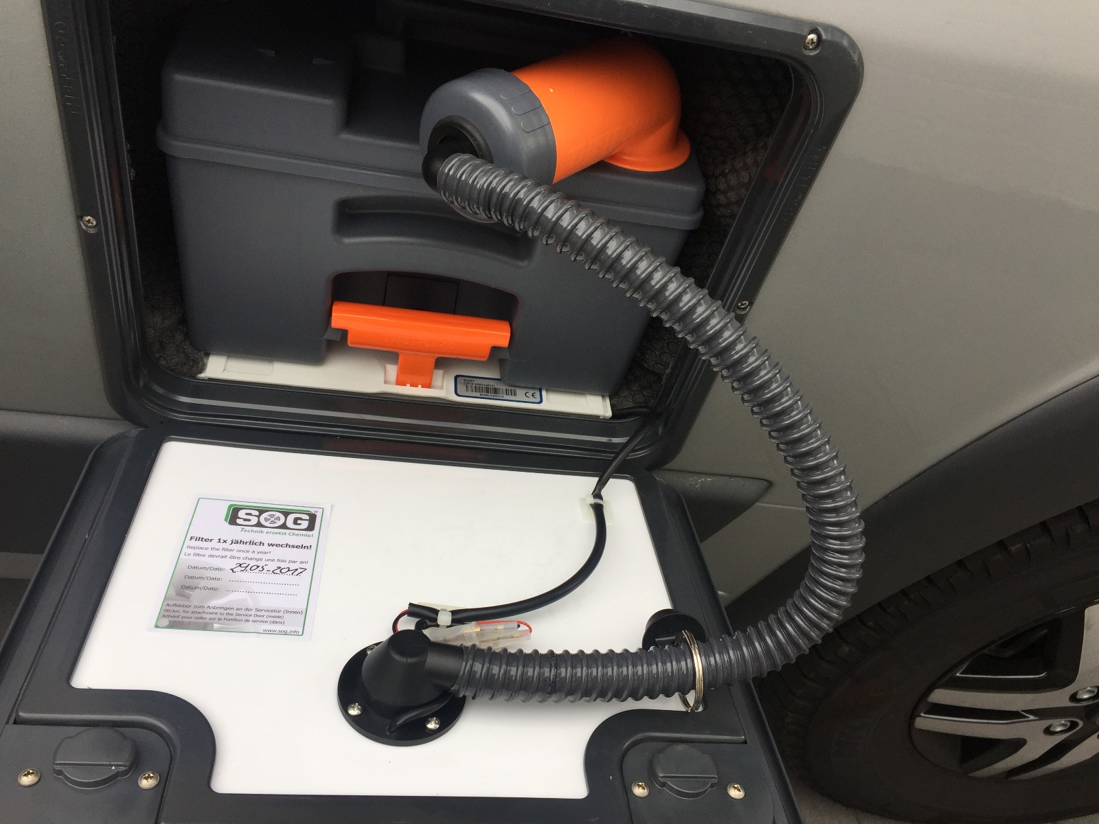

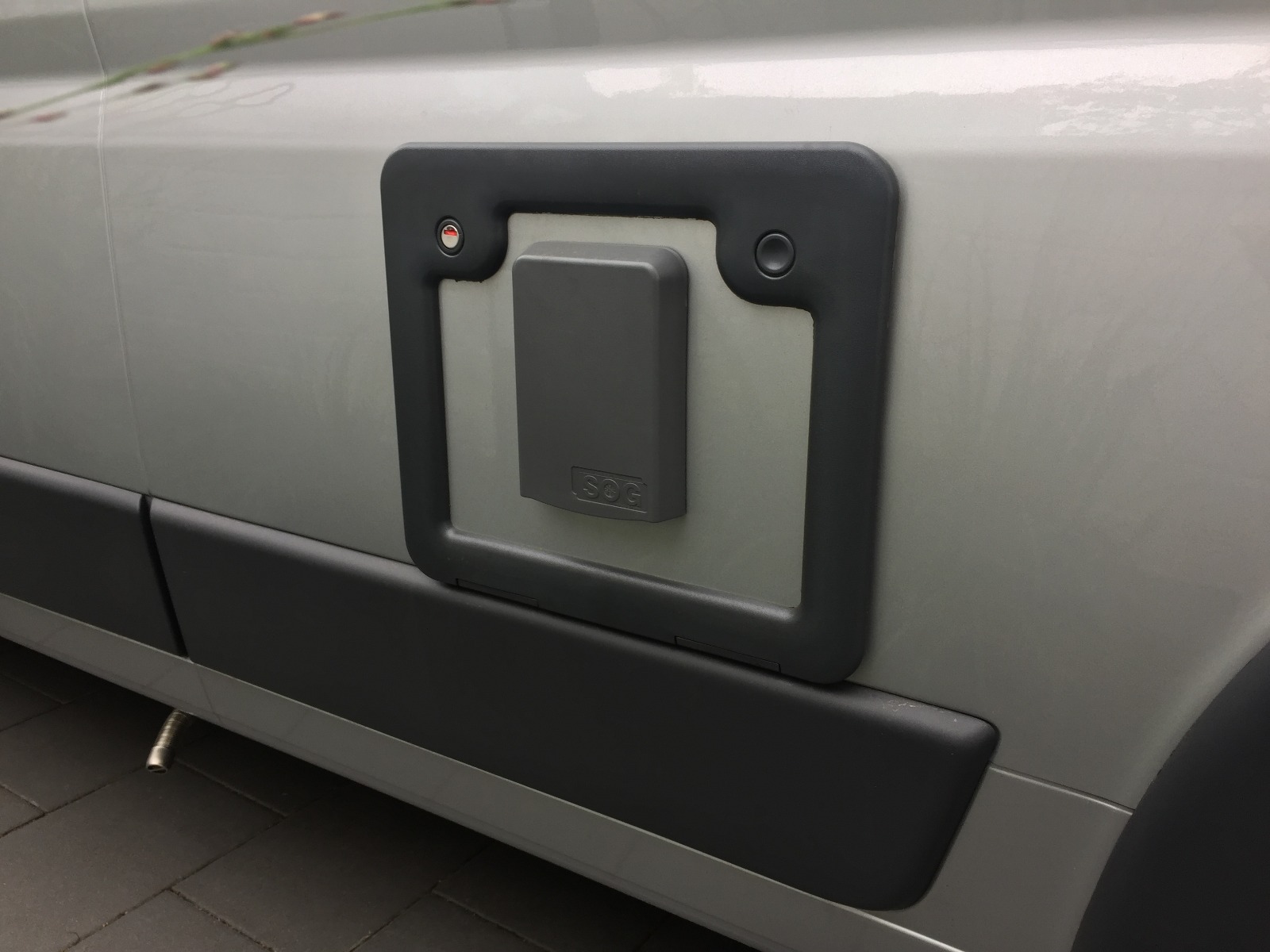

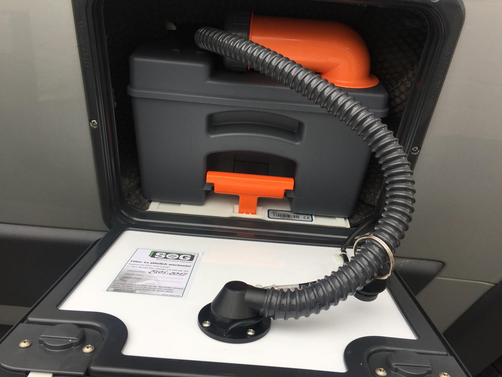

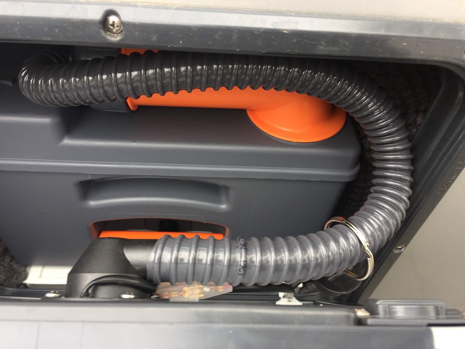

Wir haben in unserem 2017er Columbus die Türvariante verbauen lassen.
Ist alles etwas eng, aber es passt! Die Funktion ist gut, der Ventilator erfüllt seinen Zweck.
Während der Messezeiten erhälst Du in der Regel vom Hersteller SOG einen Sonderpreis. Ich glaube, es waren knapp 50 Euro Nachlass auf Teile und Einbau beim Hersteller.
Ich meine, wir hätten knapp 190 Euro bezahlt.
Ich habe mal ein paar Bilder vom eingebauten SOG gemacht. Damit man sich das besser vorstellen kann...

Durch einen kleinen Microschalter am Öffnungsgriff der Toilette wird beim Öffnen des Schiebers zum Entsorgungsbehälters ein kleiner Lüfter gestartet. Der Lüfter sitzt bei mir in der Aussenklappe des Toilettenschachtes. Der Lüfter pustet dann die Luft durch einen Aktivkohlefilter in die Außenluft. Lüfter und Filter sitzen unter der grauen Abdeckung außen auf der Klappe. Die richtige Größe sowie die Drehzahl des Lüfters zusammen mit dem Filter sind wohl dafür verantwortlich, dass der komplette Gestank aus dem Tank der Toilette gesaugt wird.
Ich habe in meinem Wohnwagen die klassische Toilettensituation in Verbindung mit Chemie gegen Gestank sowie zur beschleunigten Zersetzung der Fäkalien. Mich hat der Gestank immer irgendwie gestört. Da ich den Wohnwagen aber in Spanien stehe habe, und ich ihn nur selten und vor allem nur auf einem Campingplatz nutze, lebe ich dort mit der Chemie. Auf Dauer brauche ich den Wohnwagen dort auch nicht mehr...
Beim Wohnmobil genieße ich nun die Geruchsfreiheit und die Möglichkeit, meine Toilette überall in ein Klo schütten zu können. Meist natürlich in mein eigenes Klo daheim. Ohne Chemie entleere ich es aber auch wenn nötig unterwegs in eine beliebige Toilette.
Was ich nicht verschweigen möchte, ist die Geruchsbelästigung beim Entleeren der Kassette. Da hält man eben die Luft an... Da erwischt einen die Biologie dann völlig ungefiltert ;o)
Im Wagen selbst ist es aber immer geruchsfrei. Wenn der Schieber geschlossen ist, entweicht kein Gestank in den Innenraum, wenn der Schieber auf ist, läuft der Lüfter unmittelbar an.
