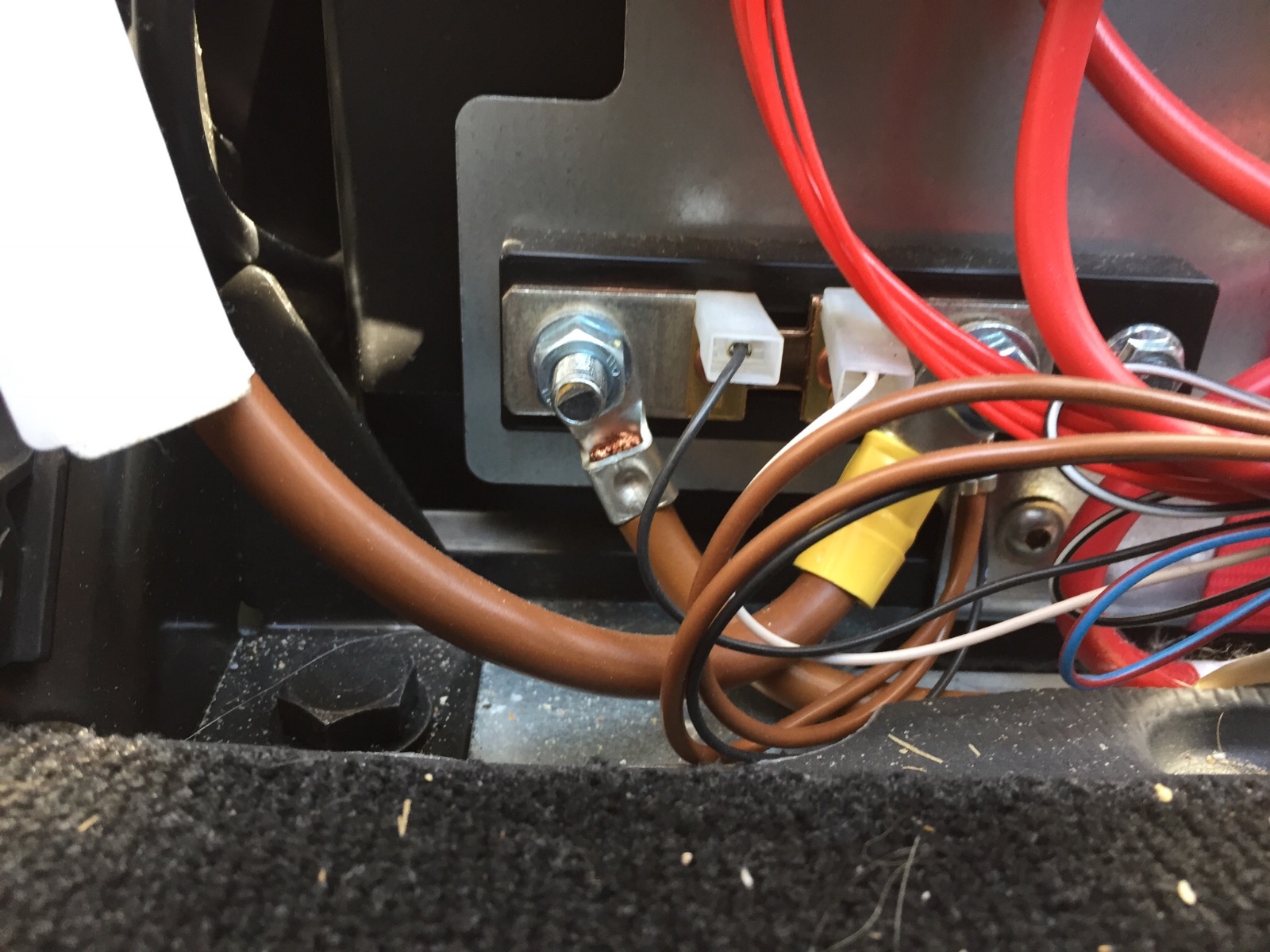

Ich beschäftige mich aktuell mit der Installation eines zusätzlichen Batteriecomputer zur Überwachung des Energiehaushaltes meiner Aufbaubatterien. Der Columbus bringt zwar von Hause aus bereits eine derartige Anzeige im Zentralinstrument mit, ich vermisse hier aber die Anzeige der Restkapazität meiner beiden Aufbaubatterien.
Ich habe das Solarpaket von Westfalia inklusive zweiter Aufbaubatterie mitbestellt. Jetzt fehlt nur noch der Wechselrichter für die Nesspressomaschine.
Hat schon jemand von Euch bei einem 2017er Modell einen Batteriecomputer nachgerüstet?
Oder einen Wechselrichter verbaut?
Das blöde ab diesem Modelljahr ist meines Erachtens, dass die Unterbringung der beiden Aufbaubatterien in der Sitzkonsole des Beifahrers, den dort verfügbaren Raum nun maximal ausfüllt.
Um einen Wechselrichter, beispielsweise untergebracht im Stauraum unter dem Dinettentisch, an die Aufbaubatterien anschließen zu können, werde ich wohl mindestens 1,8m oder 2m Kabel verlegen müssen.
Bei meiner Recherche fiel mir auf, dass der werksseitig verbaute Mess-Shunt im Fussraum des Beifahreres scheinbar falsch angeschlossen ist. Könntet ihr bitte mal nachschauen, ob die braunen, dicken Kabel bei Euch genauso aufgelegt sind, wie bei meinem Wagen?
Vielen Dank!

Novesian schrieb: ...
Vielen Dank!
Nemo
Das sieht bei mir anschlussmässig auch so aus (2017er Columbus 601D, ohne Solar)
