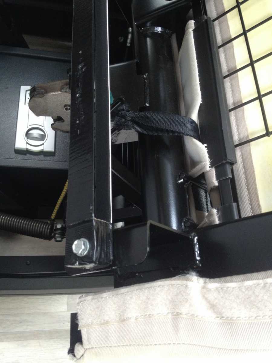

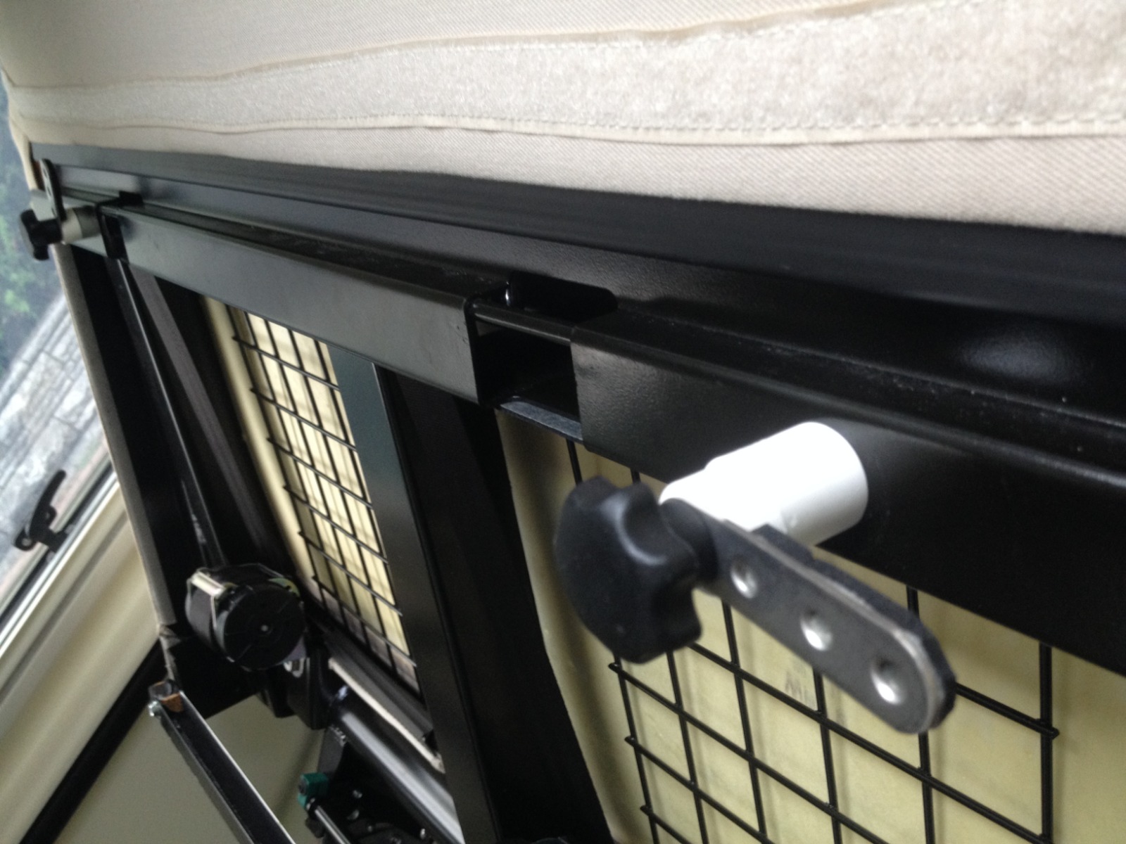

Da wir das Klappbett hinter der Sitzbank ausgebaut haben (brauchten wir nicht), ist dort ein idealer Platz für den Tisch. Und alle Befestigungsbohrungen mit passendem Gewinde sind schon an der Sitzbank.

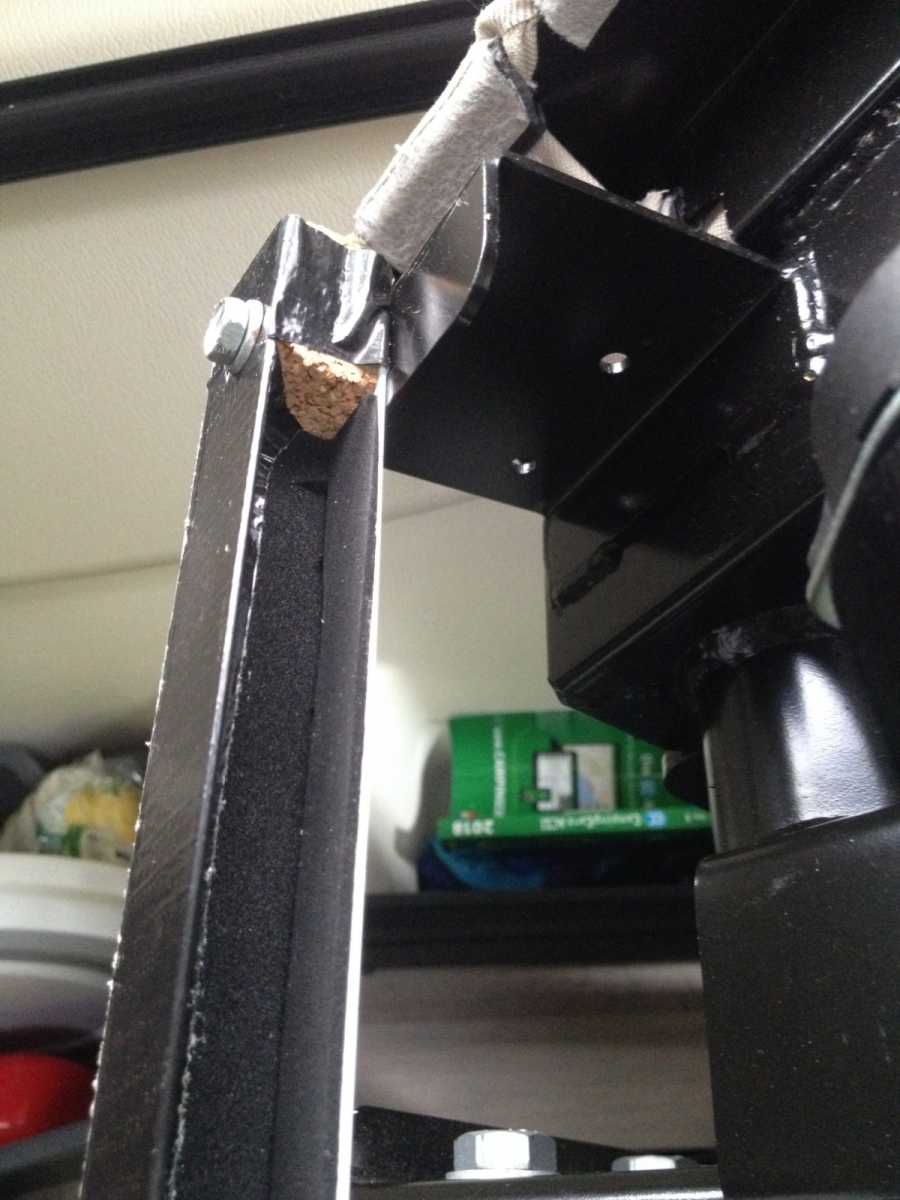

In die unteren Befestigungslöcher vom Bett wurde eine U-Schiene geschraubt (Innenmass 20mm, also Platz für etwas Moosgummi zur Polsterung, damit die Platte nicht verkratzt wird).

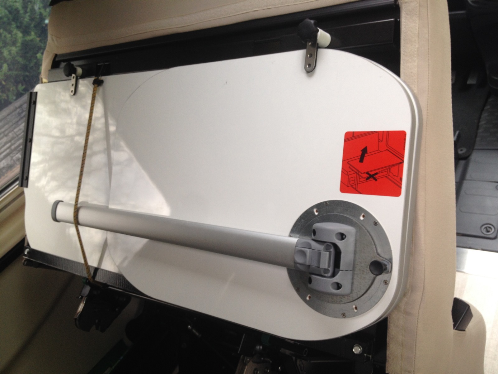

In die oberen Löcher kommen Knebelschrauben mit einem Schwenkriegel. Der Gummispanner ist nur dazu da, um das Klappern des Tischbeins zu verhindern.
Damit ist der Tisch platzsparend verstaut und ohne großen Aufwand ein- und auszubauen. Geht definitiv schneller als in der ursprünglichen Halterung, und man muss nichts umräumen, nur einfach die Sitzbank vorklappen.

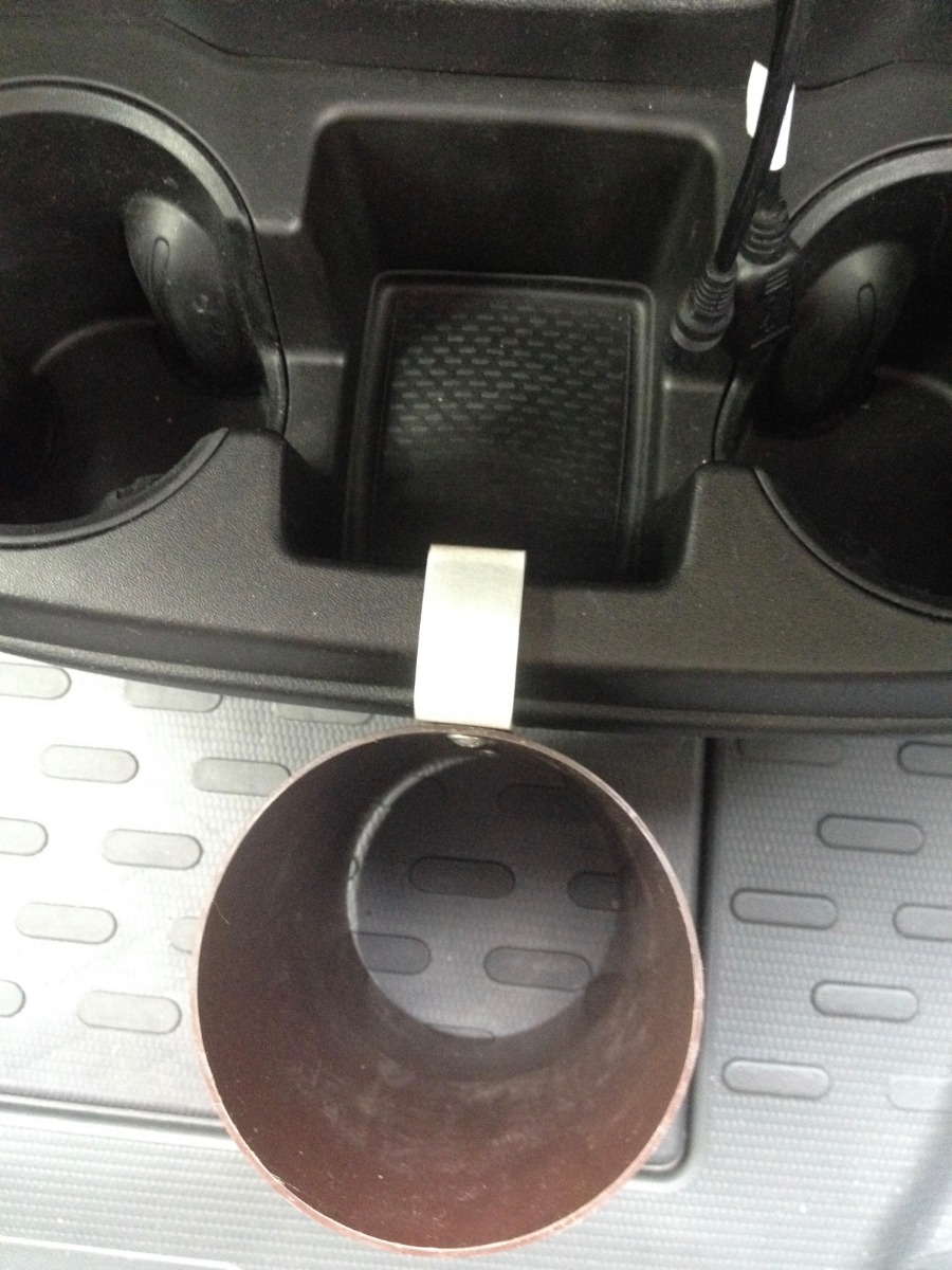

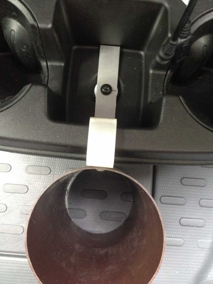

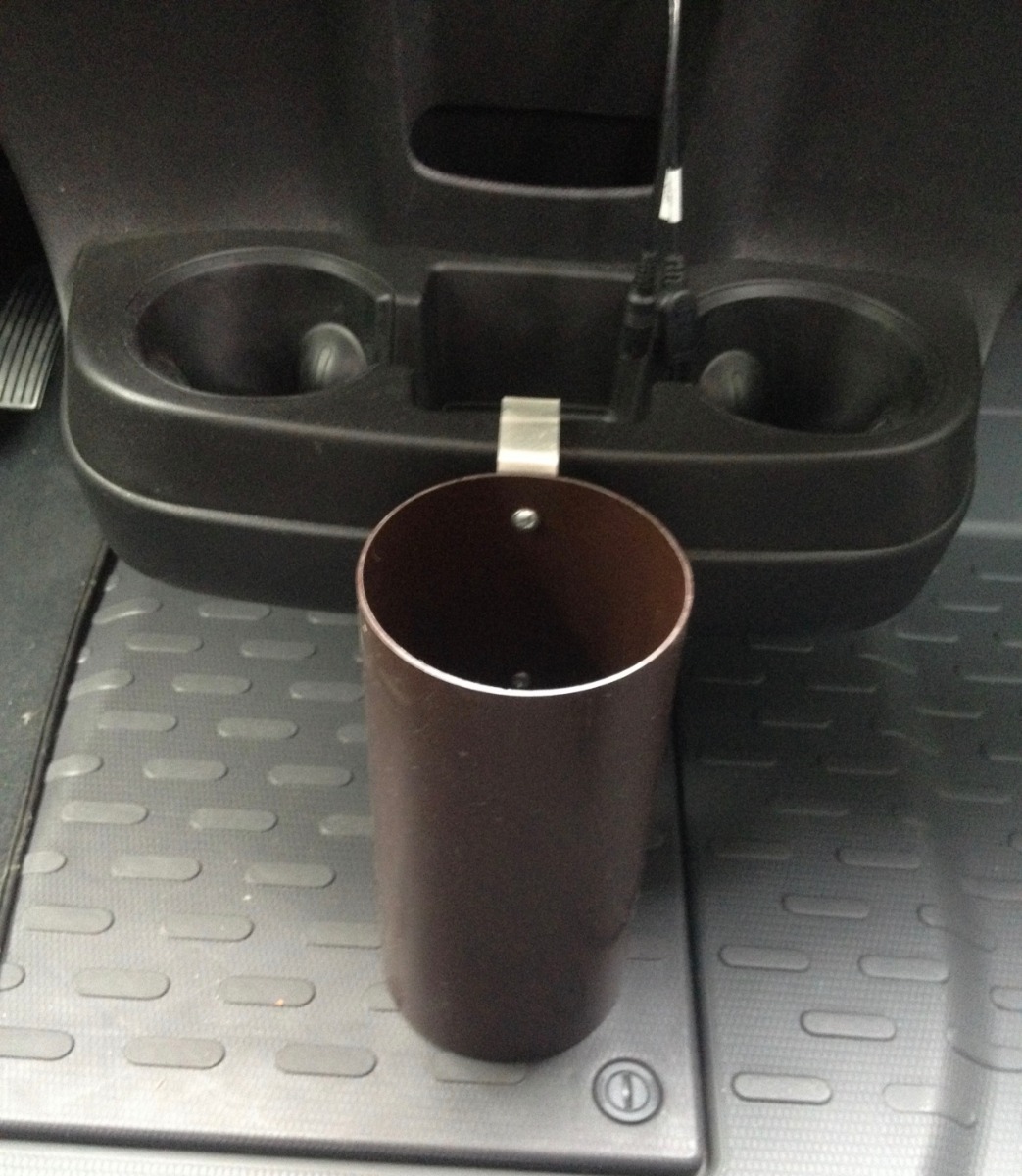

Und noch eine praktische Kleinigkeit. Da große Flaschen nicht in die Standard- Cupholder passen, wurde schnell aus einem alten Stück Lüftungsrohr und Flach-Aluminium eine Halterung gebaut, die auch 1,5 Liter Flaschen fasst. Befestigung mit der Schraube, die in dem mittleren, viereckigen Fach unter der Gummimatte ist. Hat optisch noch Potenzial nach oben, aber funzt :silly:

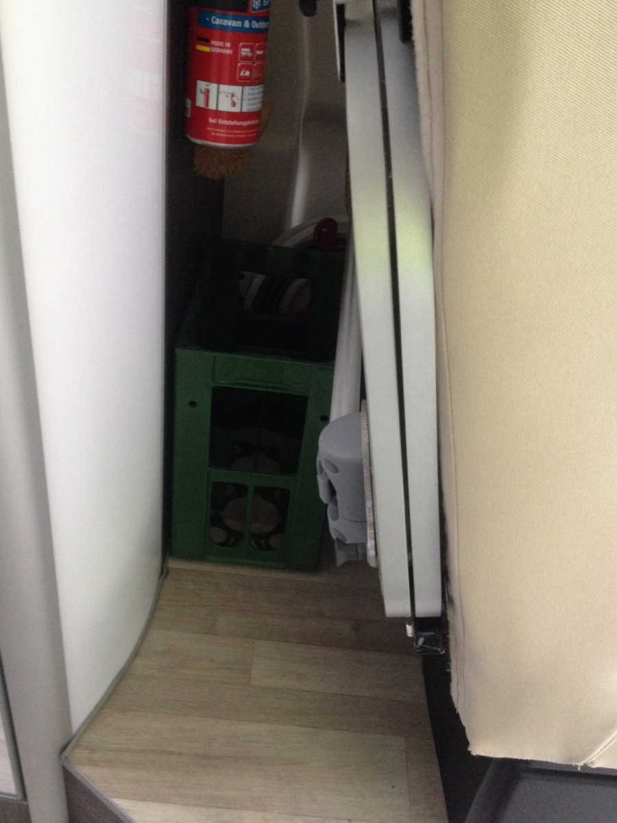

Hallo Mike,
ist das bei dir auf dem letzten Foto vom Boden der "Bettstelle" ein mit Umleimer eingefasstes Bodenbrett?
Bei uns sind das 2 ungleichmäßig zugesägte Bretter
Da hätte sich die optisch Verarbeitung mal zum Besseren gewendet.

Columbus 641 Bj. 2015
von t5Micha
Das ist in der Tat ein Brett mit einem Keder drumrum, das ziemlich exakt eingepasst ist.
An dieser Stelle habe ich nichts auszusetzen...
