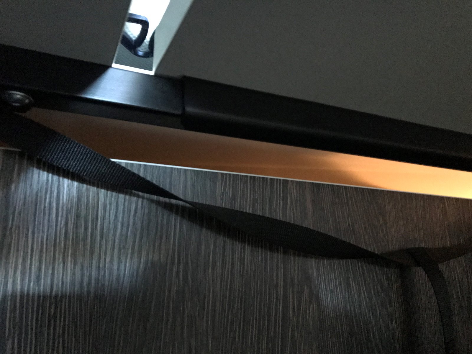

Moin Zusammen,
beim wechseln der Gasflasche heute habe ich mal versucht Bilder vom Einlegestück zu machen.
Das Einlegestück selbst hat eine Art V-Förmige Öffnung um sie in die Querstange im Bett einzufädeln.
Das Einlegestück ist korrekt installiert wenn alles bündig und eben schließt.
Siehe Bild Nr. 1
Auf Bild 2 und 3 habe ich versucht die Einrastposition des Einlegestückes in das Metalrohr zu fotografieren.
Hoffe es hilft euch weiter.

Danke für die Fotos vom 641er Modell!
So sollte das bei meinem 640E auch aussehen. Leider hat Westfalia das anders "gelöst", und das Einlegestück ist gegen vertikales Abheben nicht gesichert.
Ich habe inzwischen einen Metallschieber (Türriegel aus dem Baumarkt) auf der Unterseite des Einlegestücks montiert. Damit passt es.
LG Felix
