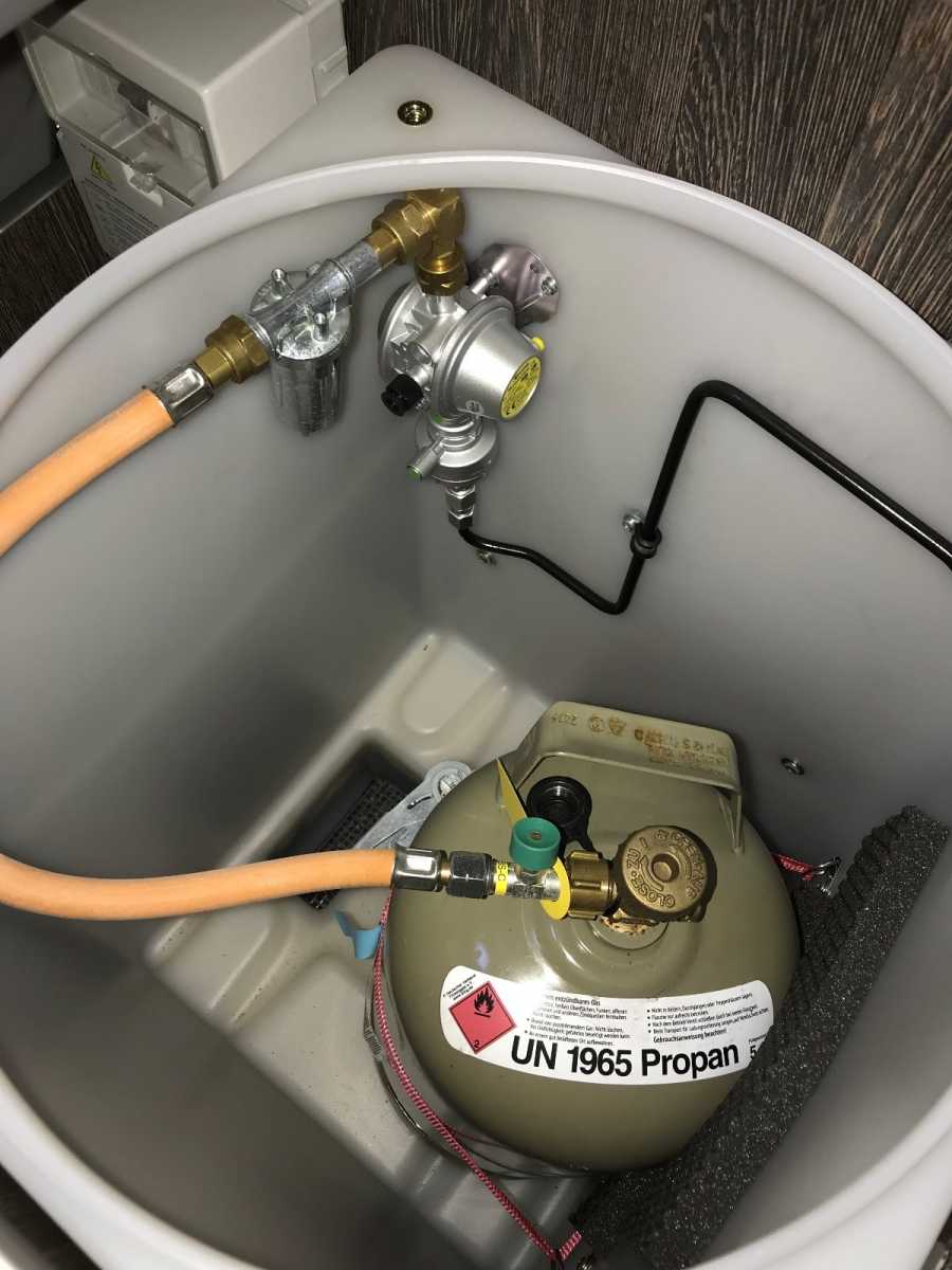

wir haben am Tag der Abholung unseres 641E spontan eine Truma Mono Control vom Händler verbauen lassen.
Das Ganze hat kaum 15 min gedauert. Es wurde alles entsprechend eingetragen für die spätere Gasprüfung.

ich habe heute die Gasflasche am Columbus gewechselt und die Chance genutzt und ein paar Bilder für die Interessierten gemacht.
Der Umbau (vor allem wenn man das Betteinlegestück nutzt) ist ja mega nervig. Von daher Respekt wer das bei jedem Fahrtantritt macht um die Gasflasche direkt am Ventil abzudrehen.
Auf dem Bild zu erkennen die Truma Mono Control mit Crashsensor. Das Ding hat bei ersten mal sogar ausgelöst weil ich das hochgeklappte Bett mit zu viel Schwung hab fallen lassen. Er sollte also funktionieren.
Eine 11kg Flasche sollte eigentlich auch passen, probiert habe ich das noch nicht.
Nach einem Jahr mit 6-8 Wochen Nutzung war meine Gasflasche noch halb voll.
Mathias
Westfalia Columbus 641E
