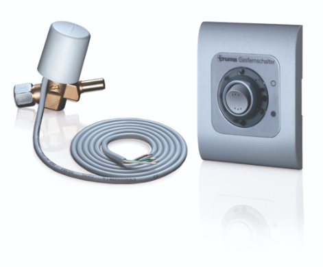

Für den rein "stationären Betrieb" ist angeblich auch ein Gasfernschalter zB. von Truma zulässig.
Zitat:
Nutzung der Gasanlage im stationären Betrieb:
Wenn Sie Ihre Gasanlage im Fahrzeug nur im Stand betreiben, genügt ein Ein- oder Zweiflaschenregler ohne Crashsensor. Die Gasflasche muss also nicht zugedreht werden.
Für diese Nutzung kommt der Gasfernschalter zum Einsatz. Es ist ein hilfreiches Tool, um die Gasanlage komfortabel und schnell abzusperren, z.B. beim Verlassen des Fahrzeuges für einen längeren Zeitraum.
Zitatende.
Quelle: serviceblog.truma.com/de/2014/02/14/duer...-angeschlossen-sein/
Anstatt des Schalters könnte man vielleicht auch ein Relais verwenden, das bei eingeschalteter Zündung die Stromzufur zum Magnetventil unterbricht. Die Wasserpumpe könnte man so auch gleich mit abschalten...
Datenblatt: www.truma.com/web/downloadcenter/files/t...ion-operating-de.pdf
