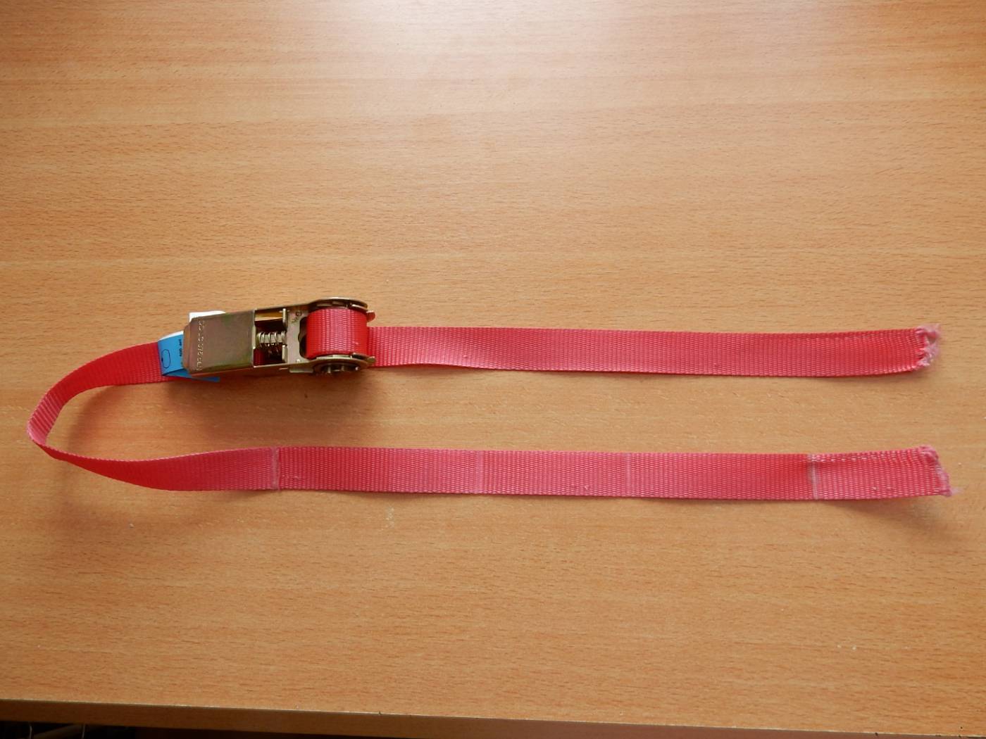

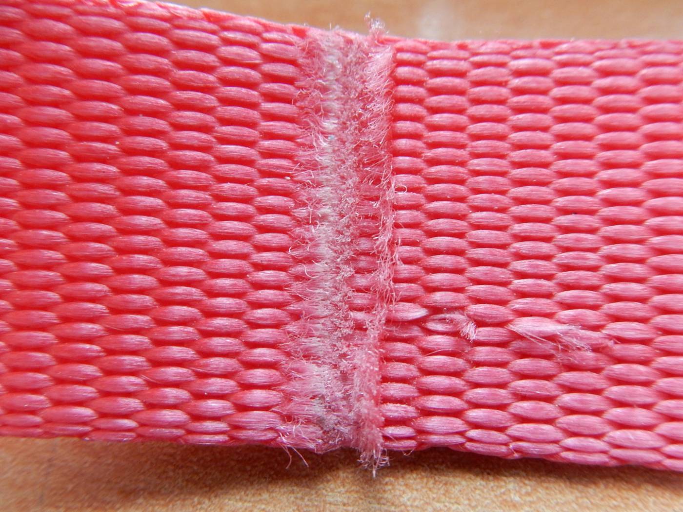

Bei der Demontage des Frischwassersensors wurde von mir zufällig festgestellt, dass der Befestigungsgurt des Wärmetauschers über dem Frischwassertank gerissen war. Weitere Untersuchungen haben ergeben, dass der Gurt durch ein Befestigungsblech verläuft, an welchem die Blechgrate nicht sauber entfernt wurden und somit der Gurt mit der Zeit zerschnitten wurde. Hat jemand das gleiche Problem? Vielleicht mal nachschauen an Euren Fahrzeugen.
