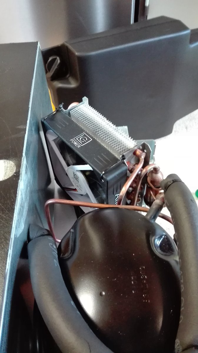

siehe Anhang.
In dem Zusammenhang hatte ich damals gleich einen externen EIN/AUS Schalter eingebaut.
Der Kippschalter mit integrierter 12V LED ist in der Seitenwand der oberen Küchenschublade eingebaut.
Das Thermostat steht nun ständig auf Stufe 1-2.
Gruss, Stephan
