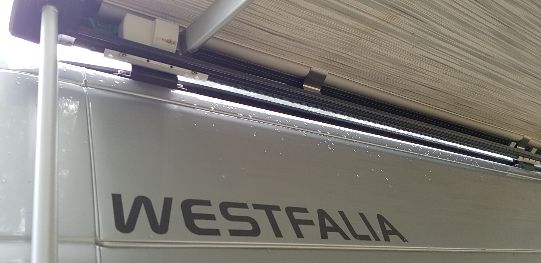

Einer davon ist die Lücke zwischen der Thule Markise und dem Dach. Wenn es wirklich stark regnet, kommen hier immer einige Tropfen durch.
Mein Händler hat gesagt beim "normalen" Columbus würde man hier einen Gummistreifen einkleben, dies sei aber wegen des Aufstelldaches nicht möglich.
Hat jemand von euch dieses Problem (Bild im Anhang) schon lösen können?

ist beim Club Joker genau so gewesen. Ab 2019 hat man ab Werk Dichtband verlegt. Ich habe mir Fugendichtband fürs Fenster besorgt und es funktioniert gut. Das gibt es in verschiedenen Stärken. Bin zufrieden damit. Auch bei starken Regen hält es dicht. Bei der Verlegung musst Du schnell sein, vor allem bei diesen Temperaturen. Das Dichtband hat auf einer Seite einen Klebestreifen. Die Schutzfolien nicht abmachen, sonst bekommst Du den Streifen nicht in den Spalt.Das Dichtband geht sehr schnell auf und klemmt sich so zwischen Wand und Markise. Musst halt gelegentlich freikehren. Da ich nicht weiß, ob ich den Lieferanten und die super nette Beratung nennen darf im Forum, schicke ich ein PM.

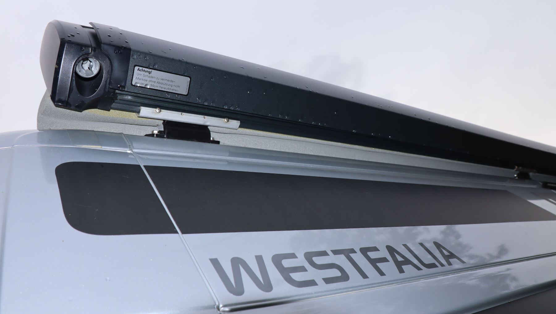

Ja tatsächlich habe ich das Band nun eingeklebt. Ich platziere unten mal zwei Bilder.
Folgendes Dichtband habe ich verklebt (auf die Markise, nicht aufs Fahrzeug):
www.fugendichtband24.de/HSF-Fugenband-60...-diverse-Breiten.htm
Wie du auf den Bilder siehst, ist dieses sehr stark aufgequollen und hat sich deshalb ein wenig gewölbt. Falls ich es mal ersetzen muss nehme ich eher nicht mehr 18-34mm.
Den Härtetest habe ich noch nicht durch. Auf den letzten Trips hat es nie richtig geschüttet. Grundsätzlich bin ich aber zufrieden.
(Jetzt sehe ich zwar gerade auf dem Bild, dass sich das Band etwas gelöst hat...)
