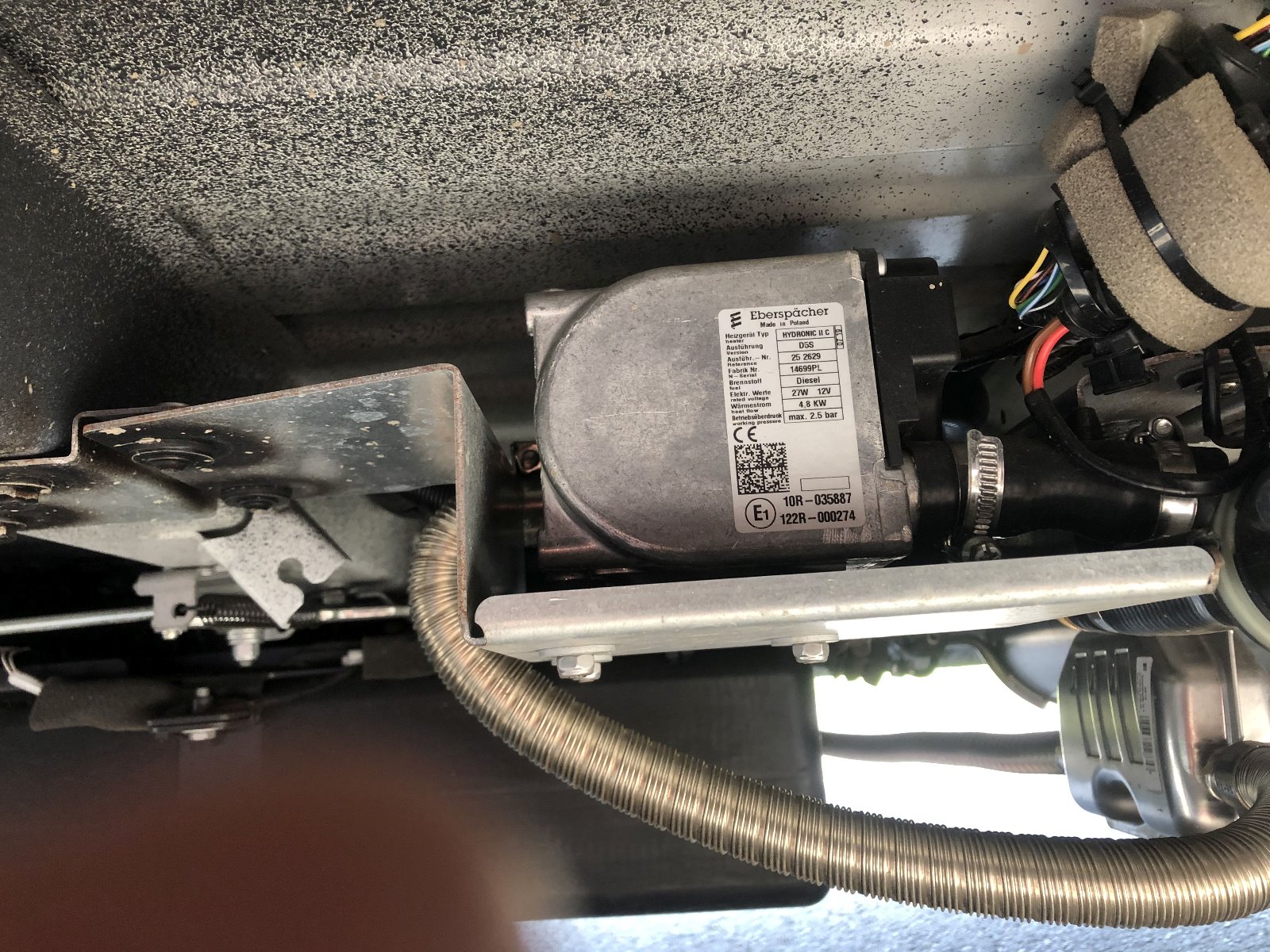

Hallo Zusammen,
ich habe den Heckbereich meines 540er etwas umgebaut. In dem Zusammenhang habe ich den Heizungsradiator, der hinten links montiert ist, versetzen müssen. Dabei musste ca. 1L von der Heizungsflüssigkeit abgelassen werden. Anschließend habe ich das gesamte System über den Ausgleichsbehälter wieder bis auf "Max" aufgefüllt. Danach funktionierte die Hydronic II C, welche bei mir verbaut ist, nicht mehr. Ich habe dann den mehrfach geknickten und mit einem Kabelbinder "verplombten" transparenten Kunststoffschlauch am Ausgleichsbehälter auseinandergefaltet und am nächsten Tag nochmal versucht die Standheizung zu starten. Sie hat dann wieder funktioniert--zum Glück!! Keine Ahnung, ob sich im System Luft befunden hat, die dann sukzessive entweichen konnte?!
Meine Frage in die Runde: weiß jemand wozu dieser Schlauch dient (im Dateianhang, Pos 1)? Vom Ausgleichsbehälter führt ein weiterer Schlauch (Pos 2) irgendwohin nach unten. Ich habe schon mal überlegt, ob man bei geschlossenem Deckel des Ausgleichsbehälters über den transparenten Kunststoffschlauch ggf. zum Entlüften einen Unterdruck im Heizungswassersystem erzeugen kann, um damit "Restluft" aus dem System zu ziehen?!
Wilfried
Wilfried

Ein Anschluss wird als Überlauf dienen, und ins Freie führen, der andere dürfte von Austritt der Pumpe kommen, um einen ständigen Austausch der Flüssigkeit im Ausgleichsbehälter zu garantieren.
Mit Unterdruck erreicht man nichts. Da würden sich Gasblasen nur noch vergrößern. Damit die Umwälzpumpe die Gasblasen mitreißen kann, sollten sie aber möglichst klein sein...
LG Felix

Hallo Felix,
danke für Deine Antwort. Ich vestehe allerdings nicht, was du damit meinst: "...der andere dürfte von Austritt der Pumpe kommen, um einen ständigen Austausch der Flüssigkeit im Ausgleichsbehälter zu garantieren."
Dieser Schlauch (auf meinem Foto Pos.1) war mehrfach genickt und durch einen Kabelbinder zusammengebunden, als quasi "hermetisch verriegelt". Ich denke er wird irgendeine Wartungs-/ Inbetriebnahmefunktion haben.
Gruß von Wilfried
Gruß von Wilfried

Wenn Schlauch Nr. (1) nirgend angeschlosen ist, dann könnte es auch eine Entlüftung sein. Möglicherweise hat man ihn geknickt, damit nichts austreten kann. Der zweite Anschluss ist mit ziemlicher Sicherheit ein Überlauf. Auch über den Überlauf könnte sich der das System Luft holen wenn es abkühlt. Aus der Ferne ist das schwierig festzustellen...
LG Felix
