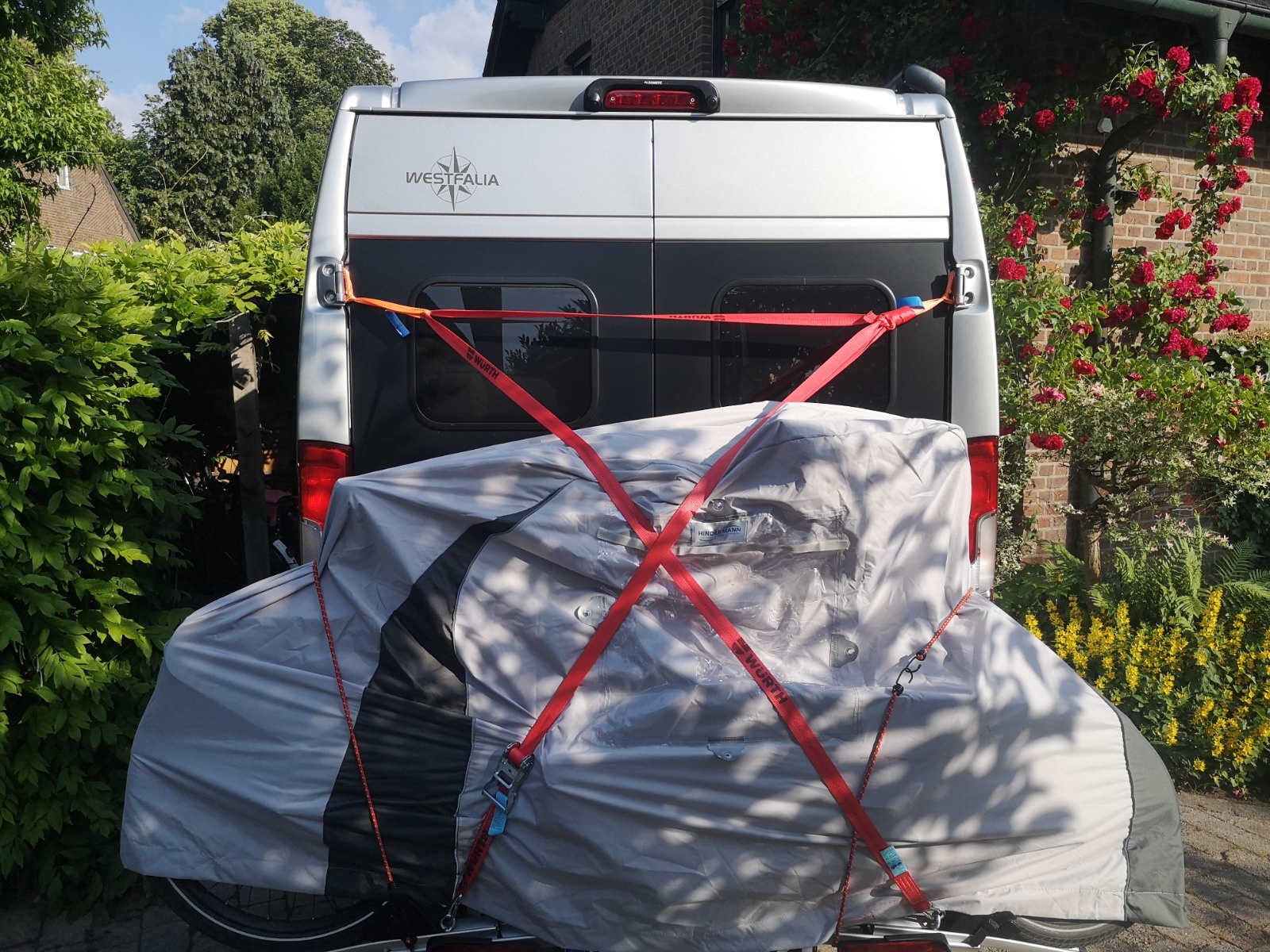

Guten Abend wir hatten das Problem dass 1 unser Fahrräder 2.25m lang ist. Und wir gerne unsere Hecktüren öffnen wollten bei aufgeladenen Fahrräder. Hier die Lösung
von Eddi1
Sieht ja gefährlich aus. Noch nie wo hängengeblieben ?
- Eddi1
- columbus 641
- Beiträge: 28
- Dank erhalten: 36
Nein das Fahrrad hat 2 , 25 das Wohnmobil ist 2. 15 m breit und die Spiegel sind 2. 36 m
auseinander also genug Platz
Last Edit:24 Juni 2020 22:34
von Eddi1
Letzte Änderung: 24 Juni 2020 22:34 von Eddi1.
