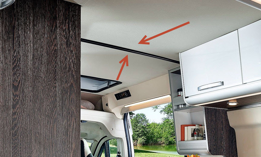

Wir sind seit Mai 2020 stolze Columbus Besitzer und haben schon die ersten Ausflüge hinter uns und Testen die ganze Einrichtung auf Herz und Nieren.
Nun habe ich eine Frage zu der Schiene (s. Foto)
Wofür ist die gedacht und kann man die bei Stillstand (z.B. auf einem SP) auch für etwas anderes nutzen? Um etwas aufzuhängen o.ä.

In meinem Columbus 601 D befinden sich im Dachhimmel 2 solcher Schienen.
1 x in der Mitte des Fahrzeugs, wie auf Deinem Foto und 1 x hinten in Höhe der Vorderkante des Querbetts. Die vordere Schiene nutzen wir nicht. In die Schiene am Bett ist eine Flachöse eingeschoben, in die der Verzurr-Remen für die hochgestellte hintere Betthälfte (damit die nicht umkippen kann, eingeklinkt wird.
Es dürfte also solche einschiebbaren Flachösen geben, die man für irgendwas benutzen kann. Ich habe nur noch nicht herausgefunden, was man mitten im Innenraum am Dachhimmel befestigen sollte.

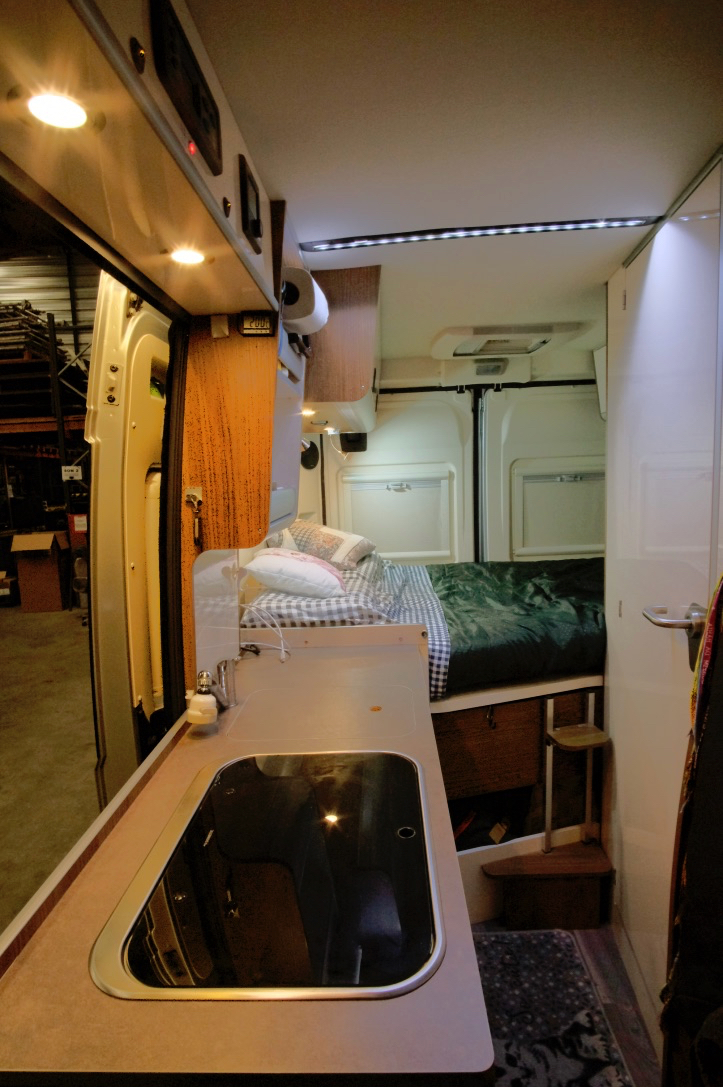

Hallo !
In unserem Amundsen 540 haben wir einen LED-Streifen in diese Schiene integriert. Es beleuchtet den Hauptteil des Wohnraums. Besonders der sehr schlecht beleuchtete Boden!

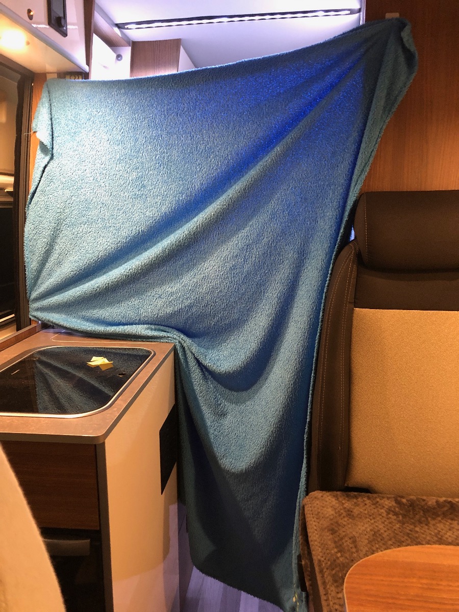

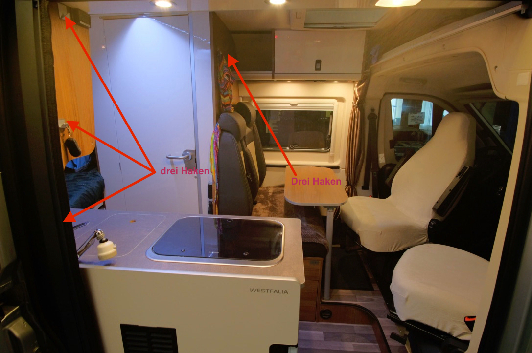

Hallo Till
Die Schiene ist zu weit hinten am Fahrzeug. Der Trennvorhang passt besser zum Schrank und zur Rückseite der Bank.
Wir haben mehrere Haken am Schrank und einen an der Bankwand angebracht.
die das Volumen des Badezimmers aus der Dusche heraus vergrößert.
Es reicht aus, Ringe mit einer Zange zu nehmen, um den Vorhang oder die Stoffe oder das Handtuch zu klemmen ...

Hallo Jaques,
​​​​​​die Idee mit der LED Leiste in der Schiene ist super!
Woher hast Du den den Strom genommen? Ich kann gar kein Kabel erkennen?

Hallo Jaques,
Mich würde es auch interessieren, welche und wie die LED Leiste angebracht ist.

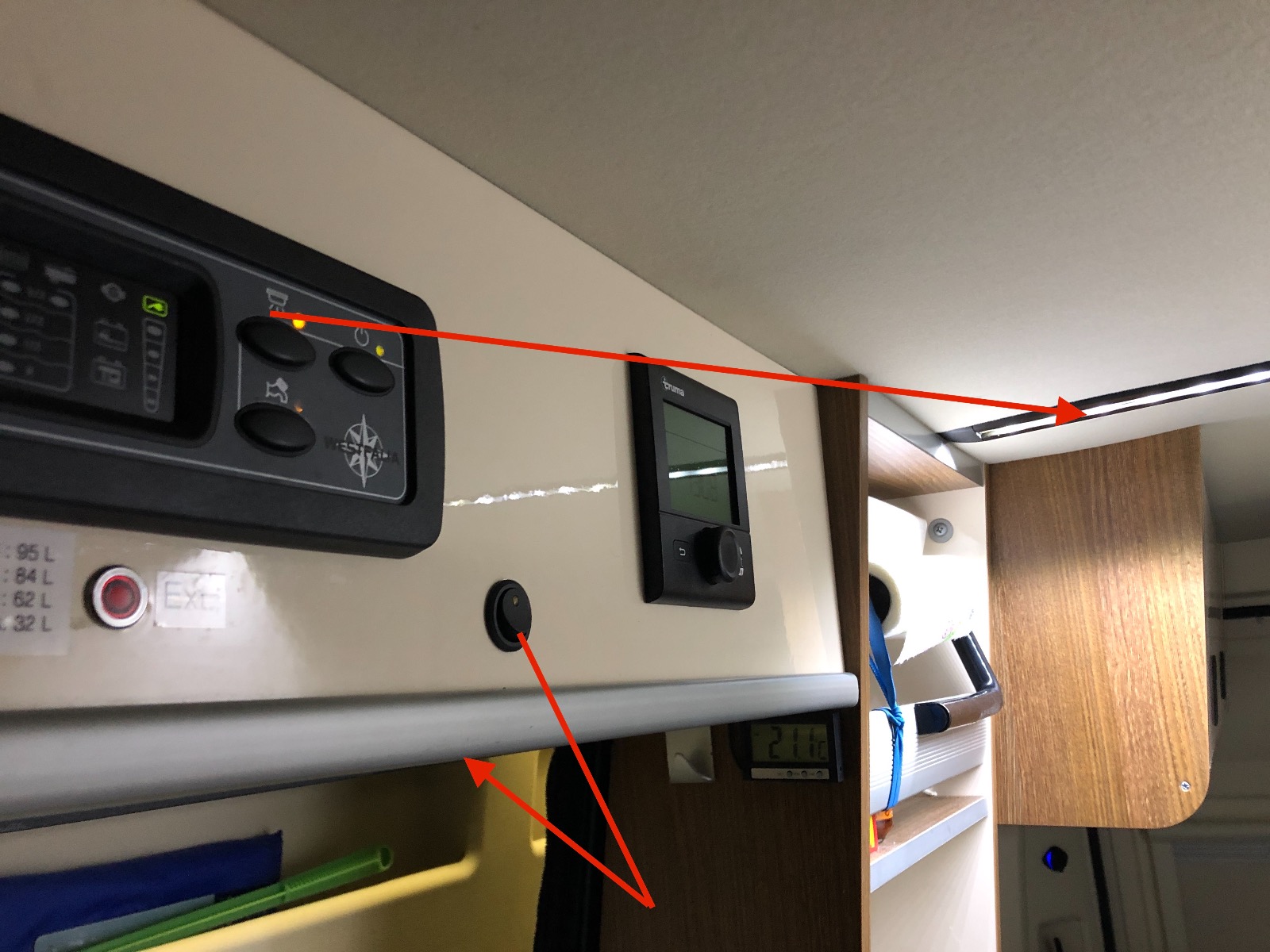

Hallo
Sie müssen alle 5 oder 10 cm einen zerbrechlichen LED-Streifen verwenden. Die Schiene ist 70 cm lang, also ein Vielfaches von 5 cm oder 10 cm. Es wird mit Silikonkleber als IP65 wasserdichtes Klebeband verklebt.
Es ist mit dem Taster verbunden, mit dem die beiden vorhandenen Spots beleuchtet werden. (Ich habe zwei andere Schalter für diese beiden Stellen gesetzt).
Das Kabel verläuft durch die Decke unter dem Isolierschaum und verbindet sich dann mit der Schalttafel.

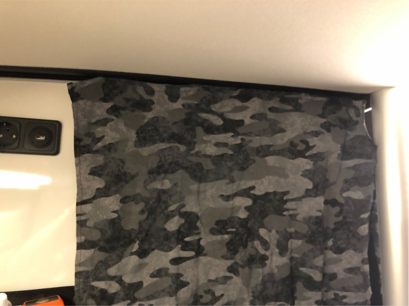

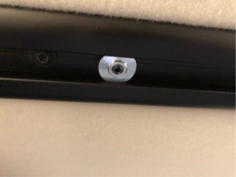

Hi zusammen,
Da die Enden der Schiene geschlossen sind, denke ich an entsprechende Haken, die klemmbar sind, nach. Jedoch habe ich solche nicht gefunden. Da ich noch kein 3D Drucker habe, müssen die eventuell passenden Kunststoffhaken noch warten.
Bis dahin habe ich jedoch eine andere Lösung gefunden. Ich habe die Schiene "magnetisierbar" mit Rändelmuttern und jeweils einer Madenschraube (alles aus dem Baumarkt) gemacht, die fest in der Schiene verklemmt werden. Seit einigen tauschend Kilometer haben diese sich auch nicht gelöst. In den Vorhang sind - an den entsprechende Stellen - Magnete eingenäht. So wird bei Bedarf der Vorhang innerhalb von zwei Sekunden montiert bzw. demontiert. Preislich auch sehr günstig (im Gegensatz zu einem 3D Drucker ).
