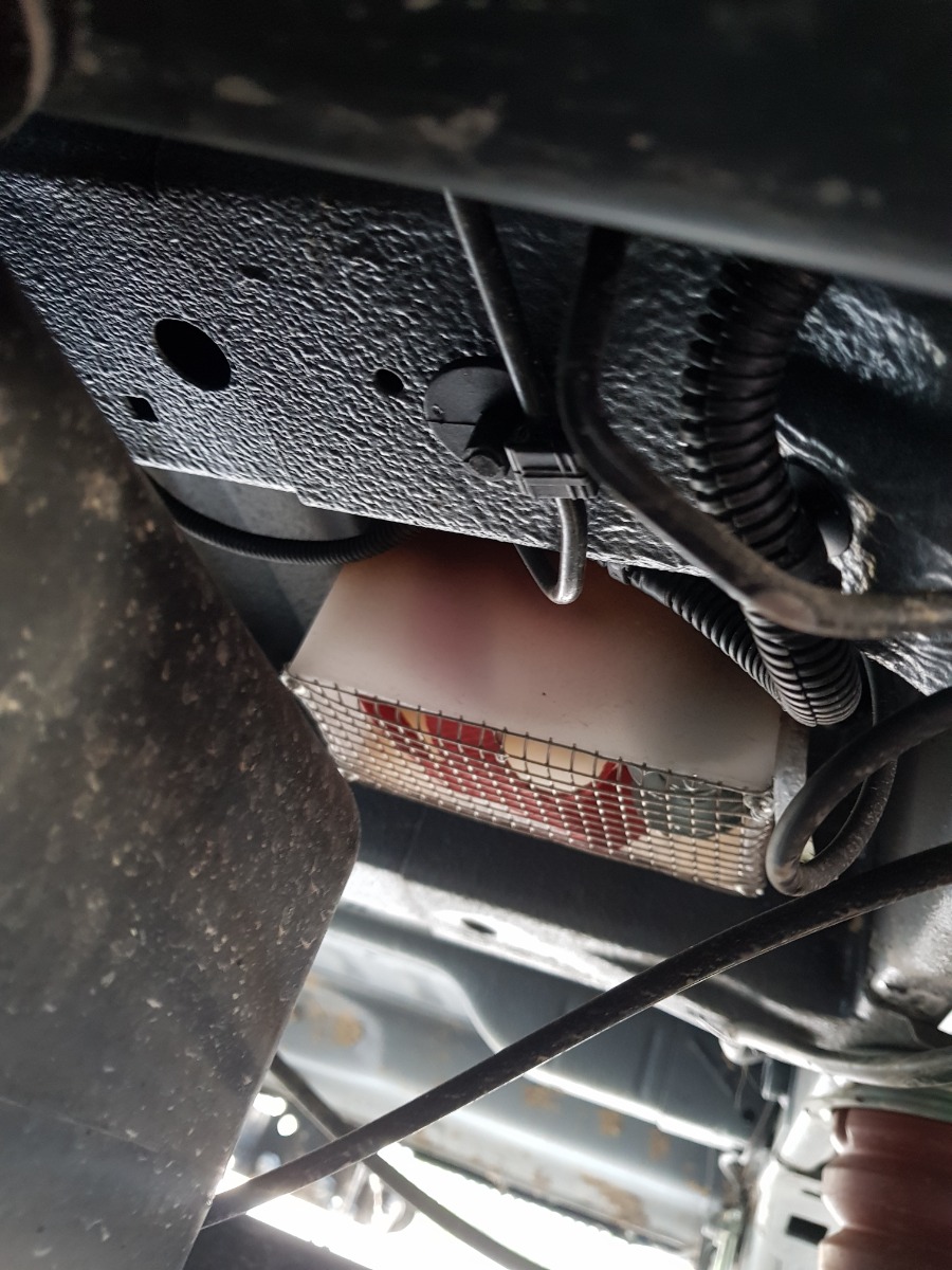

1. Wenn ich den den Frischwassertank auffülle und den Wasserhahn benutze (Küche) beginnt es nach einiger Zeit an der Unterseite des Fahrzeuges zu tropfen. Ich hab mich mal darunter gelegt und ein Foto von der stelle gemacht wo es getropft hat (Wasserpumpe habe ich nun mal ausgeschaltet, scheint aber weiterhin zu tropfen).

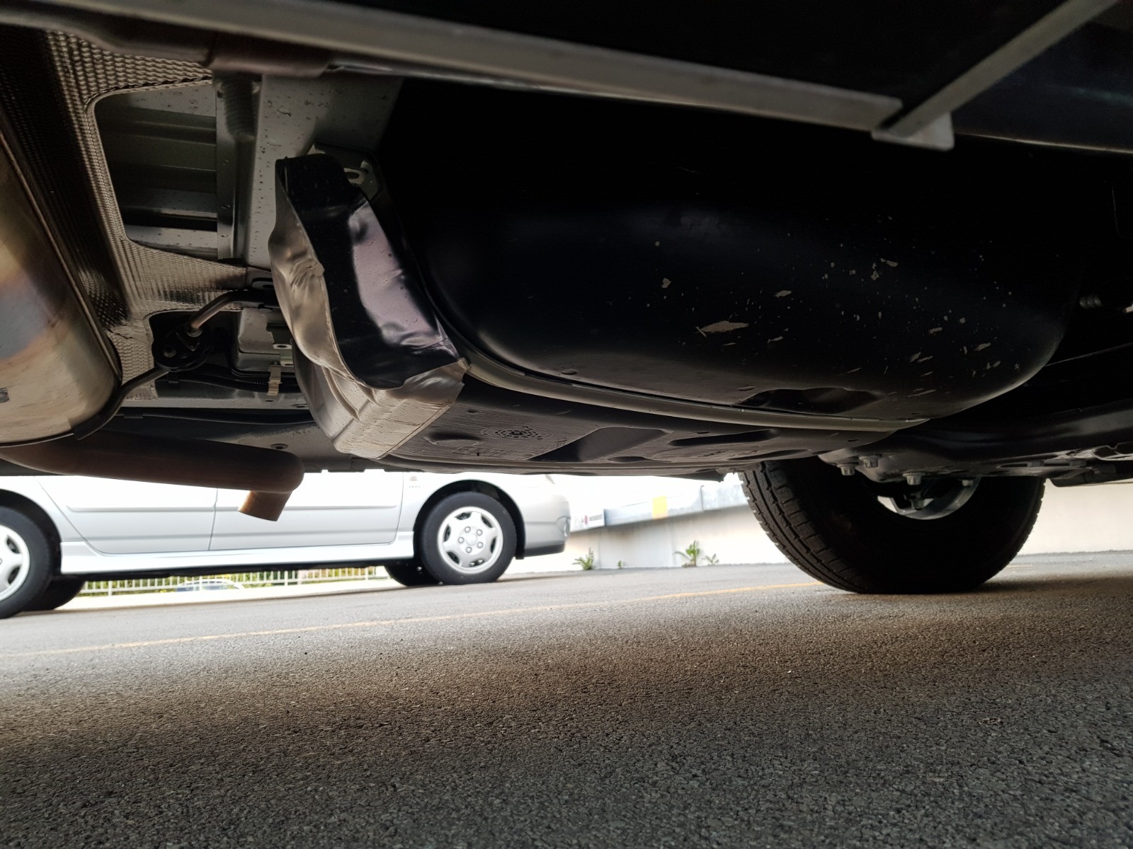

2. Als ich gerade mal so unter dem Fahrzeug gelegen bin, ist mir noch aufgefallen, dass beim Tank? eine Art Schutzblech lose zu sein scheint. Kann ich das bspw. mit Panzertape ankleben =)? (Siehe auch Foto)

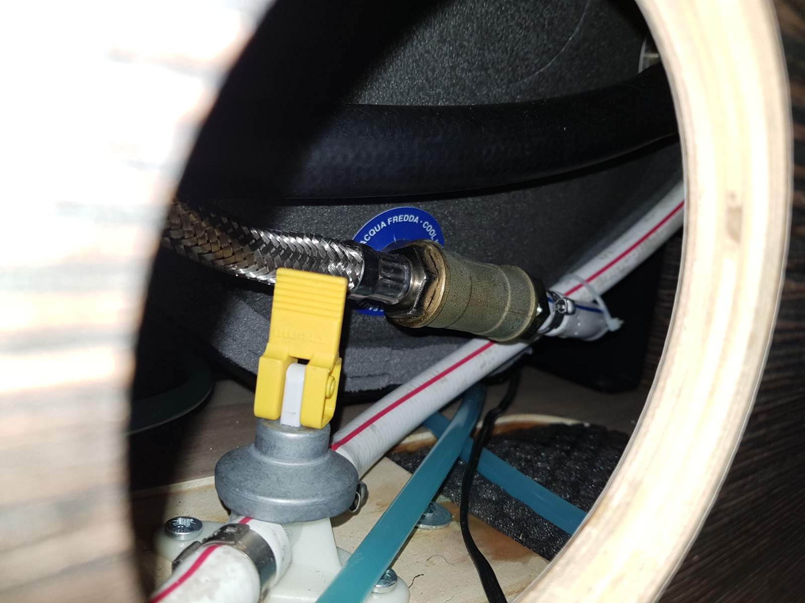

Habe endlich die Ablassventile gefunden. Beim Columbus 540D sind die unter der hinteren Sitzbank. Da muss man dann noch den schwarzen Deckel entfernen und gelangt zu den Ablassventile. Die waren alle richtig geschlossen.

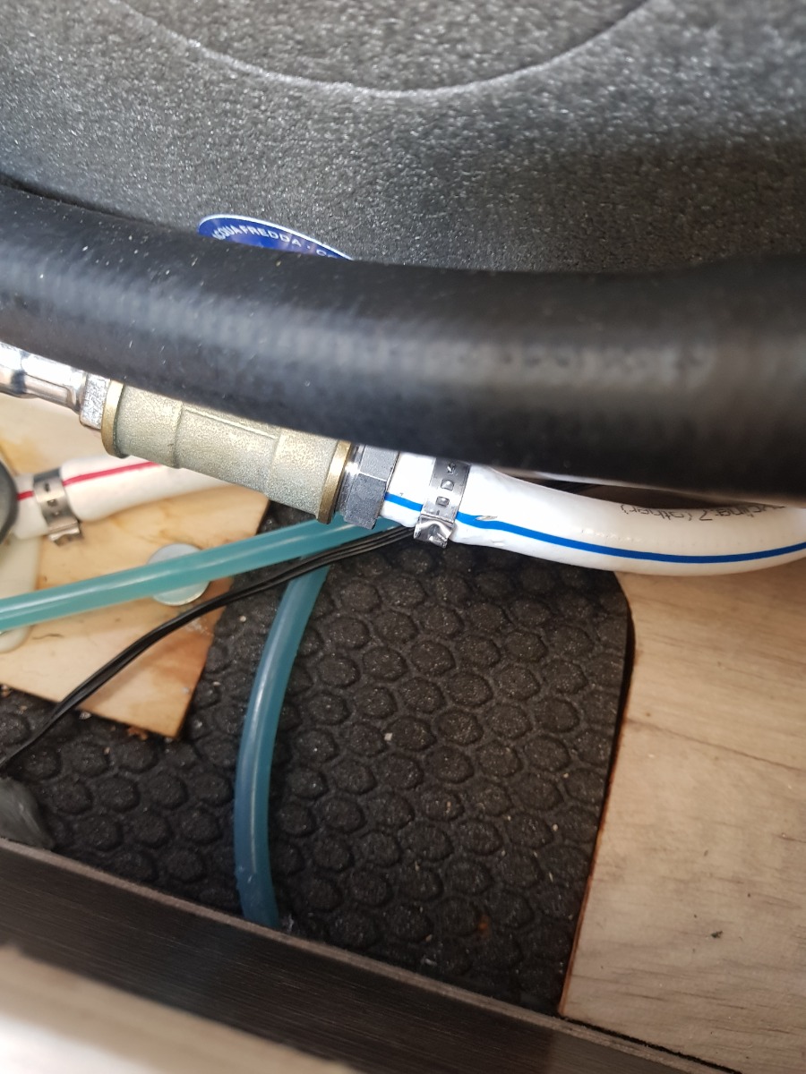

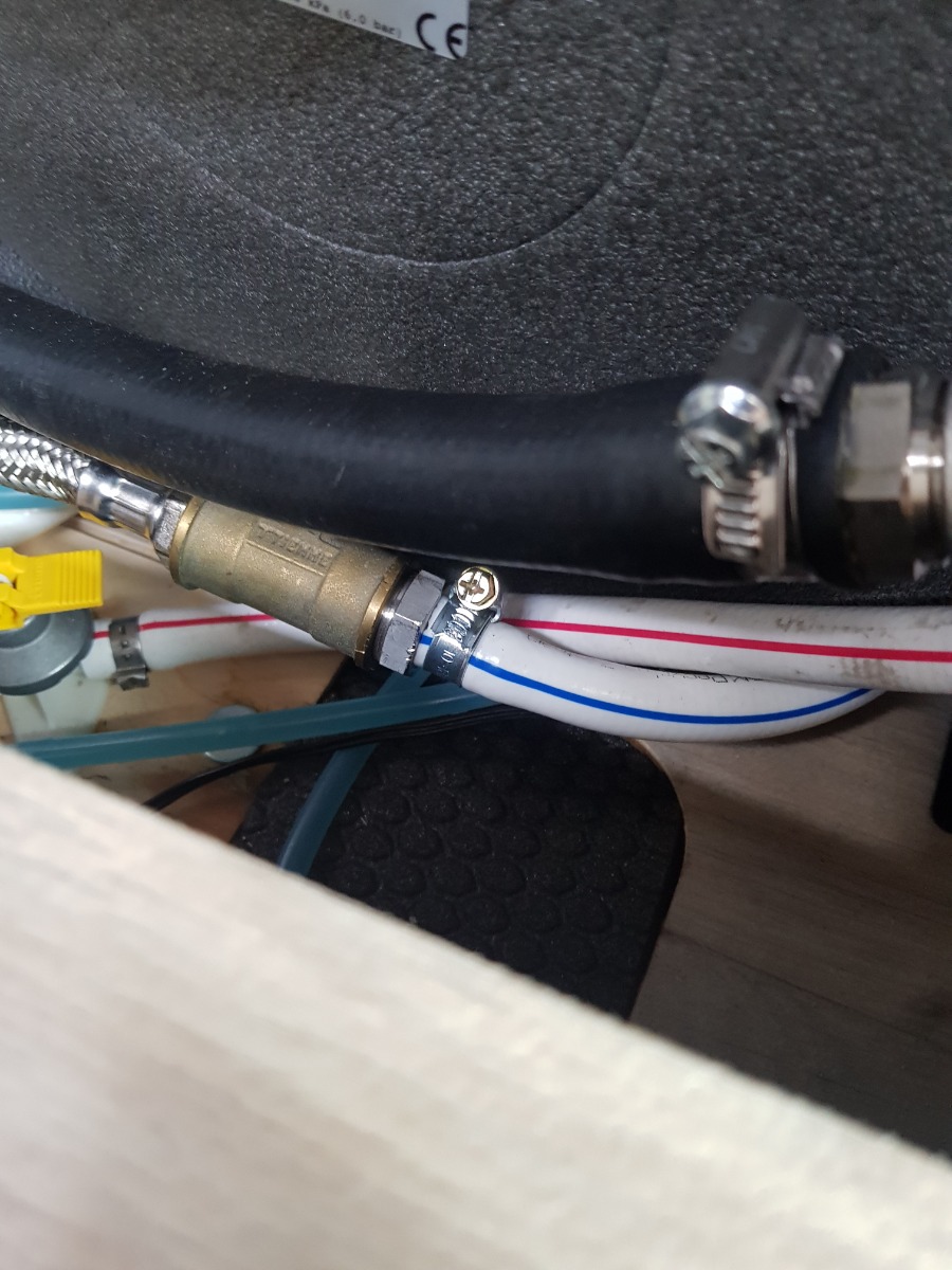

Doch anders als beim 601D ist wohl auch dort der Boiler verbaut, und siehe da. Es tropft am Anschluss. Unten hat es eine Art Schaumstoff, der ist richtig mit Wasser vollgesogen und das Holz darum feucht. Die beiden Ventile habe ich geöffnet und alles Wasser abgelassen. Nun tropft es wenigstens mal nicht mehr aus dem Schlauch. Ich werde nun morgen mal schauen wo genau das Problem liegt, evtl ist der Verschluss am Schlauch zu wenig angezogen.
Unten noch ein Foto, man sieht leider nicht so gut wo es tropft.

Hallo Marc,
Zu deinem 3. Foto: es handelt sich um ein Wärmeleitbleich, welches den Tank für der Hitze des Auspuffs schützen soll. Der gewölbte Teil davon hat sich bei mir durch Vibrationen verabschiedet, soll heißen: das Ding hing nur noch an dem letzten Rest der Blechverbindung. Ich habe das total zufällig gemerkt. Bin dann zu FIAT gegangen. Dort hat man das gesamte Wärmeleitblech anstandslos getauscht.

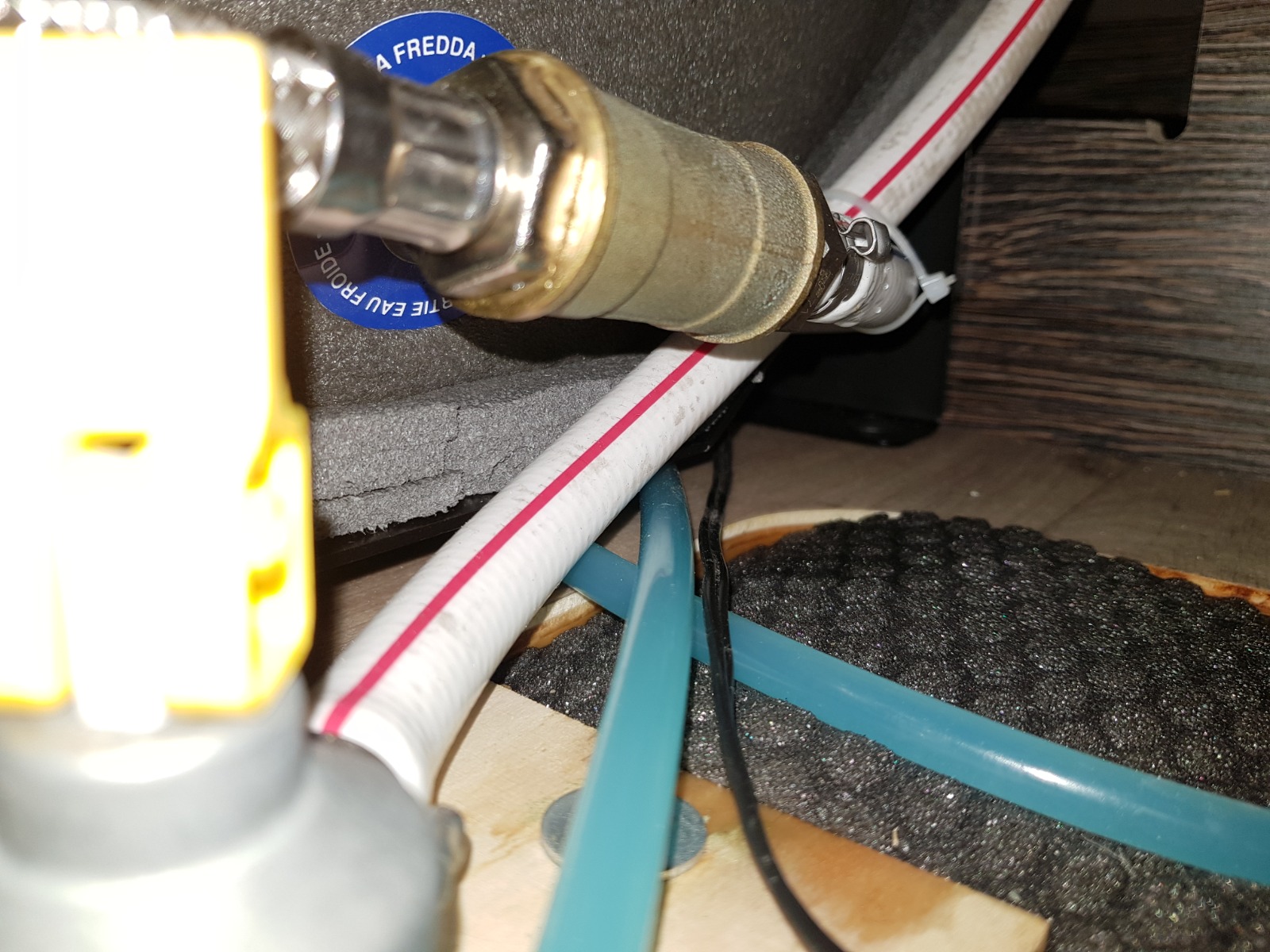

Der Kaltwasserschlauch beim Boileranschluss hatte Löcher! Das Wasser schoss da gemütlich mit eine stetigen Strahl raus, wenn man einen Wasserhahn öffnete und sonst tröpfelte es halt einfach vor sich hin.
Ich konnte den vorderen Teil des Schlauches abschneiden.
Nun scheint alles dicht zu sein. Nach ausgiebigen testen tropft jedenfalls nichts mehr.
Naja bei einem neuen Objekt sollte sowas schon nicht passieren... v.a. sieht man relativ gut, dass der Schlauch beschädigt ist.
Bin nun jedenfalls froh, dass er trocken ist und hoffentlich auch bleibt =).
Anbei noch zwei Fotos von vorher und nachher.
