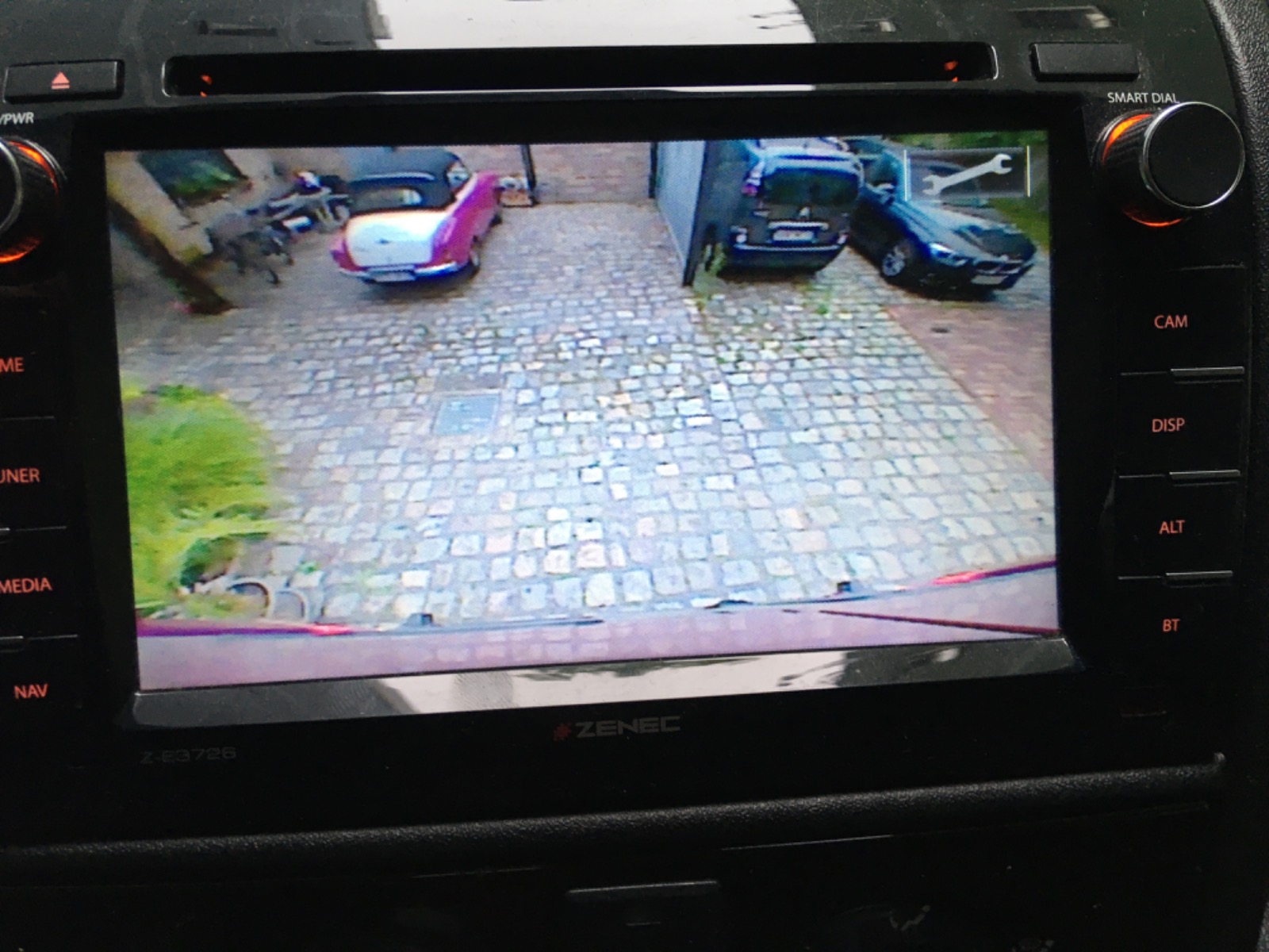

Hi Kersten,
Darstellung Bildauschnitt der RFK siehe Anlage, dann besser sichtbar als mit Worten beschrieben. In meinen Post vorher hatte ich ja auch zur Bildqualität was gesagt. Korrektweise ist natürlich die Bildqualität von der Kamera und dem Monitor abhängig. Das Zenec in meinem Bus gehört nicht zu dem modernsten Modell, daher kann natürlich auf der Wiedergabeebene die Qualität leiden. Für mich völlig in Ordnung, ich habe sowieso meist nicht die erforderliche Brille für die Nahsicht griffbereit.
