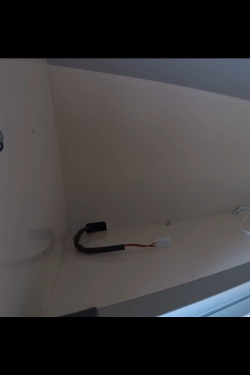

Der Amundsen hat an der Badseite im Oberschrank ein vorbereitetes Kabel für eine Lichtleiste oder ähnliches. dazu habe ich einige Fragen, die vielleich jemand hier beantworten kann
Hat das vorbereitete Kabel im Oberschrank Dauerplus?
Könnte ich dort eine Abzweigung machen (mit 3 Poligen Wagoklemmen) um dann 2 Kabel zu haben für 2 verschiedene Verbraucher (z.B Licht und 12V od. USB Steckdose)?
Ist immer Strom auf dem Kabel wenn der Bordstrom eingeschaltet ist?

ich bin dann mal rausgegangen und hab nachgemessen: Das Kabel hängt an der Sicherung 5 (Beleuchtung) und ist mit 7,5A abgesichert. Strom liegt an, wenn über das Bedienpanel die Versorgung für den Aufbau eingeschaltet wird (also kein Dauerstrom wie am Kühlschrank).
Da die Kabel keinen großen Querschnitt haben, wirst du die Absicherung meiner Meinung nach nicht erhöhen können und da auch keine großen Lasten dranhängen können. Eine 12 Steckdose zum Laden von Mobiltelefonen sollte aber möglich sein. Die 5V USB-Adapter ziehen bei 2 - 2,5A Ladestrom an 12V etwa 1 - 1,25 A maximal. Das ist drin. Mehr würde ich schon auf Grund des geringen Querschnitts nicht dran hängen (Also nicht die sonst üblichen 120W / 10A bei den vorhandenen 12V Steckdosen.
Aber eigentliche ist da hinten rechts doch noch eine 12 V Steckdose (oder gehört die zu einem Zusatzpaket?). Wenn die bei dir nicht vorhanden ist, würde ich mal nachschauen, ob die nicht Vorverkabelt ist. Da ist die Absicherung dann deutlich höher.
