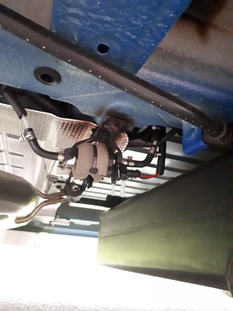

Hallo zusammen, wollte mal Fragen ob bei euch der Stecker mit Dieselleitung usw. der Heizung auch eingach so unterm Auto rumbaumelt. Finde das sehr bedenkenswert wegen Wasser, Salz, Schnee usw. oder fejlt bei mir die Abdeckung?

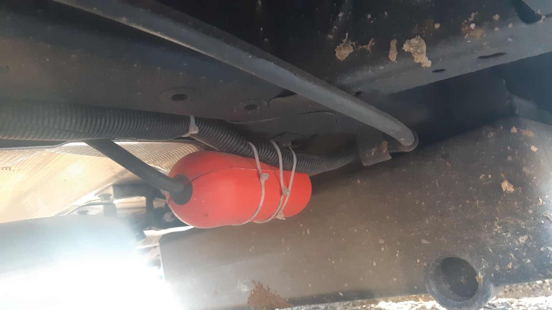

Ja das ist wohl normal. Bei mir kam noch hinzu, dass der Stecker nicht richtig eingerastet war und die Heizung deshalb am Anfang 2 Mal ausgefallen ist. Hat mir aber gar nicht gefallen. Auch die lose baumelnde Pumpe nicht. Habs mit nem Stecker-Schutz für Verlängerungskabel gelöst. Man muss nur darauf achten, dass die Pumpe weiterhin "Bergauf" pumpt, sonst funktioniert sie nicht.

Hey Heiko, ok kannst du mir evtl. mal ein Bild schicken wie es jetzt aussieht. Dann mache ich das vielleicht auch so.
Bild war schon am Beitrag als Anhang
