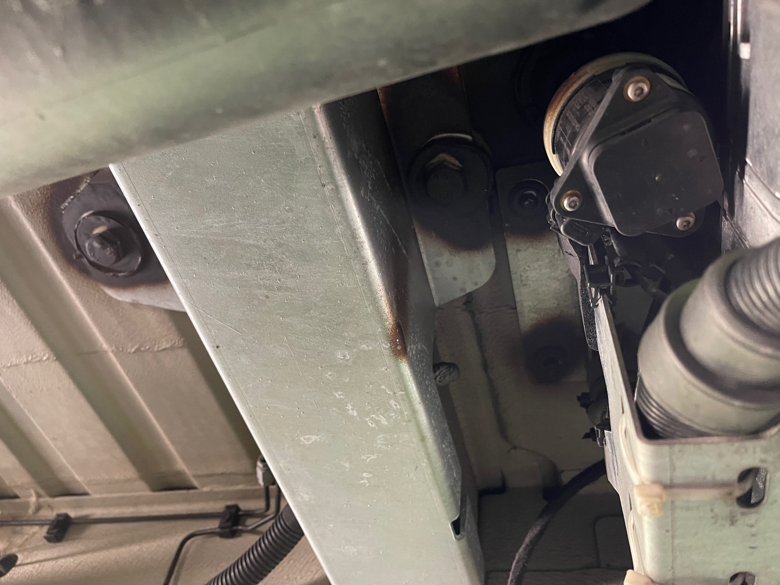

ich habe die Ursache gefunden. Die Umwälzpumpe stand mit einer Rohrschelle am Leiterrahmen des Fahrzeuges an. Ich habe dann die Stelle mit Armaflex entsprechend entkoppelt. Jetzt ist die Geräuschkulisse wieder angenehm ruhig und die Dieselpumpe höre ich ehrlich gesagt null. Wenn ich da an meine Pumpe im California zurückdenke die dauernd getickert hat....

Danke. Hast Du zufällig ein Bild von der fertigen Lösung?
von ychsel

Ja bitte, ein Bild wäre klasse.

Bitte sehr
