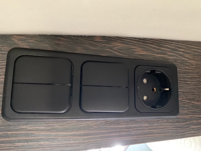

Hallo Kollegen*innen,
welche Schalterserie von welchem Hersteller ist in den aktuellen WC Modellen (Bj 2021) verbaut? Ich möchte ein paar Sachen nachrüsten und umbauen, finde aber unterschiedliche Angaben dazu.
Danke im voraus für die Antwort(en).
Gruß Lothar
Gruß Lothar

Hi Lothar,
bei mir, 601 MJ 2017, ist das Schalterprogramm Inprojal20.000 10.000 verbaut. Auf deinem Bild sieht es für mich genau so aus. Bestellmöglichkeit z.B. Campingwagner. Bestell dir einfach eine Abdeckung aus dem Programm und vergleiche dann. Farbe ist schwarz.
daniel
daniel

Posted 14 Sep. 2021 11:33 #3
Vielen Dank Daniel!!! Das werde ich mal ausprobieren und dann Rückmeldung geben. Wie man die Innovationsfreude bei Westfalia kennt…ist das wahrscheinlich in den letzten 5 Jahren bestimmt nicht geändert worden….grins! Gruß Lothar

Posted 14 Sep. 2021 12:00 #4
bei meinem 600D aus 2016 ist das eher die 10.000er Serie, würde ich schätzen.
Ich hab mal eine ABdeckung abgeclipst und die dortige Artikelnummer mit dem Inprojal-Katalog verglichen....
Das Aussehen ist identisch zum o.g, Bild.
Hunger
Hunger

Posted 14 Sep. 2021 14:56 #5
Hallo Hunger, hallo alle Interessenten,
Du hast Recht - ich habe das mal selber auch demontiert und es ist eindeutig die Inprojal 10.000er Serie in schwarz.
Vielen Dank für euren Input.
Gruß Lothar
Gruß Lothar

Posted 14 Sep. 2021 19:21 #6
Da muss ich mich korrigieren, ihr habt es richtig angegeben. Ist das 10.000 Programm.
