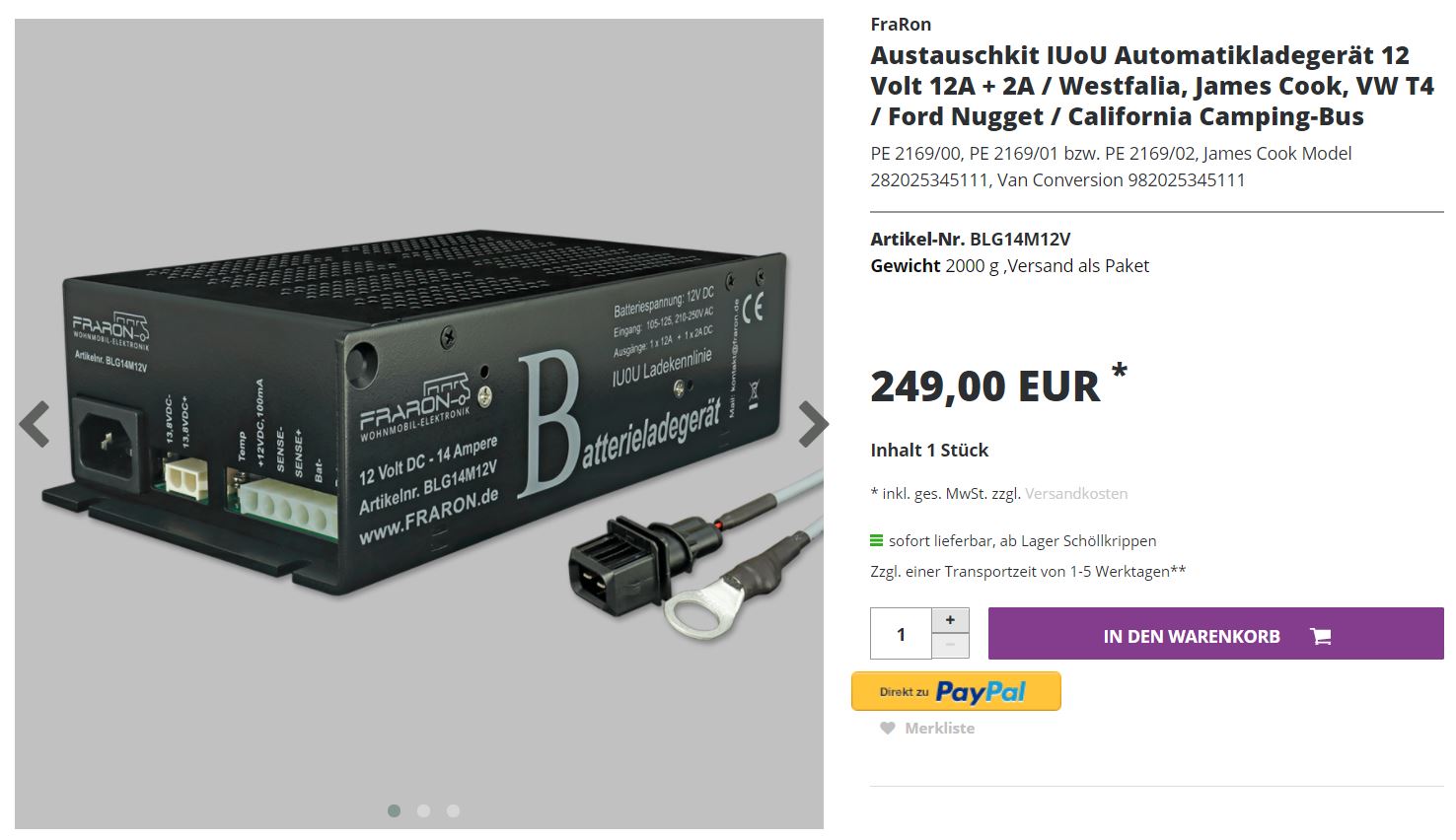

beinahe - es gibt eine neue Version des BLG20M12V_S - ich kann sie aber gerade auch nicht auf der Fraron-Seite finden ...
Die Bezeichnung lautet BLG14M12V (älterer Screenshot) :
... evtl. weil gerade nicht lieferbar (?) ...
Ich würde mal dort nachfragen,
Grüsse norge
P.S. hier genauer beschrieben : solarcamp24.de/FraRon-IUoU-Automatiklade...-12A-2A-Austauschkit
